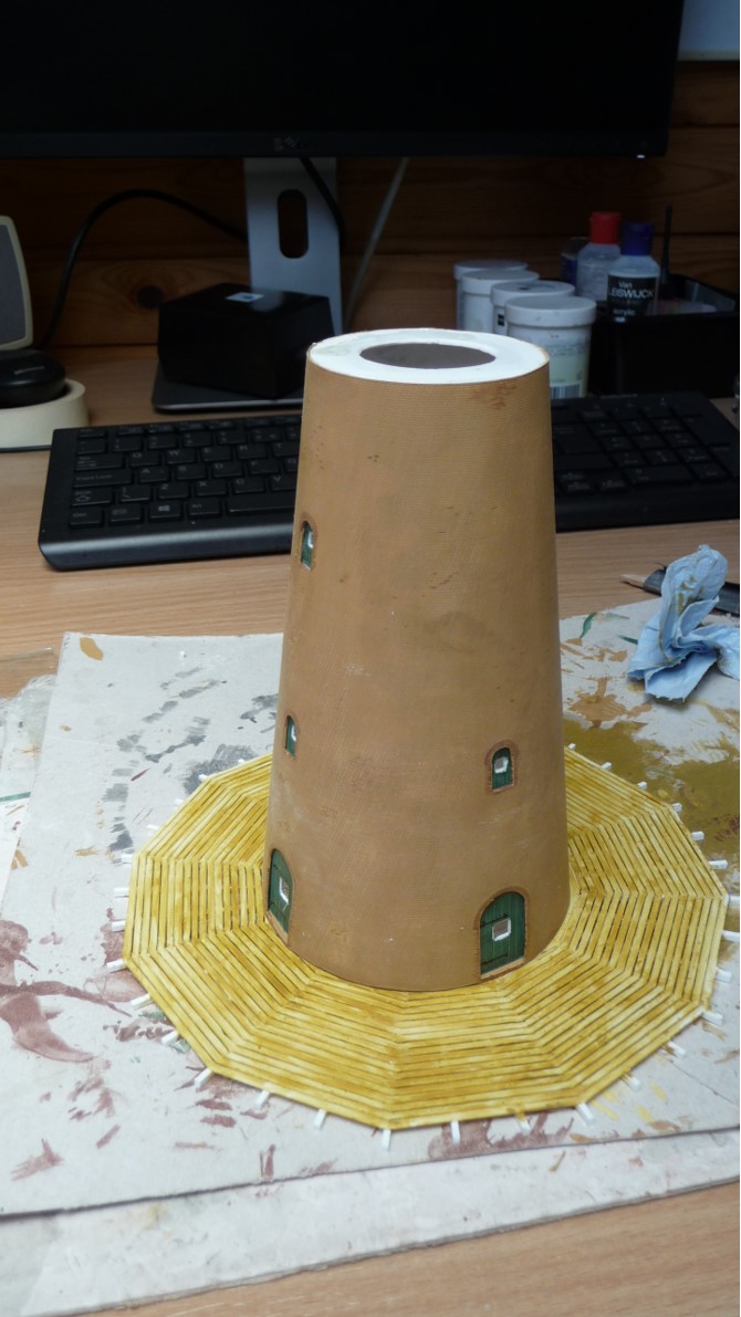

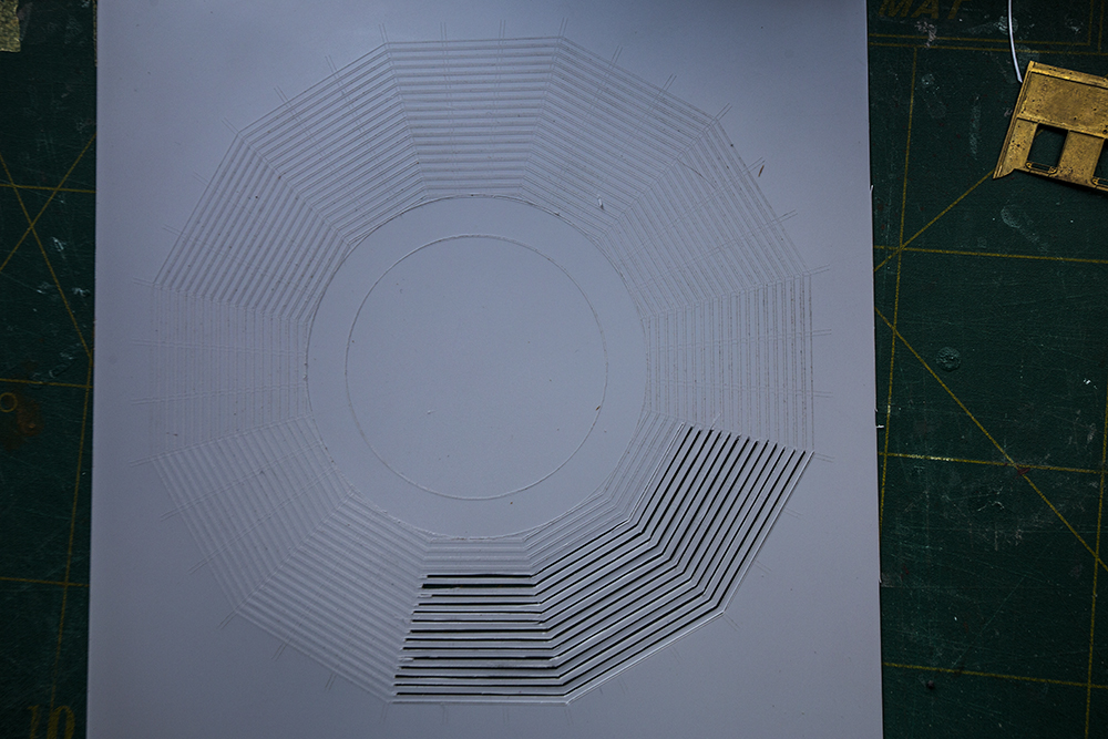

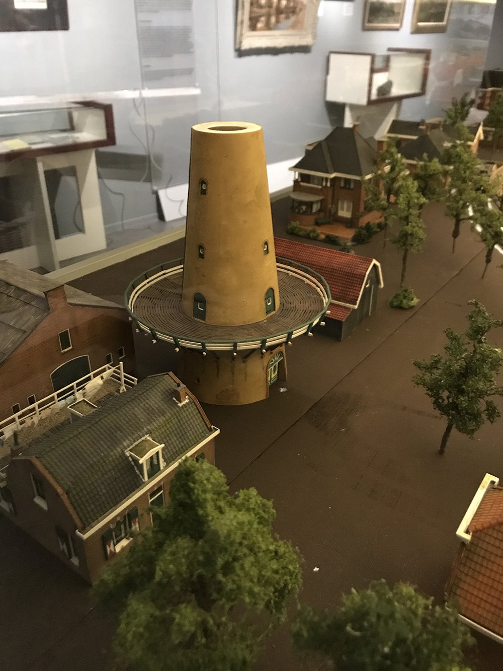

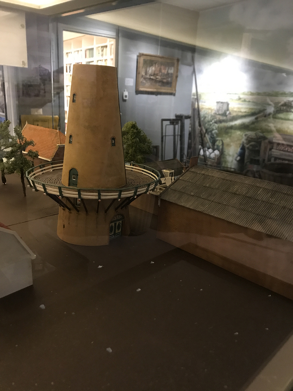

De molen was toch ff anders dan de tekening die we gekregen hadden van de gemeente. Wel verder gebouwd met verkeerde omloop om te kijken of de rest wel klopt met o.a het hek. Kan dan alvast in museum staan waarmee we de illusie creëren van de molen. De omloop is anders. Gaat over vier balken tegelijk rond i.p.v. over iedere twee. De onderkant wordt opnieuw geplot met merktekens voor de steunbalken zodat deze dan netjes strak tegen over elkaar staan. Blijkt ook dat het er meer zijn. Omloop bestaat uit twaalf delen. de bovenkant van de molen is ook geplot maar daarover later meer.

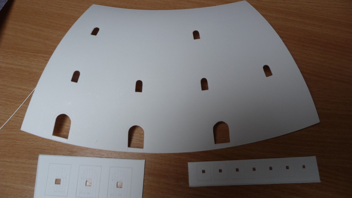

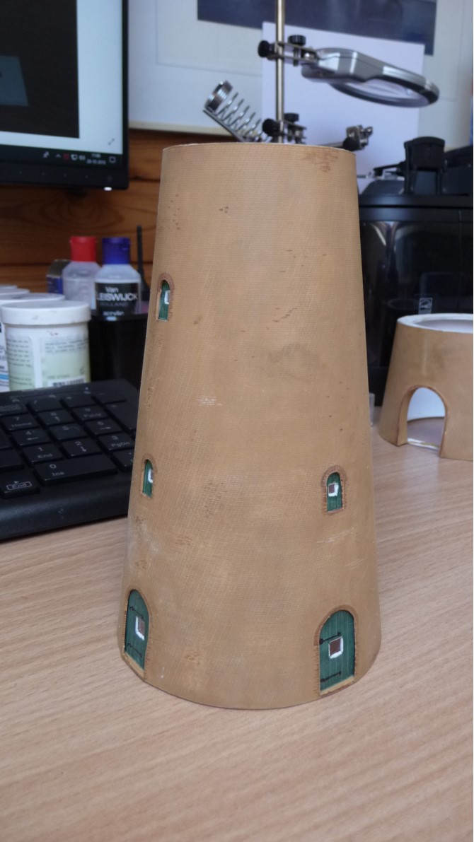

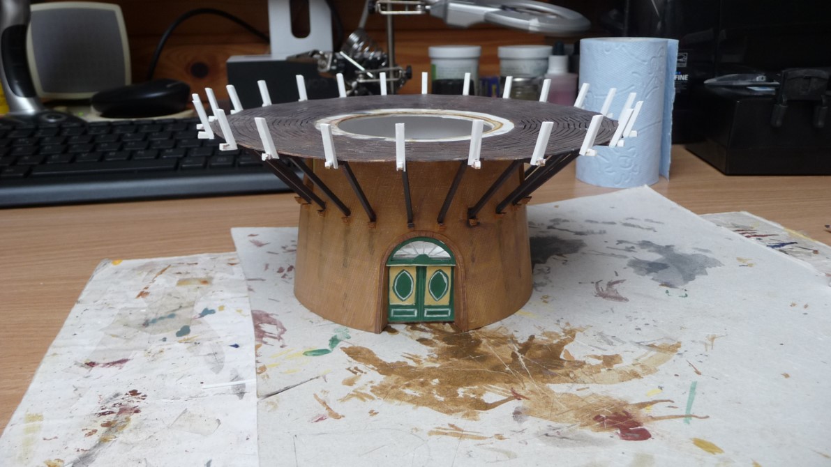

Het bovenste gedeelte van de molen is klaar op het laatste rechte stukje aan de bovenkant na. Na uitproberen met de onderkant komen we hier dus meteen op een definitieve versie uit. Alle deuren en ramen zitten nu op de goede plaats. De onderkant is nu ook aangepast en wordt op het ogenblik geplot.
De omloop heeft nu de goede vorm 12 onderdelen met elk vier steunbalken en heeft zijn eerste basis kleur gehad maar er volgen nog wel wat extra verf lagen voordat deze definitief is.

Gerco,
Ziet er prachtig uit!
Op de foto's is het niet zo goed te zien, maar zit er nu ook baksteenmotief in het ronde molenhuis?
Hoe dik is het molenhuis nu? Een plaat van 1 mm of zit er nog versterking in?
Groeten, Cock K.

Baksteen motief is in de molen gegraveerd. Dit was veel gepuzzel voordat dit netjeswas. De plaat is 0,5 mm dik. Geen verstevigingen behalve een strook waar we de zijkanten aan elkaar plakken en aan de onderkant en bovenkant een ring van 10 mm breed en 0,5 mm dik.

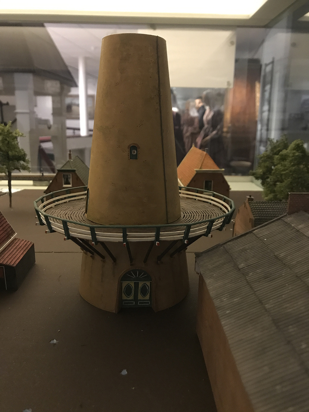

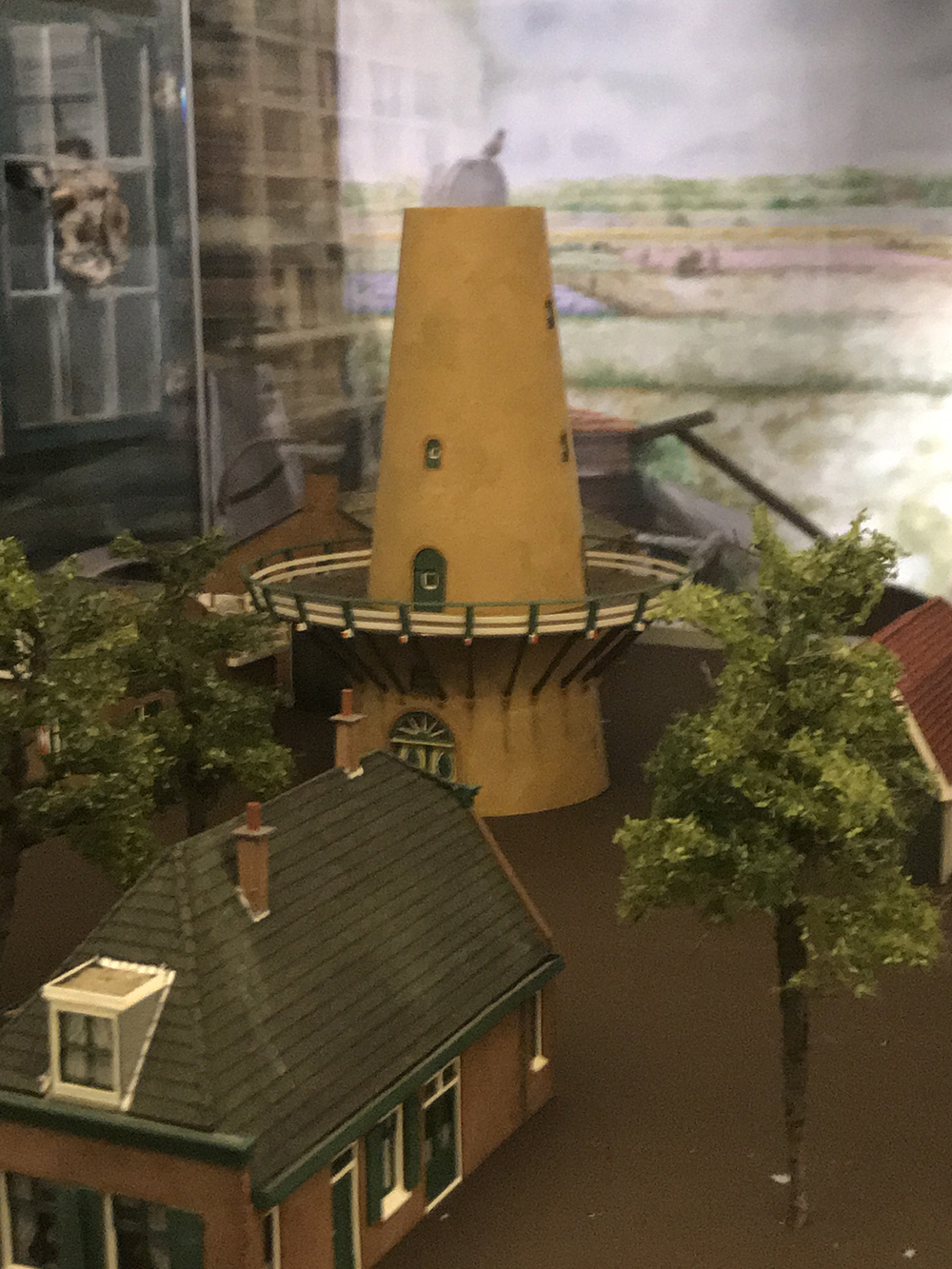

Terwijl er een nieuwe onderkant wordt gemaakt toch maar even de twee kegels op elkaar gezet.
Gaat al ergens op lijken en het wordt een forse molen met de wieken erbij. Een molen in Delft wordt zelfs nog hoger Joke
ik wil zowel straks de bovenkap als de wieken laten draaien
