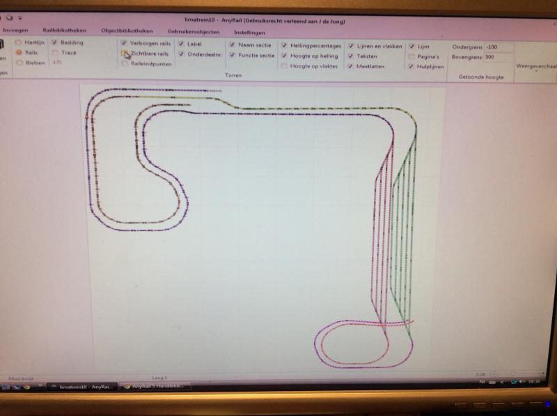

dag forumleden
Voor het eerst wil ik mijn baanplan laten zien , maar weet niet hoe ik de foto,s erop moet zetten.
Een paar jaar geleden had ik foto,s van mijn vorige baan laten zien.
Toen was het dus wel gelukt , maar ben het weer kwijt hoe het moet.
Kan iemand mijn helpen?
Gr frodo
Berichten: 8160
Re: M baan
16 December 2014, 19:19:05 »
Kijk eens links in het menu: Plaatje uploaden
Gr.
Eric
frodo
Berichten: 172
Re: M baan
16 December 2014, 20:41:43 »
O
Bedankt Remunj
Het duurde even maar is gelukt.
Wat vinden jullie van mijn baanplan?
De ruimte die ik heb is 4,80 bij 5,00
Zoals jullie zien is de baan in 2 aparte banen.
Dat heb ik eigenlijk bewust gedaan.
De ene baan rijd ik digitaal met roco multimuis en de andere analoog.
Ik heb nog verschillende mooie lima locs en die wil ik houden.
Ook heb ik 6 digitale treinen.
Verlopig wil ik de Lima lok niet digitaal maken.
De wissels en seinen wil ik met de hand bedienen ( schakelbord ) .
Rechtsonder komt een ovale spiraal.
De rails is van Lima en peco 100
Hopend op reactie,s
Gr frodo

Foto's van je scherm maken... weet niet of ik daar nou om moet lachen of huilen
Je kunt je baan exporteren als JPG plaatje vanuit anyrail en dan hier weer uploaden.

jowi , ik heb de baan via ANYrail op een vaste computer gemaakt.
Met mijn iPad de foto,s er vanaf gehaald.

Nee, je hebt met je ipad foto's van je pc scherm gemaakt... beetje hetzelfde als een email uitprinten en dan faxen

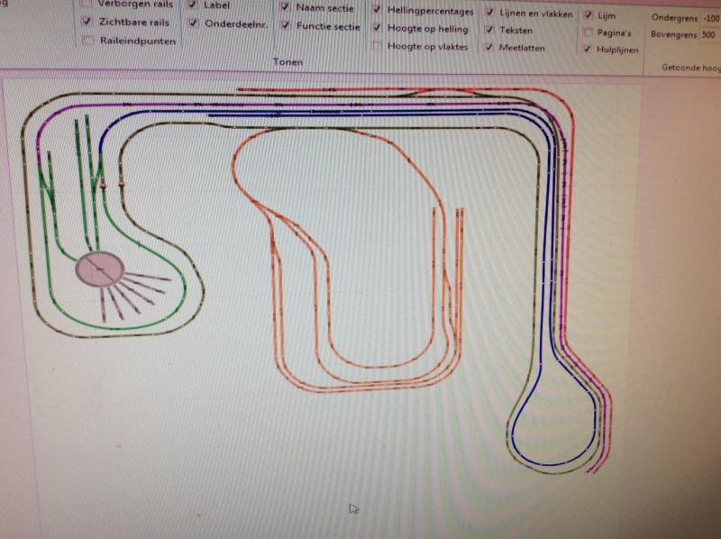

frodo
Berichten: 172
Re: M baan
17 December 2014, 19:13:08 »

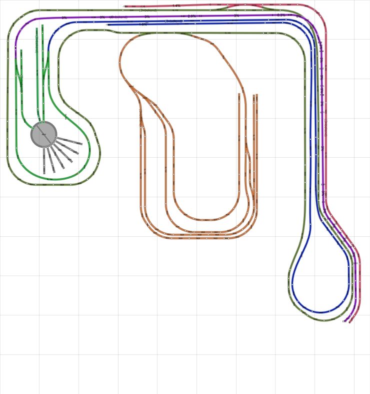

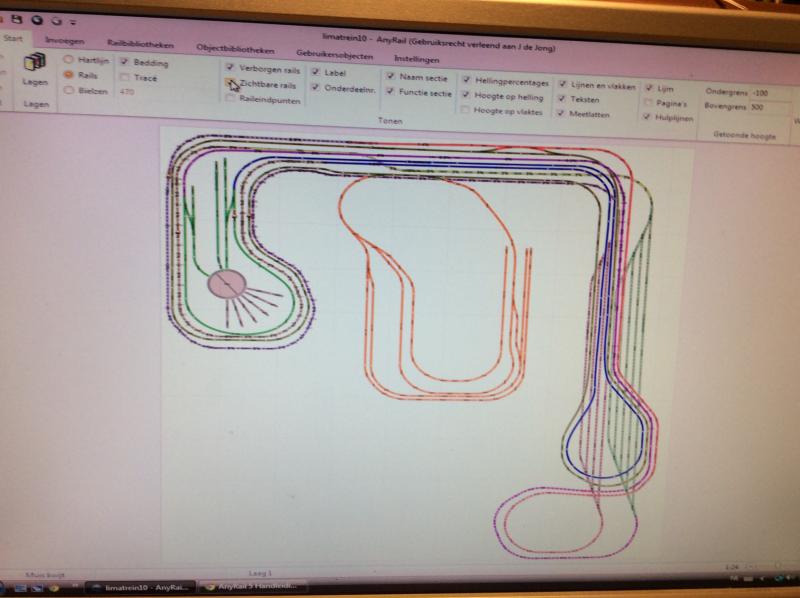

hierbij opnieuw mijn baanplanfoto's
ik hoop dat dit nu een duidelijker beeld geeft

Veel beter zo

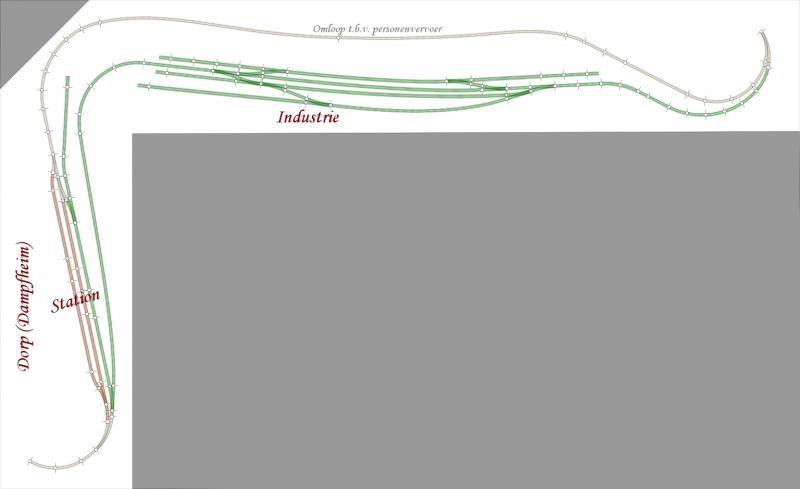

Wat opvalt is dat alle rechte sporen heel erg de vorm van de tafel volgen. Dat maakt het wat saai. Probeer eens wat los te komen van die tafel, gebruik wat mooie lange gebogen stukken. Zie voorbeeldje van een ander lid om een idee te krijgen:
Ook kun je makkelijk wat grotere radius bochten gebruiken. Veel mooier. Hoe groter hoe beter.

Ik zie toch nog wel wat problemen met vrije ruimtes en hoogtes,
Ik zou goed kijken naar je hellingshoeken etc. Kan je in anyrail heel makkelijk uitzoeken. Ben er zelf ook nog mee aan het stoeien.
Welk profiel rails heb je gekozen om het in uit te werken?
