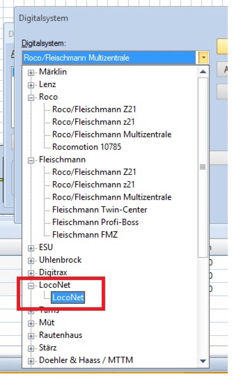

p.heinst
Berichten: 1192
Re: DR4088LN en Roco Z21
09 December 2014, 11:10:03 »
Eventueel kun je loconet als een tweede systeem aansluiten op Traincontroller.
Bij het inrichten van het digitale systeem.
Sorry, plaatje een beetje groot uitgevallen
Gr Piet
Laatst bewerkt op: 09 December 2014, 11:11:50 door p.heinst
Roco rijder met 2multimaus als slave, RouteControl, multimaus pro, Multizentrale pro als digitalesysteem/versterker, 4x booster, remgenerator en Rocomotion en Train-controller Gold 8.0 A3 en Rocomotion 10785 als terugmeldsysteem

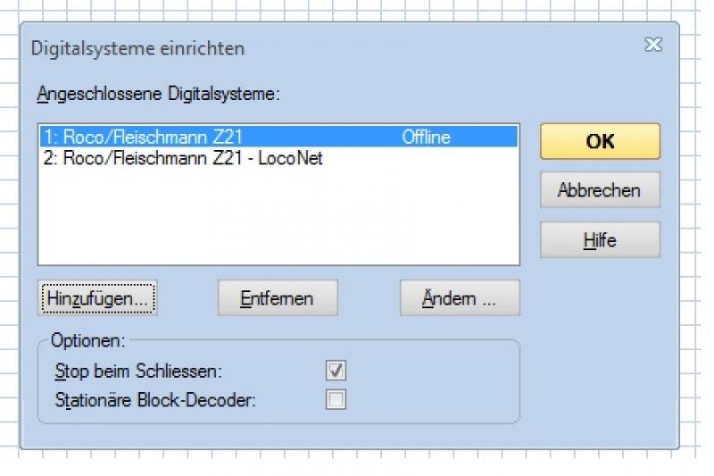

p.heinst
Berichten: 1192
11 January 2015, 17:29:53 »
Arie,
Afgelopen week werd mij een tip toegestuurd van een modelspoor collega uit Duitsland en die stelde het volgende voor,
Bij het inrichten van het digitaal systeem eerst de Z21 ingeven en daarna als tweede systeem de Z21 met loco aanduiding erbij zetten,
de eerste moet wel eerst er in staan en op ok drukken en dan is pas de tweede zichtbaar om bij te voegen
je kunt dan de terug meld module die via loco net gaan aan het tweede systeem hangen. ( Is dezelfde Z21 )
Ik kan het niet controleren omdat ik geen loco net gebruik.
Zie afbeelding
Gr Piet
Laatst bewerkt op: 11 January 2015, 17:49:40 door p.heinst

ariea3
Berichten: 11
11 January 2015, 18:31:03 »
Karst,
Hoe zit dat met de LNIf van Wim? Heeft die twee uitgangen voor Loconet? Eén om de verbinden met de Z21 centrale te realiseren en één om een stamboom te maken. Of zit er één aansluiting/uitgang op die je met een verdeelblokje verbindt en zo oa ook met de Z21 verbind.
Piet,
De optie zoals jij die voorstel gaat dat dan zonder Locnet interface zoasl eerder in dit draadje werd opgemerkt?
En hoe doe je dat dan? Hoe zet je een tweede Digitaal systeem erbij? Is dat met de knop Hinzufügen?
