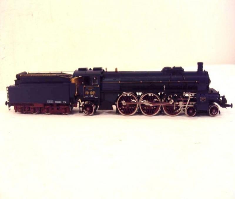

Hallo allemaal,
Pas de Lilliput Rheingold rijtuigenset ep.II aangeschaft.
Maar nu kan ik ook de Liliput 1860 Br18 s3/6 kopen voor een aantrekkelijke prijs.
De verkoper beweerd dat dit een Rheingold lok is. Wellicht is zijn antwoord wel goed maar wil wel zeker zijn.
Ik kan zelf maar weinig info vinden als ik dit google.
De lok ziet er zo uit. De foto heb ik effe geleend van google!
Wie kan me meer info hier over geven?
Groet, Patrick

Deze Liliput-loc is een Bayerische S3/6 met een drijfwieldiameter van 2,00 meter. Een zogenaamde
Hochaxige
. Enkele exemplaren van deze deelserie waren voor korte tijd in Wiesbaden gestationeerd en reden een paar maanden de Rheingold tussen Mannheim en Zevenaar. Later werd deze dienst overgenomen door de Baureihe 18.5, een latere deelserie van de S 3/6. Tussen Basel en Mannheim stond een Badische IVh, Baureihe 18.3 voor de trein.
De blauwe kleur van het Liliput-model staat wel fraai, maar is in werkelijkheid waarschijnlijk een laagje waterverf geweest om de blits te maken op een tentoonstelling. In deze uitdossing zal de loc niet of enkele keren een reguliere trein gereden hebben. Aan de opschriften te zien, is dat in de tijd van de Beierse spoorwegen geweest, anders had er wel een nummer uit de reeks 18 451 - 18 458 op hebben gestaan. Toen de Rheingold in 1928 in dienst kwam, waren de Länderbahn-kleuren grotendeels verdwenen en waren de locomotieven voortaan zwart met rood.
Kortom: De verkoper bedoelt het misschien wel goed, maar heeft het niet bij het juiste eind.

Hoi Bas,
Bedankt voor de uitgebreide uitleg! Het zijn inderdaad prachtige machines, Andre.
Daarom had ik al eerder er 1 gekocht, ha ha. Heb hem weer te voor schijn getoverd en dat is ook een Liliput namelijk de 4000. Volgens mij is dit een Br 18.3, heb ik gelijk? Deze is donker blauw, ook fraai!
Deze zou er wel voor kunnen???
foto ook van internet.
Maar als ik nu wel deze lok zou kopen, wat kan er dan wel achter, of werd deze lok niet meer ingezet?
Het is tenslotte vanavond pakjes avond en een goede reden om een mooie lok aan te schaffen!
Groet, Patrick

Dat is inderdaad een Badische IVh, Baureihe 18.3. Prachtige locomotief. In de blauwe kleur zal deze machine niet de Rheingold gereden hebben. Wel in zwart-rood.
Welke rijtuigen met deze locomotieven gecombineerd kunnen worden, bepaal je eigenlijk zelf.
Wil je de werkelijkheid tot in de puntjes uitbeelden? Dan zou je voor de S 3/6 eens kunnen kijken naar Beierse sneltreinrijtuigen. Märklin (en Trix?) had zulke modellen in het Assortiment, evenals Roco. Die van Roco zijn behoorlijk aan de prijs, maar fantastisch mooi. Liliput heeft Badische rijtuigen op de markt gebracht, die goed passen bij de IVh. Ze worden regelmatig aangeboden op internet en beurzen.
Ben je niet zo kieskeurig? Dan kun je de blauwe IVh en S 3/6 vrolijk combineren met de Rheingold.

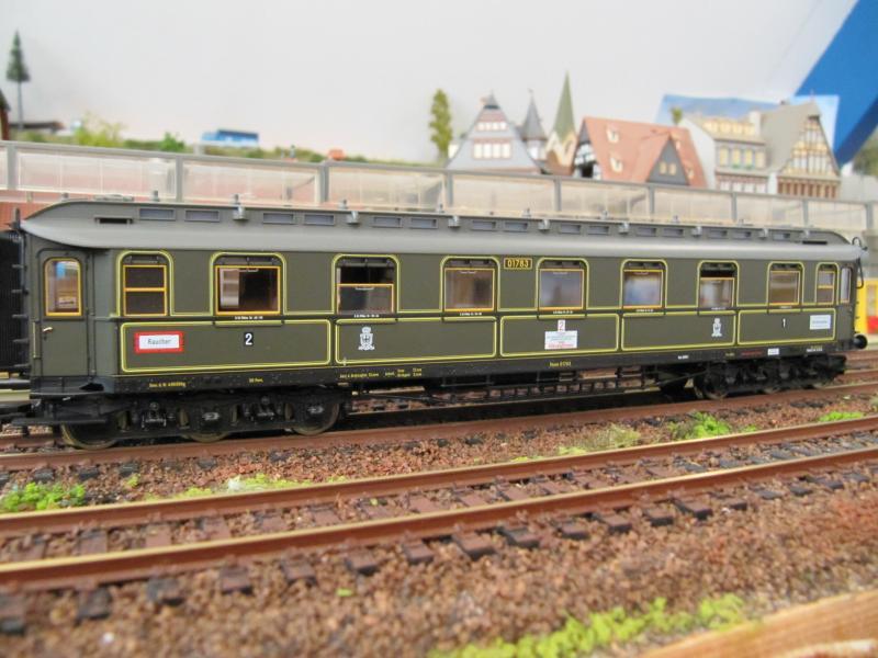

Nu kwam ik door te googelen op jouw nummers van Trix en Roco ook een foto van Ruud tegen.
Deze zijn ook erg mooi. Maar dit zou er dus ook aan kunnen hangen? Nu zag ik ook dat er rode en blauwe rijtuigen hier van zijn, of zijn dit verschillende types? Sorry voor de vele vragen.

dat lijkt mij een pruissische bak, kan er ook aan ja, voor een trein van pruisen naar beieren ofzo.

Floris, das ook een Pruissische bak, zag ze hangen achter zo'n blauw monster van Ruud!

Veel internationale treinen zijn samengesteld met materieel van verschillende maatschappijen. Dat is altijd al zo geweest. Je kunt dus ook een trein samenstellen met bijvoorbeeld rijtuigen door elkaar heen uit Baden, Beieren en Württemberg en gekruid met een of meerdere rijtuigen uit Pruisen, zoals die van de bovenstaande foto van Ruud.
Die Preußische Oberlichtwagen in rood zijn hoogstwaarschijnlijk niet tijdperk 1, maar tijdperk 2 of 3. De blauwe uitvoering is tijdperk 3, schrijf ik uit mijn hoofd. Deze passen dus minder bij jouw S 3/6 en IVh in tijdperk 1-uitvoering.

dit soort pruissische bakken in t blauw zegt me even helemaal niks... dr zijn wel blauwe CIWL-wagens maar die zien er toch echt knap anders uit...
