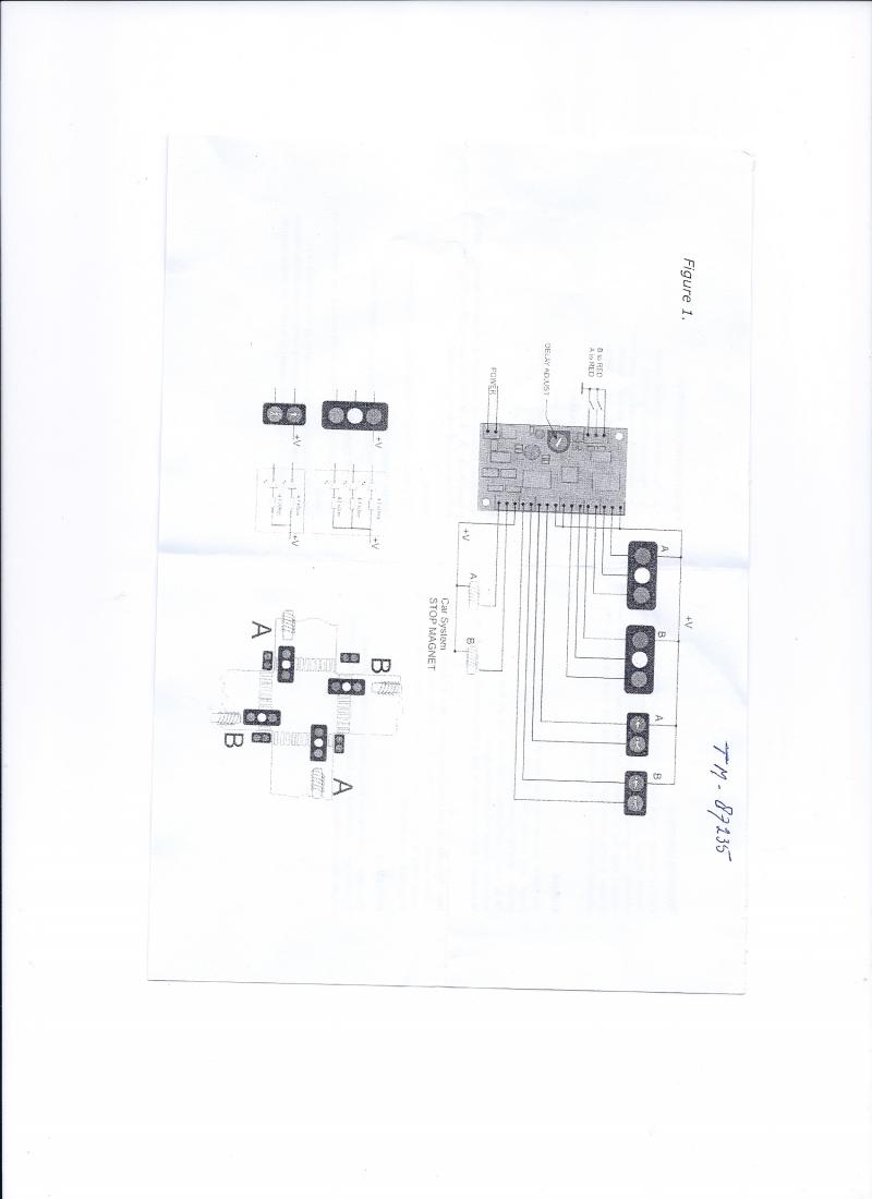

Voor de eerste schakeling heb ik een alternatief gevonden bij trainmodules: TM-87235.

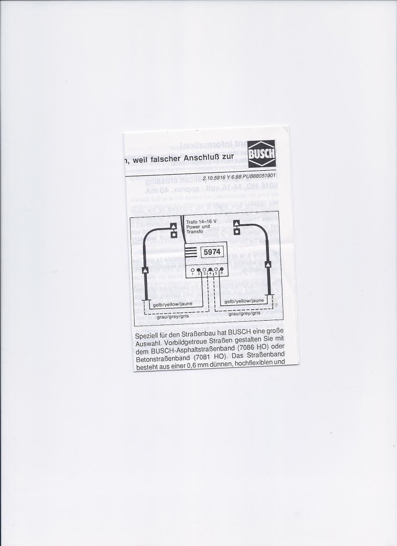

Voor de tweede schakeling heb ik Busch 5974 (knipperlichtinstallatie bij voetgangersoversteekplaats) uitgeprobeerd.
Maar dat werkt niet (2 outputs 30mA voor leds): de lampjes knipperen wel maar zijn zeer zwak.

De TM-87235 heeft tevens 2 aansluitingen voor voetgangersoversteekplaatsen.
Ik neem echter aan dat ik hier niets mee zou kunnen doen als het gaat om geel knipperende verkeerslichten.

De Busch 5974 is bedoeld voor leds. De schakeling geeft nu een te lage spanning af. Nu wordt dat bereikt met voorschakelweerstanden. Als je het doosje openmaakt en even een foto plaatst is vermoedelijk goed te zien waar je de lampjes moet aansluiten om ze op 12 volt te laten werken.

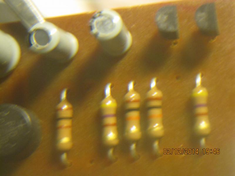

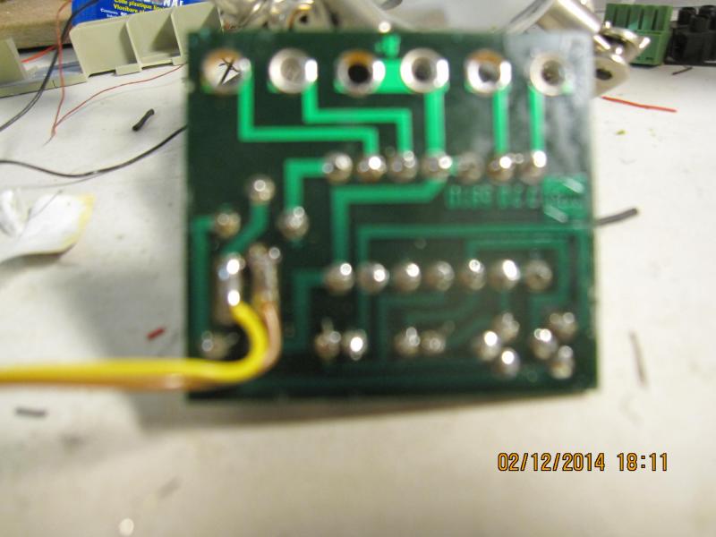

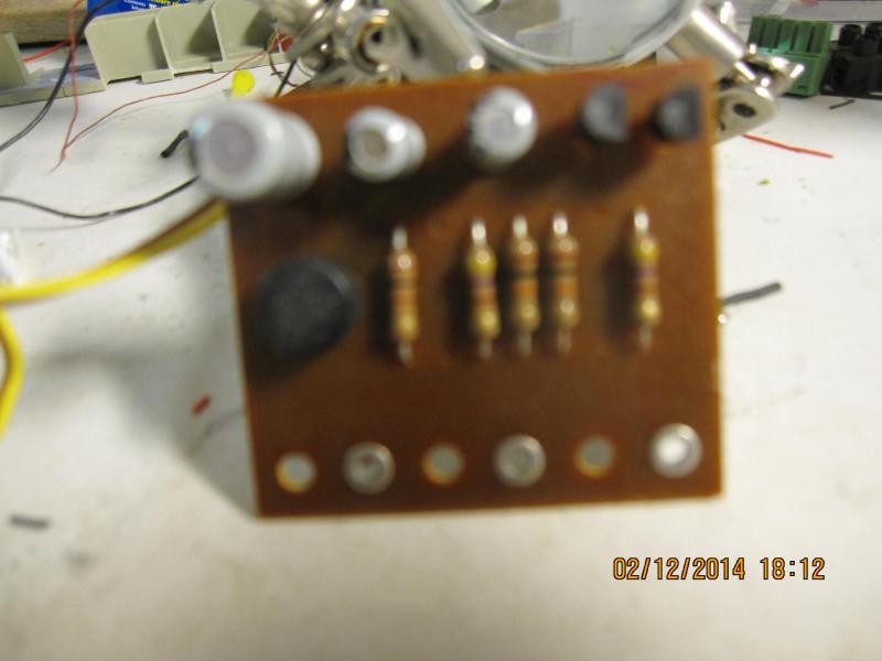

onderstaand twee foto's en de normale aansluiting.
Kwestie van weerstandjes wegsolderen? Zo ja, welke?
Knar46
Laatst bewerkt op: 02 December 2014, 17:19:48 door knar46. Reden: betere foto\'s

Re: Faller verkeerslichtenregelaar werkt niet meer
02 December 2014, 17:36:01 »
Niet eens wegsolderen Knar. Kijken welke weerstand direct aan uitgang 2 en welke weerstand direct aan uitgang 6 ligt. Op het andere aansluitpootje van zo'n weerstand zou dan een hogere spanning moeten staan. Klopt dat, dan kan je een draadverbinding over de weerstand maken en de normale aansluiting gebruiken.
De achtergrond is mooi scherp.
Ik kan de weerstandeaarde zo niet aflezen.
Laatst bewerkt op: 02 December 2014, 17:37:51 door henk
Berichten: 6394
02 December 2014, 18:34:11 »
Wazige foto....zo te zien een flipflopje met twee torren en twee RC-tijden. In serie met de lampjes zit een weerstandje, waarschijnlijk iets met geel/paars/xxxx vanaf de punten 2 en 6, die kun je verkleinen naar ca 100-470 ohm of zo. Welke kleur hebben ze nu? geel/paars/rood? 4k7??? maak ze dan maar eens een factor 10 kleiner.

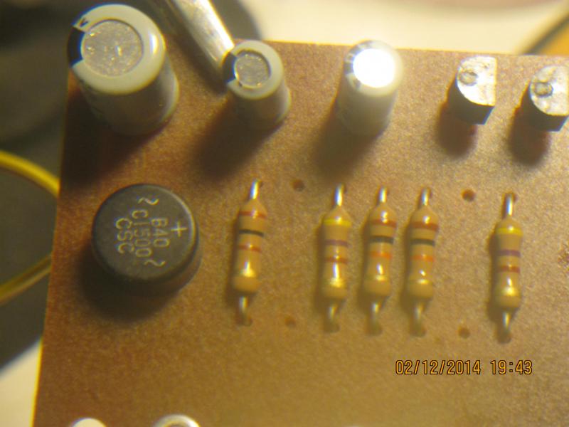

knar46
Berichten: 798
02 December 2014, 19:08:26 »
Heren,
ik heb een alpha opleiding (HBS-A) en het enige dat ik nog weet van de natuurkundeles is A=V/O.
Ik heb geen verstand van electronica.
Als ik Henk goed begrijp moet ik de twee weerstanden "overbruggen": de twee aansluitpootjes van elke weerstand met elkaar verbinden. Wat maakt het dan nog uit dat op het ene aansluitpootje een hogere spanning staat dan het andere?
Ik heb de weerstanden nogmaals met behulp van een vergrootglas gefotografeerd.
Scherper kan ik het niet maken.
Knar46
Dirk J
Berichten: 1459
02 December 2014, 19:56:12 »
Elk van de twee weerstanden van 470 ohm (geel-paars-bruin-goud) overbruggen en je lampjes zouden het veel beter moeten doen.
knar46
Berichten: 798
02 December 2014, 22:07:36 »
Heren,
bedankt, het is gelukt maar jullie hadden ook niet anders verwacht.

Knar46
Berichten: 6394
02 December 2014, 22:13:55 »
Ja, dan moet je de RC tijd vergroten. Dat kan door parallel aan de elco's nog een elco te solderen of door de weerstandjes die vlak bij de elco zit te vergroten
. De twee elco's die direct naast de torren zitten. De linker grote elco is waarschijnlijk om de voeding na de gelijkrichtbrug wat af te vlakken.
Het gemakkelijkste is een elco erbij te plakken
Laatst bewerkt op: 02 December 2014, 22:16:30 door ruudns
Online
Berichten: 22751
02 December 2014, 22:19:26 »
Het zal wel om die twee 10 k weerstanden in het midden gaan: bruin zwart oranje. En om de twee kleine elco's daarboven. De waarde staat erop. Als je bijvoorbeeld die weerstanden vervangt door exemplaren van 22 k - rood rood oranje - dan zal de frequentie worden gehalveerd.
