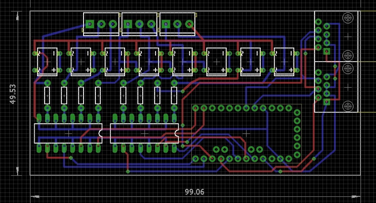

hallo
ik heb uiteindelijk mijn s88 melders met discrete ic's opgebouwd maar ik heb destijds wel wat ontwerpjes gemaakt gebaseerd op een arduino ( een pro mini in dit geval).
Schema en print zijn ongetest, maar een prototype op een bread boardje heeft probleemloos gewerkt.
Ik kan je de eagle files als uitgangspunt wel opsturen.
Als je eea wilt bouwen zul je wat meer aandacht aan de voeding en aan de mogelijkheid meer arduino ingangen te gebruiken kunnen schenken ( verder groundplane etc)
Dick

Oh dat vind ik wel mooi dit Dick! Wil ik graag proberen... stuur me de files maar als je wilt!
Ik geef je wel even mijn email adres in een pb!
Maak de printsporen van de connector naar de gelijkrichters (en terug) VEEL breder!!!
Eerste beste ontsporing met een kortsluiting bakt je spoor van print af bij een 2..3A booster en haperende / of geen kortsluit beveiliging....
Mvg
Robert
