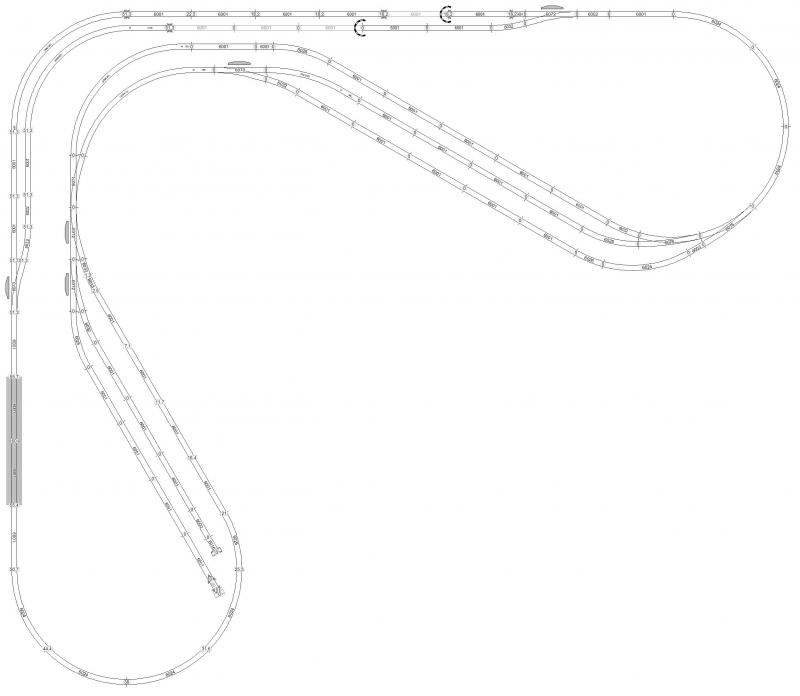

Dat idee van Ruby vind ik een mooie verbetering. Keerlussen vind ik zelf op zo'n tafel niet direct nodig. Wel zou ik minder opstelsporen gaan doen. Ten eerste omdat het kortste opstelspoor wel heel erg (wellicht zelfs te) kort is en ten tweede omdat je dan meer ruimte over voor scenery (zoals een laadperron ofzo).

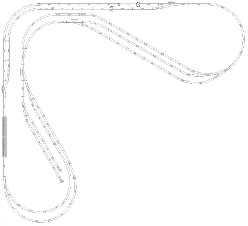

HI Rudy,
ik snap wat je met dat derde sppoor wilt, vin dik ook goed idee. Maar heb je nu het enkele spoor alleen maar enkel laten zijn ? Zie nog niet helemaal hoe je hier nog iets aan zou willen aanpassen

Het was zomaar een ideetje om halverwege het enkelspoor met twee wissels een stukje dubbelspoor te maken, zodat treinen in tegengestelde richting elkaar kunnen passeren.
Dan kan er aan de zuidkant een trein het enkelspoor op en tegelijk aan de westkant ook. Iets wat nu niet mogelijk is, waardoor treinen erg lang op elkaar moeten wachten / stil staan.
De mooiste plek voor een passeerspoor is in het midden van het enkelspoor.,Dat zou dan dus de noord bocht zijn, waar je de tunnel had gepland.

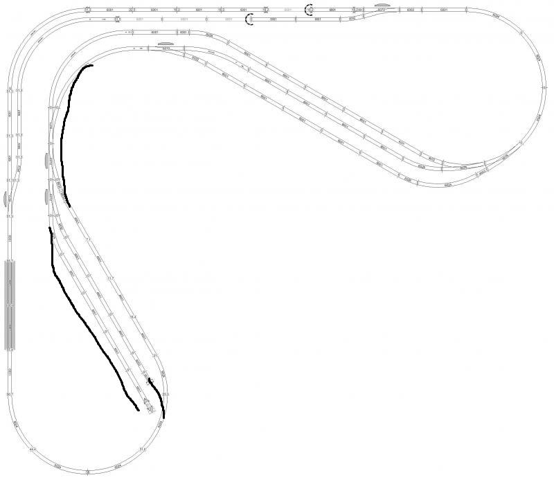

zoiets, het lukt mij even niet om de juiste tunnelingang en uitgang te kiezen maar het idee is om de beide sporen in de tunnel te laten lopen en eventjes voor de spoorbrug er weer uit te laten komen.
Wat vinden jullie van het plan ?

Er zou sowieso 1 punt zijn wat ik nog zou aanpassen. Het punt waar je opstelsporen bij de rest van het spoor komen is nu enkel spoor. Op de tekening van RudyB (die onder het linkje 'zoiets' staat) is dit een dubbelsporig. Dat is voor de rij-mogelijkheden een beter idee.
Nog een tip die ik je zou geven is om met flexrails te gaan werken. Dat is zeker voor de langere afstanden langs de achterwanden en bij het station mooier en rijdt over het algemeen beter (minder storingsgevoelig).

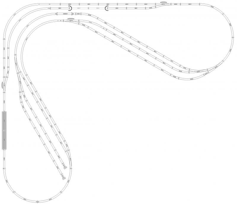

Zoals dit ?

Dit is meer wat ik bedoel:

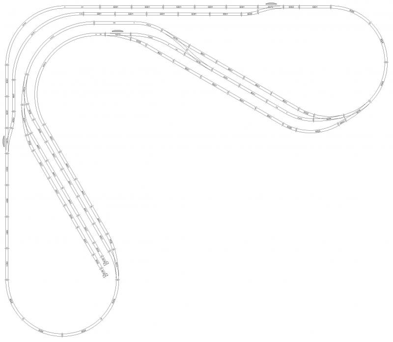

Dit dus ?

J ... dit is helemaal top!
Ik zie nog 1 uitdagingetje. Dat is om bij het 3 sporige station aan de noordkant nog een verbinding te maken tussen spoor 2 en 3. Dan kan spoor 2 (middelste spoor) een tweerichtingsspoor worden.
Het inhaalspoor aan de noord kant zou iets korter kunnen. De lengte van je langste trein. Dat is een kwestie van smaak.
Ook een kwestie van smaak ... de S-curve bij het industriespoor. Als je van de bovenste wissel een rechte wissel maakt en je die eronder ondraait, dan is de S eruit.
Veel plezier met bouwen en met rijden!

dan zal dit het moeten zijn, moet zeggen ziet er super uit, en heel veel geleerd
of zijn er nog opmerkingen waar ik rekening mee kan houden
