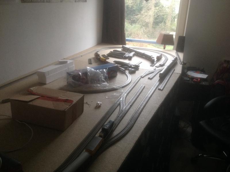

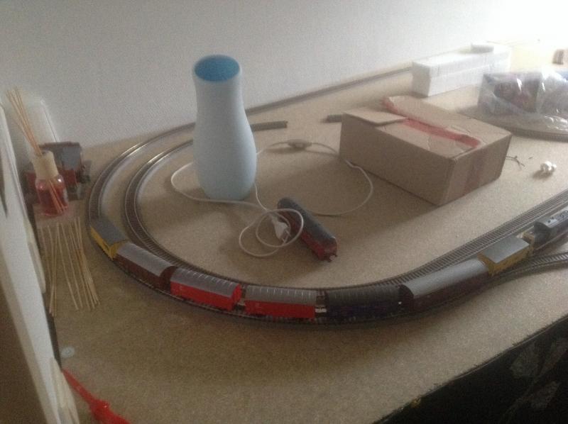

ik ben een absolute beginner en het lukt mij voor geen meter een leuk en niet te saai baanplan te maken voor mijn treintafel.
Kan iemand hier meer helpen ? Zijn er suggesties. Ik rij analoog, fleischmann Ho model, mag indien mogelijk graag zelfs een hoger gedeelte in de baan zitten.

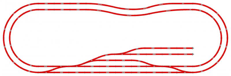

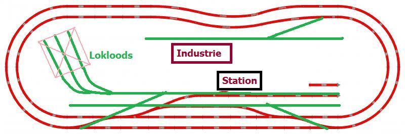

Zo iets. 20 minuten werk...
1 station met locloods en verzorging en een grote fabrieksaansluiting.

Martijn, ik vind het echt super dat je zoveel moeite wilt doen. Het liefst wil ik nog niet aan een schaduwstation denken. Want dan kom ik ook al gelijk in iets van een klimspiraal terecht etc. En ik ben echt een beginner. Heb de tafel dus als klaar, gewoon een vaste plaat in deze afmetingen. Kan natuurlijk wel wat omhoog , zou ik zelfs leuk vinden. Heb nog verder geen idee van tijdperk en materieel. Ben onlangs weer begonnen met mijn zoontje met deze hobby maar heb dus wel wat hulp nodig om een leuke start te kunnen maken. Fijn dat je hulp biedt. Een beetje berglandschap zou ik ook leuk vinden zodat we ook iets van een tunnel nodig gaan hebben, en nogmaals ergens een leuke brug op de baan zou top zijn.

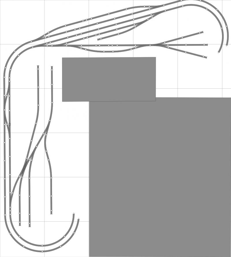

Ben zelf vier maanden bezig geweest met een plan. Heb er eindelijk eentje: Kornberg, die staat een klein stukje onder jouw topic.

Martijn heeft inderdaad een leuk baanplan gemaakt. Er valt me echter een specifiek ding op : Op veel plaatsen gebruik je kleine railsstukjes om de zaak passend te maken. In het algemeen duidt dat erop dat je bij het ontwerp geen rekening hebt gehouden met de geometrie van de rails. Die vele kleine railsstukjes betekenen veel extra verbindingen en dat vergroot de kans op slechte kontakten. Vergeet ook de extra kosten niet.
Een voorbeeld van de geometrie, in dit geval Flm Profi rails, kun je vinden bij :
Zie :
http://catalog.lokshop.de/FLE/2004_2005/H0/E/image_166.html
Blader verder via NEXT en je zult zien dat de rails een bepaalde 'grid' vormt en dan past alles zonder de opvul stukjes. Dit voorbeeld is Profi rails, maar ook voor Model rails bestaat een vergelijkbare opzet.

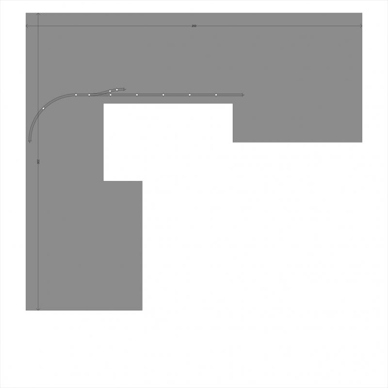

Ik heb weer veel geleerd vanavond, dank. Maar is er iemand op dit forum die aan de hand van mijn tafelgrootte kan aangeven of het plan wat ik heb überhaupt realiseerbaar is. Ik wil namelijk op deze tafel rond kunnen rijden, in eerste instantie zonder schaduwstation. Daarnaast wil ik graag met een gedeelte van het spoor omhoog, het liefst zodat ik met een spoorbrug over een ander spoor heen kan. Of vraag ik nu teveel tov mijn tafel. Daarnaast is het zo dat ik anyrail heb gedownload. Daar kun je max 50 rails leggen. Nu kan ik natuurlijk wel anyrail kopen waardoor dit onbeperkt wordt, of is er een slimme manier om met dé demoversie ook uit de voeten te kunnen ? Graag jullie advies en reacties.
