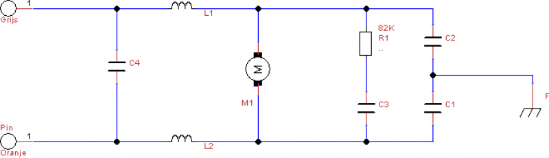

Ik heb geprobeerd het aansluitschema van de Piko 2200 te achterhalen. Volgens mij ziet eea er zo uit:
Het stuk links van de motor met C4, L1 en L2 is een redelijk standaard filter, wat compleet weg zou kunnen?
Wat het spulletje aan de rechterkant van de motor nou moet voorstellen? ik weet ook niet exact waar het gnd stukje nu precies aan vast zit, maar het zit verbonden aan een lange metalen schroef waarmee de print op het frame vastzit. Ik vermoed dat dit het frame zelf is, maar ik begrijp niet de reden er achter.
« Laatst bewerkt op: 23 March 2015, 14:36:04 door jowi »

Niemand verder een idee over het schema, waar het stuk a/d rechterkant v/d motor voor dient (er van uit gaande dat ik het goed getekend heb uiteraard)?
  • Berichten: 1653
Re: Piko NS 2297 motorgeluid
« Reactie #88 Gepost op: 04 April 2015, 18:26:36 »
Het RC netwerk lijkt mij een snubber circuit om inductief opgewekte pulsen te onderdrukken.
jowi
  • Berichten: 2375
« Reactie #89 Gepost op: 06 April 2015, 14:29:28 »
Even gegoogled, ik denk dat je gelijk hebt :) lekker laten zitten dan maar.
