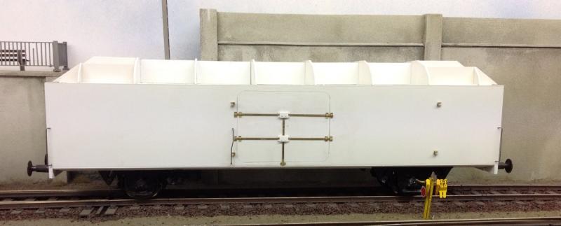

Hallo Beneluxers,
Dankzij Chris

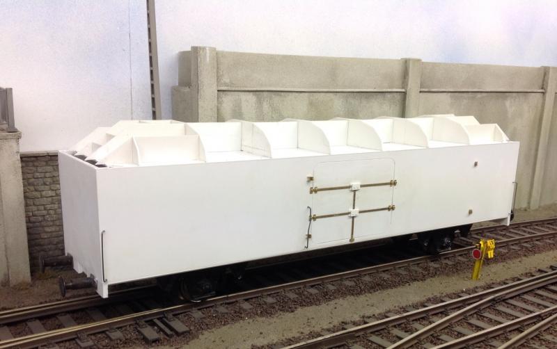

heb ik nu de beschikking over een ACME koelwagen. Wat een mooi model! Maarre...ik heb er geen gras over laten groeien, en ben meteen aan de slag gegaan; de ruwbouw is zo goed als klaar. De bak heb ik opgebouwd uit 3mm. styreenplaat, de basis is een oud Mä. UIC onderstel dat ik doorgezaagd en verlengd heb. Tevens heb ik 1 as gecompenseerd, want in die oude onderstelletjes was het stramheid troef. Zo'n lange wagen moet goed op de rails liggen, en dat is nu het geval.
Tja, het dak...is een uitdaging, maar ik ben over het BEP heen. Door een plaat 1mm. styreen aan 1 zijde te voorzien van een groeven, heb ik deze mooi kunnen omzetten. Nu nog het dak afmaken, trappen solderen, beschrifting bestellen en nog wat klein grut er tegenaan jassen. De onderzijde krijgt uiteraard ook nog de nodige aandacht. Tjongejonge, heb ik straks een unikaatje!
Vanaf de zijkant kan je je al een beetje de juiste omvang voorstellen.
Wordt vervolgd.

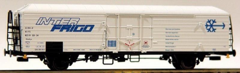

@ HJ, vandaag tussendoor het dak er op gemaakt, maar die schuine kopse kanten zijn op zijn zachtst gezegd een uitdaging. Sinds we nog geen styreen hebben laten laseren, lijkt me dit iets voor een tweede wagen. En wel deze:
Dit type heeft een ander, rond dak en is lager. Heeft ook wel wat! Dusse Chris???

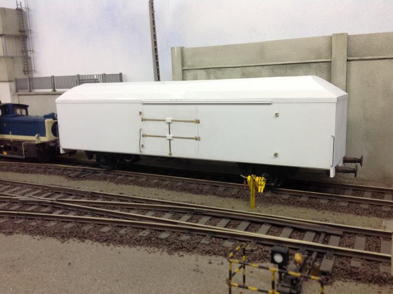

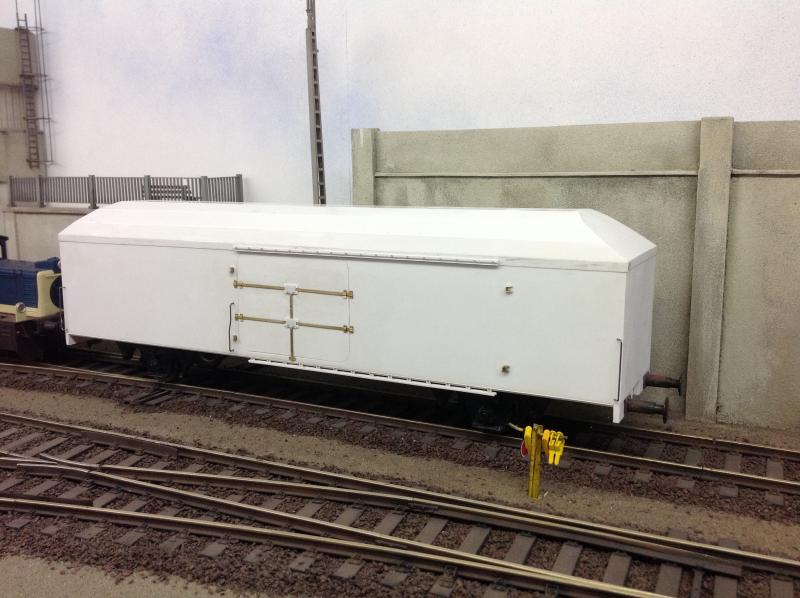

Kleine update;
Het dak zit er op! Dit was echt het pittigste karwei, dat ik een volgende keer net iets anders zou aanpakken. Het resultaat is strak, maar de onderste richel kan strakker. Maar niets wat plamuur en noest schuurwerk niet kan oplossen
de dakplaat had ik met de achterzijde van een afbreekmesje ingegraveerd. Zo krijg je een mooie, zuivere groef, en dat helpt bij het omzetten. Groef wel aan de binnenkant van de vouw, anders breekt het styreen!
Die onderste richel had ik niet op de plaat staan. Ik dacht dat 5mm. omzetten lastig zou zijn...Stom, want dan had ik het nog strakker er omheen gezet. Maar ja... Volgende keer dus...
De geleiderail ga ik vanavond detailleren met fijne resinboutjes van Plusmodel. Priegelen dus...heerlijk
Waar gaan we heen voor spoor 1?
http://becasse-weathering.blogspot.nl/

Nou, de vorige post klopte. Heerlijk gepriegeld, en alle boutjes zitten op hun plek, de bak is "opgestrakt" en ook de onderste geleiderail zit er op .....en de vergrendelingsbeugels(?) van de deuren staan ver gevorderd in de steigers
Gaat dus lekker zo! Maarre...naar Houten neem ik haar niet mee...moet nog veel aan gebeuren wil dit live gaan. De komende hobbel is dus die deursluiting, de tweede worden de bordessen. Laatste belooft eindelijk wat noest soldeerwerk na al dat styreenlijmsnuiven.
