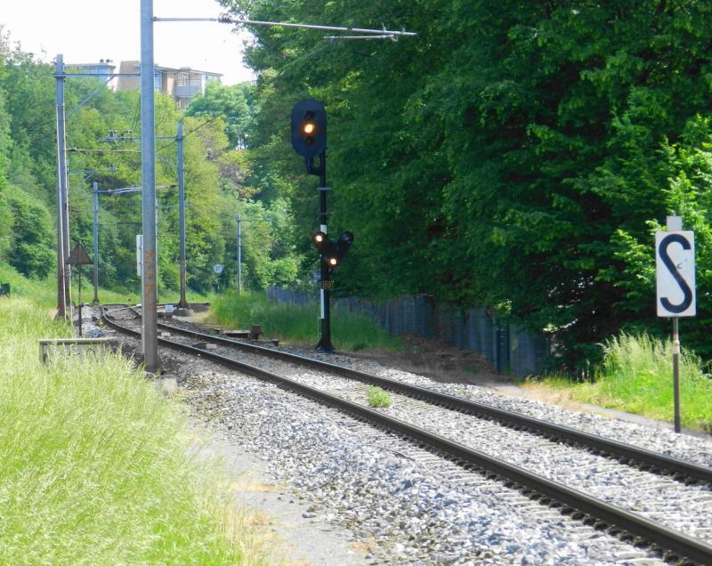

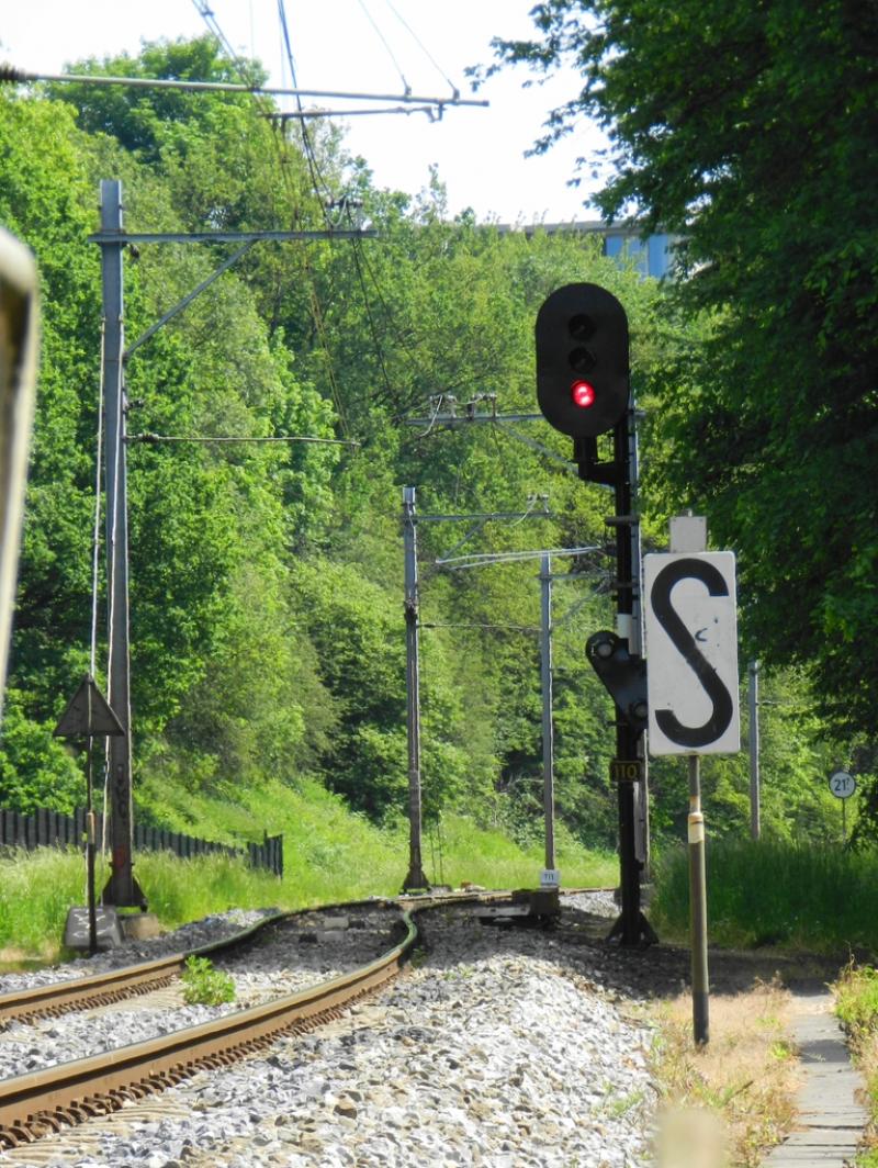

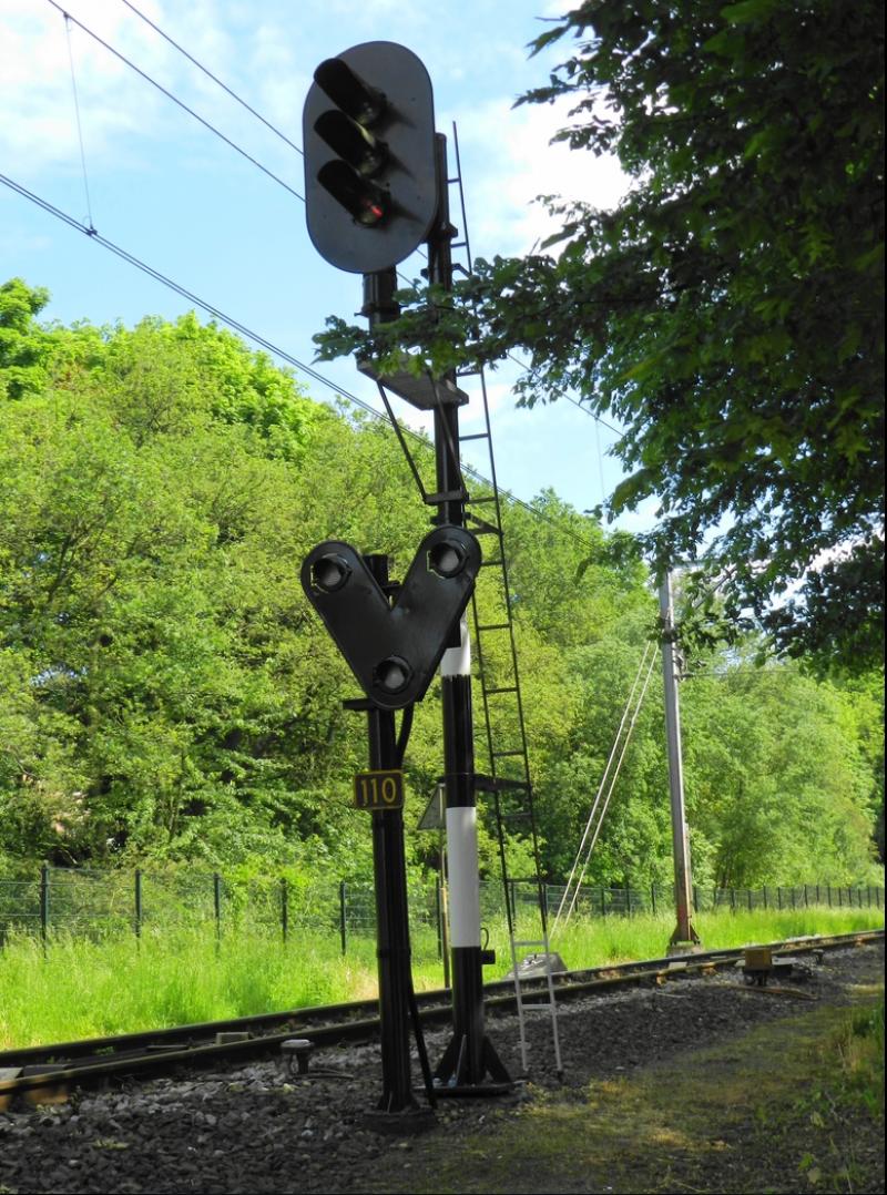

Een koeienkop langs het spoor Heerlen-Landgraaf. Sein op rood, Koeienkop uit
en nogmaals.
En nog een met geel :-[ seinlicht ;).
