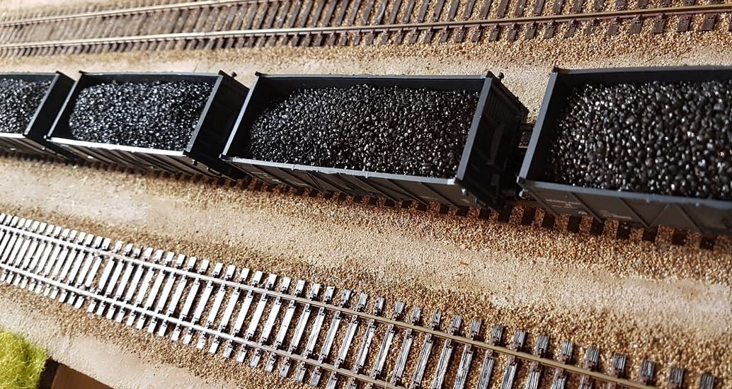

Ander projectje tussendoor....er reden ook aardig wat kolentreinen op de Langstraat. Nu heb ik wel de wagons maar nog geen lading. Die ga ik dus zelf maken. Heb uit hardschuim platen die exact de breedte hadden van de wagon stukken gesneden. Deze passen exact in de de wagon. Vervolgens deze met EPDM zwarte kit ingesmeerd en daar de steenslag op laten vallen en vervolgen nog nadruppelen met Anita Decor lijm. Om de wagon niet te beschadigen heb ik tijdens de werkzaamheden een plastic boterhamzakje in de wagon gelegd om de bak en wanden compleet af te dekken. Dan hardschuim erin, dan zwarte kit, dan steenslag en dan inlijmen. Vervolgens aan het boterhamzakje de boel eruit trekken en boterhamzakje verwijderen. Nog 15 te gaan. Hopelijk is het duidelijk aan de hand van wat foto's.
Voordeel van zelf maken: prijs en e.e.a blijft zeer licht van gewicht (wel zo handig als je een lange sleep achter een loc wilt hangen)
Hier voor de foto even zonder boterhamzakje
Het resultaat. Er ligt helaas 1 korreltje los op de rand en ik heb de lading nog niet helemaal naar beneden gedrukt maar geeft een goede indruk
gr
Teun

Je methode is goed, maar ......kolen zijn zwart en fonkelen zelfs iets. Lees
dit draadje
eens door.
Op mijn foto's in het draadje zijn ze nog nat. Ik kan je verzekeren dat het net echt uit ziet. De bakken worden vol gestaort, dat betekend dat er vaak als het waren 2 of 3 hopen in liggen die in elkaar overlopen. Je blijft dan dus 2 of 3 toppen zien

Zelf heb ik nog s wat “ECHTE KOLEN” gevraagd bij 1 vd museum lijnen .
Die gecrush’d .... dat glimt net iets anders.
Die methode zou ook nog een optie kunnen zijn.

Heb zelf ook kolenladingen gemaakt en heb een flinke revet bovenop gelegd. Dan kan je de lading er met een magneetje uitpakken.
Groet Jeroen

@RuudNS: interessant draadje van jou met die ladingen. Ik ga zeker ook nog iets met schroot zelf fabriceren. Je hebt me op ideeen gebracht
Voor wat betreft de kolen...denk dat de kleur op de foto's niet goed is door overbelichting. Ze zijn ook zwart maar waren wel mat. Heb voordat ik de wagonlading in de wagon heb gelegd e.e.a. met een hoogglans vernis nabewerkt. Krijg je in ieder geval die glans. Zie onder het resultaat.
@Jeroen; die tip met de revet is ook goud waard...dan krijg je de lading er inderdaad makkelijker uit met een magneet. Nu doe ik dat door een plastic dun pasje aan weerszijden te steken en dan langzaam omhoog te bewegen. Blijft lastig want e.e.a. zit een klein beetje geklemd (wat op zich goed is) Die tip met de revet kwam voor mij helaas dus net iets te laat...ben al klaar. Heb nu 11 wagons met een lading voorzien.
gr
Teun
