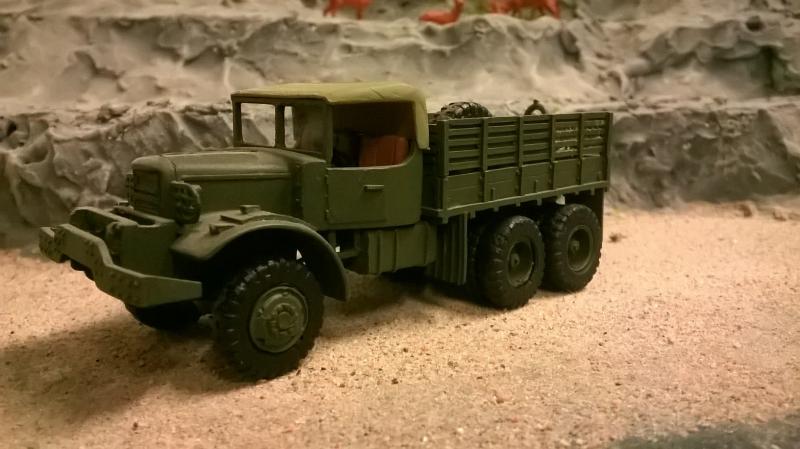

Er zitten leuke modellen tussen,hier een van mijzelf

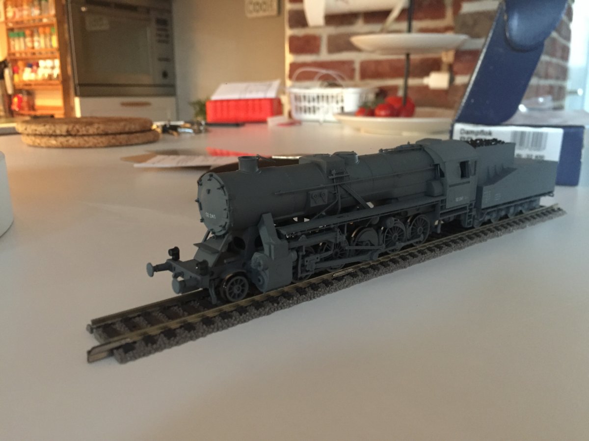

Het is alweer een tijd geleden dat ik iets heb gepost. Woonzaam zijn op drie verschillende plekken is toch niet bevordelijk voor de hobby, blijkt. Maar in ieder geval: een (erg) kleine update.

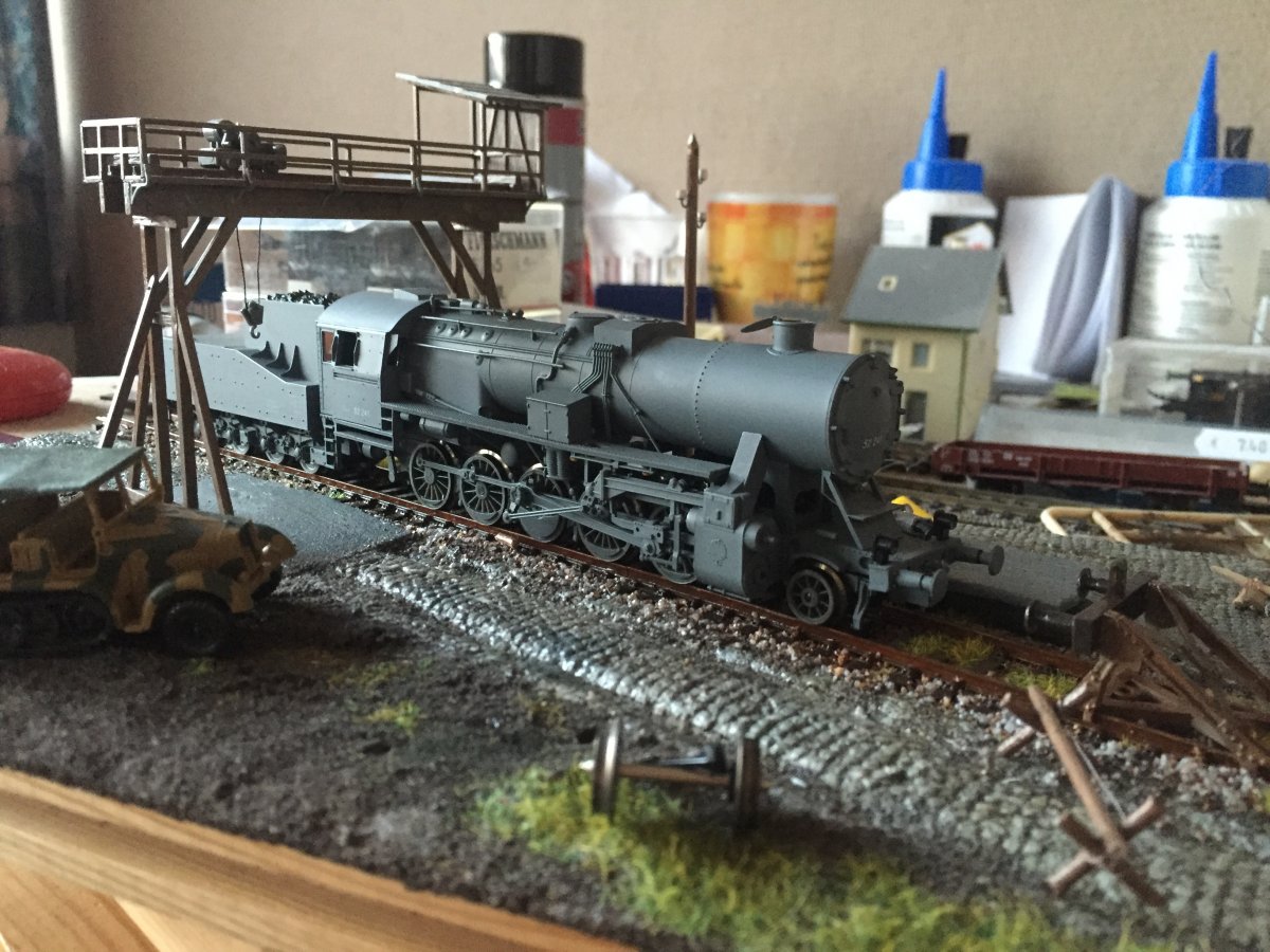

Een nieuwe lok (echt nieuw, bleek nog geen meter te hebben gereden..)
Gützold Br 52.241 1942. De toebehoren zijn nog er nog niet opgezet, ook niet alle onderdelen zijn mij even duidelijk. Foto volgt nog, heb vorige week blijkbaar geen fotovan de onderdelen gemaakt.
Nog een foto.
De loc had dus nog geen meter gereden, en had ook niet zoveel zin om dat te gaan doen. Maar hij doet het, beetje luidruchtig maar toch. Misschien eens een smeerbeurtje geven en dergelijke. Nog niet eerder bij een lok gedaan, aangezien ik nja, niet rijd.

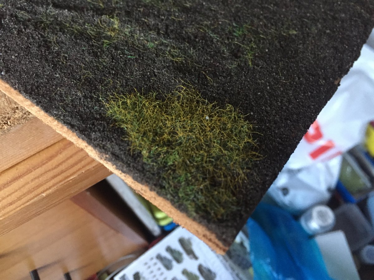

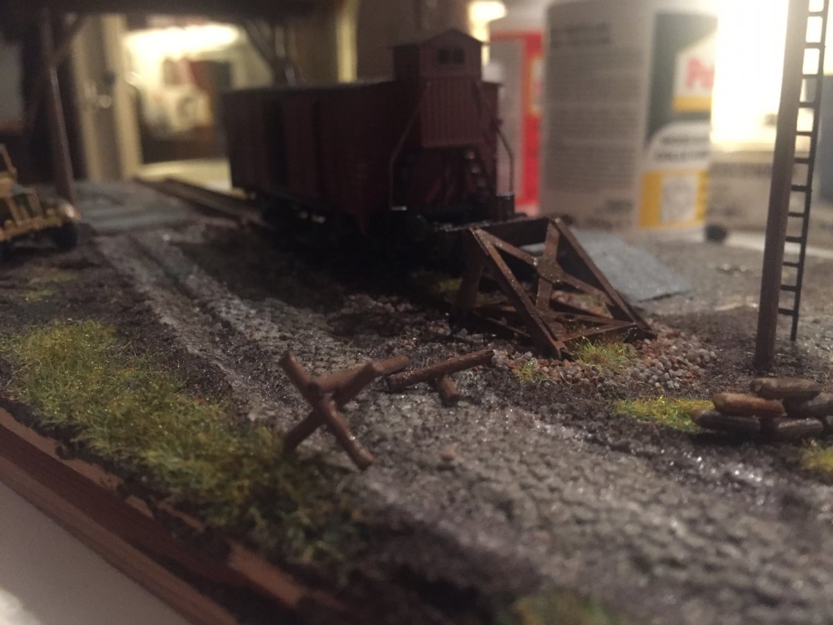

Verder nog wat bezig geweest met het diorama (niet veel..):
Nu is hier niet alles te zien
Nieuw gras gestrooid, oude gras was veel te helder groen naar mijn idee. Ik hoop dat het op de foto's wat is te zien, de druppeltjes in het gras. Had het idee om te proberen een 'nat' diorama te maken. Eerst geprobeerd met glanzende lak van Humbrol, werkt prima maar je moet niet vergeten de spuitmond leeg te spuiten.. Dat busje doet dus niets meer. Vervolgens met haarlak gespoten, werkt erg goed voor het druppeleffect trouwens. De straat heb ik ingesmeerd met Mod Podge, verkrijgbaar bij de Xenos. Hier heb ik ook enkele plassen water mee gemaakt. Idee is trouwens niet van mezelf om dit te gebruiken, het is op dit forum al eens eerder naar voren gekomen, zie
http://forum.beneluxspoor.net/index.php/topic,55905.0.html
Foto hieronder voor een iets betere indruk:

Nog geen grote updates, alhoewel ik die bij dit diorama ook niet echt meer verwacht. Ben nog op zoek naar leuke details en eventueel nog wat ander en meer groen.
In ieder geval: op de laatste foto van de vorige post staat, of meer hangt, een kapotte versperring welke ik zou ontwikkelen met prikkeldraad. Nu heb ik na enig onderzoek vernomen dat dit karweitje iets lastiger is te doen dan aangenomen. De zogenaamde 'anti-personnel obstacles' die ik wilde namaken zijn er in twee soorten: met stalen staven en houten stammen. Bij de houten stammen werd het prikkeldraad er vierkant omheen gewikkeld terwijl bij de stalen staven het prikkeldraad in de welbekende 'kurkentrekker' is gedraaid. Nu zal dit misschien wel niet altijd zo zijn toegepast, ik heb wel de keuze gemaakt om dit 'vierkante draaien' toe te passen. Wat een werk! Maar oké, hieronder een indruk:

Oef
Dat is inderdaad priegelwerk....
Veiligheidshandschoenen nodig gehad, of is dat prikkeldraad van kunststof?
heb ooit eens 1:35 prikkeldraad van messing gezien, maar dat was echt scherp
Mooie 52 trouwens
