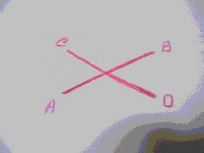

Nog nooit een plaatje geupload dus of het werkt
Normaal rijd je van a naar b of c naar d en terug maar hiermee kun je ook van a naar d en van c naar b

Reinier je kan gelijk hebben.
Maar hoe benoem je zoiets en kan die binnen een blok functioneren?

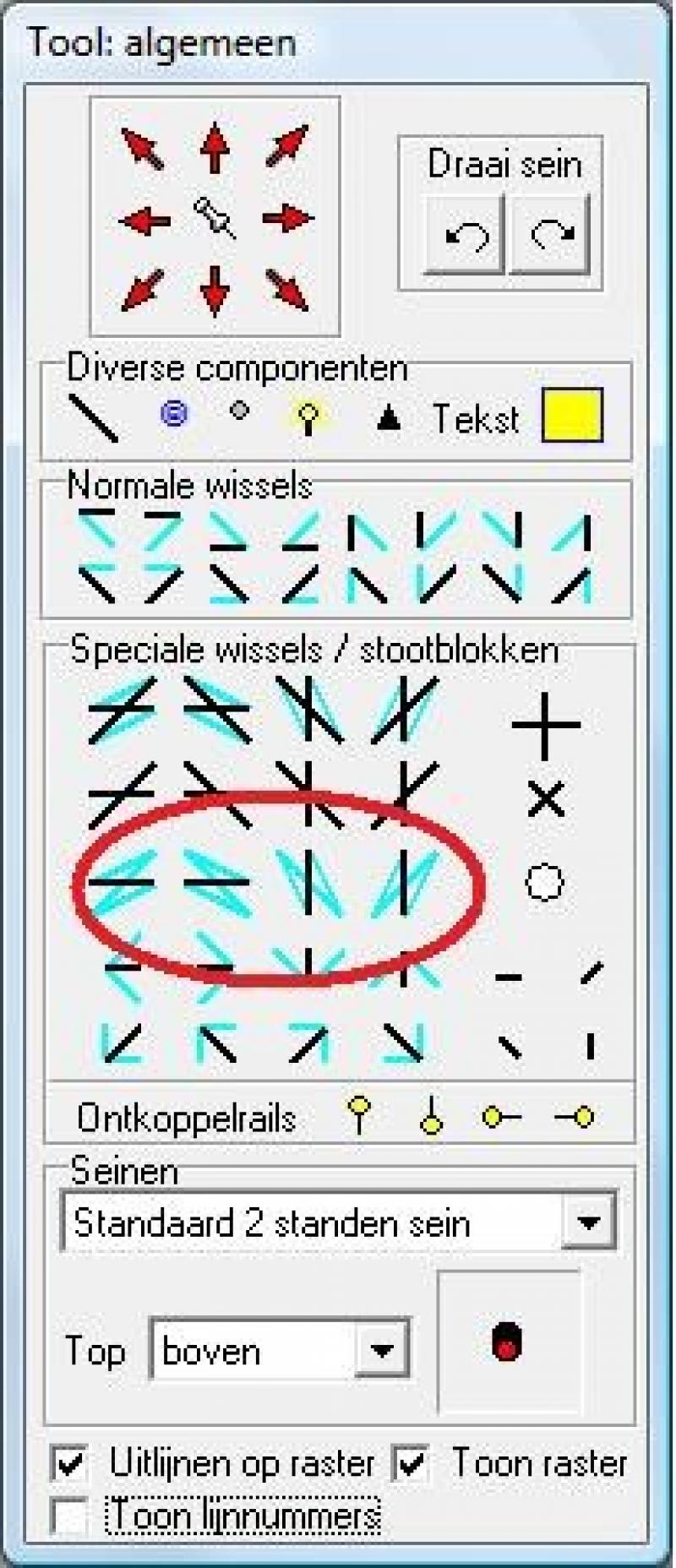

Waarschijnlijk zal ik met de vraag naar koploper moeten. Maar ik kan bij beschrijving
onderhouden baanontwerp: eigenschappen wissels niet de wisselbeschrijving vinden waar ik over spreek.

Hallo Krijn,
Onder speciale wissels kijken: Engelse wissel met 2 aandrijvingen. Die kan je gebruiken.
Groet ronald.

« Reactie #12 Gepost op: 18 November 2014, 21:00:21 »
Dank Ronald voor de uitleg.  (y)
