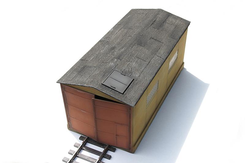

Over de toekomstige (asfalt) dakbekleding ben ik ook al aan het nadenken. Een tip van Hendrikjan om het gewoon met Tesa plakband te doen heb ik eens geprobeerd, ik zie dat wel zitten:
Wordt vervolgd, Jan

Hallo Jan,
Het effect ziet er zo op de foto zeker niet slecht uit.
Misschien is het een idee om de overlap wat smaller te maken?
Ik zie niet goed welke maat je aangehouden hebt maar een rol dakbedekking is dacht ik precies 1 meter. Dan zou je voor spoor 0 een tape van 22mm breedte moeten hebben.
Om teer na te bootsen zou je hier en daar wat glans zwart in de naden kunnen smeren.
Heel fraai project!
Groet en succes!
Hendrik

Hoi Hendrikjan,
Ik zou bijna een cursus "Teerpappe verlegen" gaan volgen, maar gelukkig hebben we nu internet :)
Met schuifmaat gewapend naar de bouwhandel, maar 22 mm kon ik niet vinden. Ik vond 19 mm het beste lijken, de volgende maat was 25 mm en dat was (ook uitgeprobeerd) duidelijk te veel. De overlap mag zeker wat kleiner, op de foto 4 mm, volgens het "Handbuch Teerpappe" minimaal 5 cm, is dus 2,25 mm op schaal. De verticale overlapping dient minimaal 4,5 mm te zijn.
Een volgend probleem is de structuur van de tape. Grove tape gaf een raar effect. Dit is een tape met fijne structuur. Maar eerlijk gezegd zie je de naden dan alleen bij tegenlicht. Dat is met inwassen met zwarte verf iets verbeterd. Vandaar het sponsje op de foto. Ik zal nog een proef met glansverf voor de teerranden doen en nog andere soorten tape uitproberen. Iemand nog een tip?
Het houdt je van de straat :)
met groet, Jan

Hallo Jan,
Ja, we maken er een hele wetenschap van :)
Voor de daken van Goch had ik inderdaad een rol van 25mm op maat gesneden tot 22mm.
Maar dat gezegd hebbende, voor mijn huidige project ben ik overgestapt naar de 19mm versie.
Louter en alleen omdat ik het er in dit geval gewoon beter uit vind zien.
Waarschijnlijk heeft het te maken met het effect van selectieve verkleining.
Naarmate je verder van de railvoertuigen weg bent, kun je kleinere maten hanteren.
Dit versterkt het ruimtelijke effect een beetje.
Als je een exacte kopie bouwt van een bestaand gebouw is dat natuurlijk lastiger dan wanneer je een fantasiegebouw maakt.
Ander punt ter overweging.
In de spoor 1 wereld heb ik gezien dat men in de natte (grijze of zelfs zwarte) verf heel fijn zand strooide. Dit geeft ook een erg fraai effect alleen verschaalt dat wat slecht naar 0 heb ik gemerkt.
Zie hier het dak van mijn Köfloods in 1:32
To be continued!
Hendrikjan

Hallo Jan,
Het is wel verstandig dit plakband met houtlijm vast te zetten.
Klinkt misschien wat vreemd maar de kleverigheid van deze tape is na een jaartje wel weg en je dakbedekking komt los.
Verder alle complimenten voor je bouwactiviteiten  (y)
Grt.
Ferry

Nou zeg, genoeg uit te proberen. Bedank voor jullie tips. Ferry: Heel waardevol, stel je voor, na een jaar weer opnieuw beginnen.
Met groet, Jan
