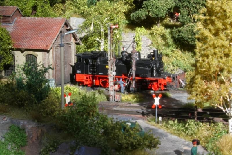

Op mijn TT modulebaan heb ik dit materiaal al enige tijd geleden toegepast.
Mooi spul en makkelijk te verwerken!
bv het dak van de lokloods
Mijn TT modulebaan project
TT, Ep. III - VI
