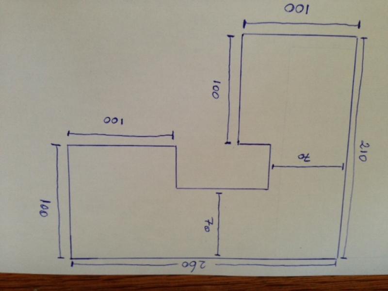

ik wil volgende week gaan bouwen aan de treintafel en heb het volgende plan. Is het handig om in deze ruimte zon tafel te maken, of hebben jullie adviezen cq andere ideeen ?

toevoeging, ik wil aan beide kanten van de tafel een bocht kunnen maken, in H0 zodat de trein rond kan rijden

Als je er omheen kan lopen kan het wel. Maar ik veronderstel dat de buitenranden tegen een muur staan, en dan zijn er plekken waar je niet bij kan komen.

hallo Klaas, de zijdes 260/210 en 100 ( grenzend aan 260 ) staantegen een muur inderdaad. de andere zijde 100 is alleen vanaf 210 niet bereikbaar omdat deze tegen een muur staat. Heb je wellicht een beter idee ? Hoe zou dat er dan uit zien, liefst wel zo dat ik ook een bocht kan mken in H0

en zou het dan wellicht een idee zijn, omdat ik wel met een open frame wil gaan werken, dat ik de plekken waar ik moeilijk bij kan van onder af kan benaderen. of is dat absoluut niet handig ?

Hangt er natuurlijk vanaf hoe lang/groot je zelf bent. Ik maakte mijn tafel vroege 125 breed, en kon overal bij met wat rek en strek oefeningen.
Als je niet al te groot bent zal het lastiger worden, al denk ik dat een afstand van 100 best te doen moet zijn.
Als je rond wilt rijden kun je de maten denk ik ook niet veel kleiner maken dan die 100.
Bij het bouwen gewoon zelf ook kijken of je overal goed bij kunt, anders eventueel kijken of je ergens wat hoeken kunt afronden, of ergens extra sta gaten kunt maken zodat je er als nog bij kunt.

Ik ben 1.90, dus dat zou dan moeten kunnen toch ?

Ga dan maar eens een uur hangen als je je baan aankleed ;D. 80cm diep is eigenlijk zo'n beetje max. Dan zit je in de hoek al op ca 1m ;). Bij een spiraal ontkom je er niet aan. Dan zit je al snel op 1-1,2m. Ben zelf ook al aan de gang.

Kijk hoe smaller hoe makkelijker natuurlijk. Ook extra gaten om er van onder of achter bij te komen is minder handig. Maar je moet werken met de ruimte die je hebt. En dan kan het dus niet altijd helemaal optimaal zijn.
Heb op moment ook weer meer dan 1m breed. kan er op enkele punten van 2 kanten bij. andere punten niet. Soms via gaten deels bij. Ik kan overal bij om een wagen van de rails te halen bij ontsporing, of deze terug op de rails te zetten.
Een trein een duwtje geven, en de rails bij poetsen. Heel handig niet, maar goed, je hoeft er ook niet elke keer bij gelukkig. Dus heb er toch wel voor gekozen het zo te doen.
En die baan aankleden gaat ook prima. Gewoon niet te lang bezig zijn, en in meerdere momenten van 30 minuten daar aan de aankleding werken. Gaat ook prima hoor.
In het aller uiterste geval kan ik een deel van de baan als modules afbreken ( bovenste laag ) zodat ik er goed bij kan, mocht er een keer een wissel vervangen moeten worden b.v.

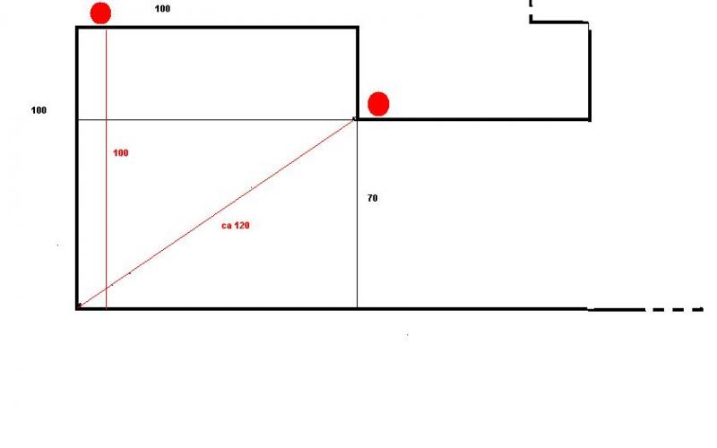

Als het 80cm is, hoe kom je dan aan 1 meter? De enige hoek waar je niet recht voor kunt staan is in dit plan maar 70cm diep, dus geen probleem. Die punten van een meter kun je recht, of nagenoeg recht voor staan, dus zal het echt niet 20cm meer gaan worden om er bij te kunnen.
De baan zal daar ook nog rond lopen, dus helemaal in de hoek ligt geen rails. Als je daar dan een los plaatje op maakt kun je de aankleding zelfs rustig op je buro doen, en daarna het plankje als geheel in de hoek leggen.
Roelco

belangrijkste vind ik in ieder geval dat ik rond kan rijden. Ik denk dat ik zo maar een start met bouwen. Heb er totaal geen ervaring mee, we zullen zien. Kan tijdens de bouw altijd nog beetje anders besluiten toch ?

Ik begrijp wat je bedoelt Ruud. Dank in ieder geval voor het meedenken. Dat vind ik ook super op dit forum, dat iedereen zo meeleeft en meedenkt. Maar als ik nu juist in die hoek uiteindelijk een berg maak waar de trein doorheen rijdt, dan kan ik de onderkant wel wat open houden in die hoek, zodat ik in geval van calamiteiten er altijd bij kan. Dat is toch best een aardig idee ?

En zoals je wellicht gezien heb op mijn nieuwe tafels, kom ik ook niet overal even gemakkelijk bij. Als je maar rekening houd met het latere kunst en vliegwerk om de boel aan te kunnen kleden ;D. Je zou bv op je tafel kunnen gaan zitten en de uiterste hoeken waar geen spoor komt te liggen op voorhand al kunnen aankleden ;)
