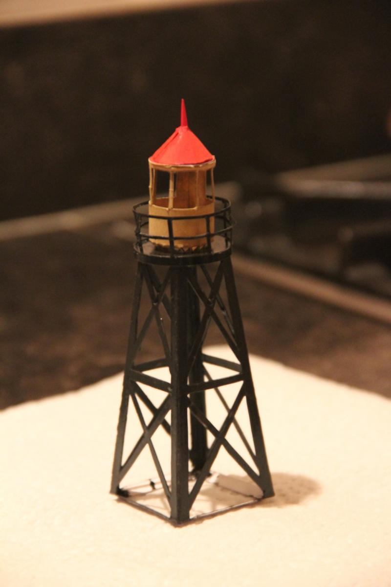

En we bouwen ook wel eens wat anders
(lichtopstand van de tramhaven/rijkshaven in Numansdorp)
Jesse

Fraai werk! Altijd fijn materiaal, dat karton. Hoe heb je de staalconstructie voor elkaar gekregen?

Hallo Michel,
De lichtopstand is helemaal uit dik papier gemaakt, het puntje op het dak is een stukje tandenstoker. Vooraf heb ik met behulp van een foto een bouwplaatje op de PC gemaakt, dat maakt het bouwen wat makkelijker. Na het printen de delen zorgvuldig uitsnijden en in elkaar plakken, en een likje verf maakt 'm helemaal af.
Voor wie trouwens nog een lichtopstand zoekt, als je deze bouwplaat op A4-formaat uitprint is 'ie ongeveer H0.
De toren, hek en het 'hokje' zijn feilloos in elkaar te zetten. Bij het hek moeten de eerste en de laatste spijl over elkaar geplakt worden, die is te klein voor een plakrandje. Het kapje half insnijden/knippen en zover in elkaar draaien dat het net binnen de omtrek van het hokje past en vastlijmen. Topje afknippen, stukje tandenstoker erdoorheen steken en het kapje vastlijmen op het hokje.
Blijft leuk, rommelen met karton
Jesse
