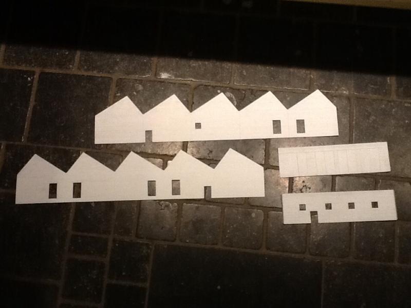

Inmiddels heb ik al weer wat ideeën voor een volgend project, de oude loc- en rijtuigenremise van station Krooswijk (bij Oud-Beijerland) van vóór 1911. Deze remise was geheel van hout, had 3 sporen voor de rijtuigen, één spoor voor de locomotieven en een grotere watertoren. Daarnaast lag er nog een spoor naast de remise waar wat goederenmaterieel stond opgesteld.
Aangezien de stationskap ook al klaar is ga ik waarschijnlijk in de toekomst een soort van module maken dat gebaseerd is op dat emplacement.
Gisteren een oud Amerikaans rijtuigje van Bachmann geschilderd in "teakhout-bruin" en grijze accenten. Hoewel 't een typisch Amerikaans rijtuig is, heeft het ontzettend veel overeenkomsten met het materieel wat je bij lokaalspoorlijnen zag. Hierbij nog een foto:

Gisteren begonnen met het uittekenen van de remise en het maken van het plankjesmotief, vanavond de laatste plankjes erin getrokken en de delen uitgesneden. Morgenavond eens kijken of ik ze een mooi kleurtje kan geven.
In het dak hebben grote (gietijzeren) ramen gezeten die zo breed waren als het dak zelf. De roedjes zijn echter te fijn om ze uit karton te kunnen snijden dus daar loop ik een beetje vast. Heeft iemand een idee hoe je zoiets kan maken uit huis-tuin-en-keuken spullen?
Jesse
Zeker weten dat die toch niet ook uit karton zijn te snijden? Eventueel er een extra strookje achter plakken voor de stevigheid misschien?
Groet, Hijlco

Ik neem aan dat je met roedjes de vertikale stijlen van de ramen bedoelt.
Je zou die eventueel met een watervaste viltstift op het "glas" kunnen tekenen.
Een andere mogelijkheid is om smalle strookjes van afplaktape te snijden en die op het glas te plakken.
Smalle strookjes kan je snijden door twee afbreekmesjes met tape op elkaar te plakken en vervolgens met het zo verkregen dubbele mes een smalle strook van het afplaktape te snijden.

Isolatietape is iets dikker en gladder. Kun je ook naar kijken.

Overweeg de ramen en lijsten te printen op transparante sheets. Zeg maar van die sheets die op een overheadprojector werden gebruikt.
Je heb ook gelijk je "glas"
Kan je ook schaduw aanbrengen door met gradaties te werken.
Ook erg mooi om "glas in lood" te maken.

Van de bouwsels heb ik helaas geen tekening, ze zijn direct op het karton getekend aan de hand van oude foto's en wat maten van een stoomlocje (dat 'ie door de deur past enz.). Ik wil wel eens kijken of ik er op de PC een tekening van kan maken.
Vandaag de (geschilderde) delen in elkaar gezet en een grondplaat aangebracht. Het dak is ook al uitgesneden en gevouwen, die moet eerst nog voorzien worden van ramen, dakleer, lijsten en twee tussenspanten van foamboard om hem in vorm te houden (hij moet afneembaar worden, vandaar). Ook moeten de wanden nog voorzien worden van deuren en ramen, dus voorlopig nog werk zat  ;)

Vanavond weer even een korte update over de bouw van de remise. Enkele dagen geleden ben ik begonnen met het maken van de ramen voor de zijwanden. Deze moeten alleen nog een kleurtje en "glas" krijgen en dan kunnen ze erin. Vanavond twee van de vijf grote dakramen gemaakt. Gisteren geprobeerd om ze te printen op transparante sheets, maar daar hield de inkt helaas niet op dus ze daarom ook maar uit karton gesneden.

Dat printen zal met een laserprinter waarschijnlijk wel gaan.

Overhead-sheets heb (had?) je in verschillende kwaliteiten. Voor laserprinters heb je andere sheets nodig dan voor inktjet. Toch blijven lijnen vaak wat transparant. Ik denk dat je nu een mooier resultaat hebt dan met een printer haalbaar is.
Je zou kunnen overwegen de kozijnen te maken van dunne reepjes isolatie-tape.

Afgezien van de verschillende soorten voor laser- of inkjetprinters kan je de laatstgenoemde soort meestal op 1 zijde bedrukken. Dat staat erop aangegeven, welke zijde te gebruiken.
Inderdaad blijven de kleuren bij inkjet wat transparant, laserprinten is dan beter.
