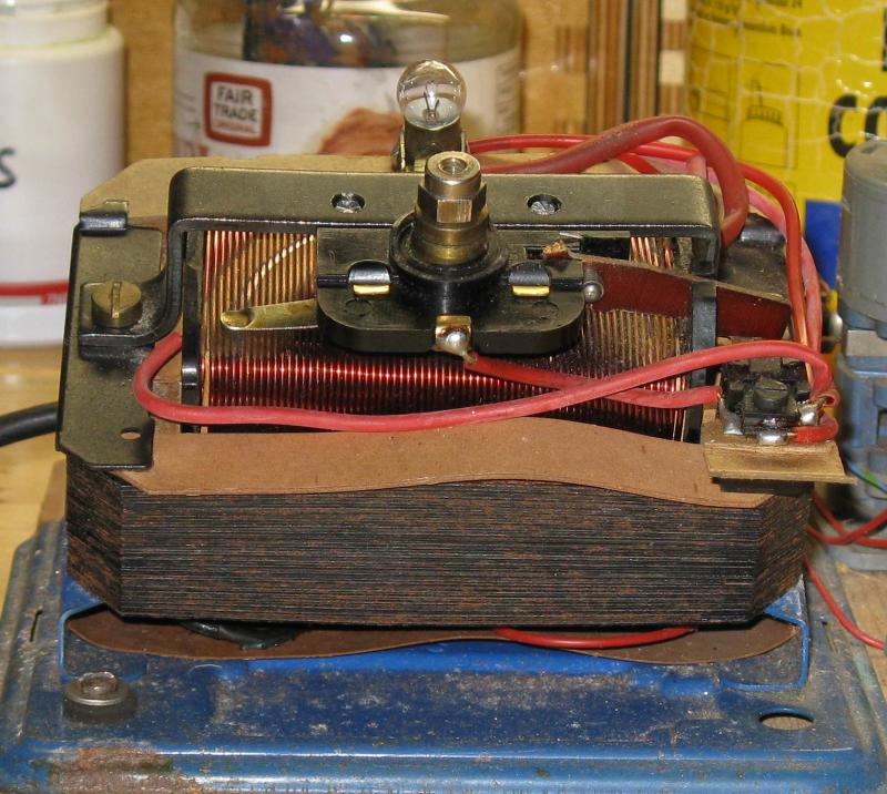

Afgelopen weekeinde waren mijn neefjes bij ons. Ik heb (voor hen) voor het eerst de Märklin trein tevoorschijn gehaald, en samen hebben we gespeeld. Halverwege bleek dat de rijrichtingschakelaar het niet meer deed. Voor hen op zich geen ramp, het rijden was al leuk genoeg. Maar voor later, maar ook voor mijzelf wil ik wel dat de loks kunnen wisselen van richting. Zeker, omdat ik ook nog een verzameling oud Märklin heb, waarvan een deel rijvaardig.

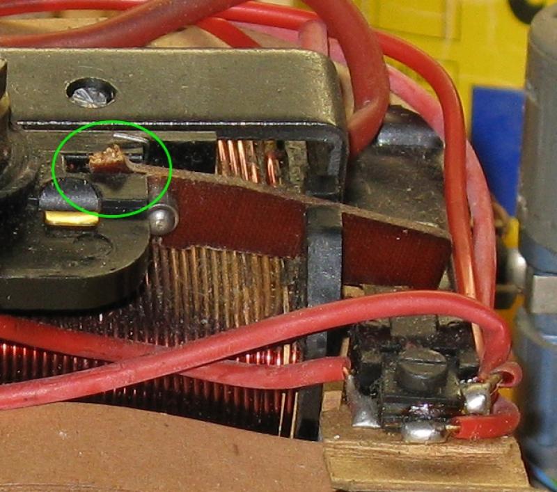

Vandaag de trafo opengemaakt en ik zie dat een onderdeel is afgebroken. Het interne hendeltje heeft geen topje meer:
Met dit hendeltje wordt de schakeling geactiveerd die de benodigde stroom geeft om te relais in de lok om te schakelen.

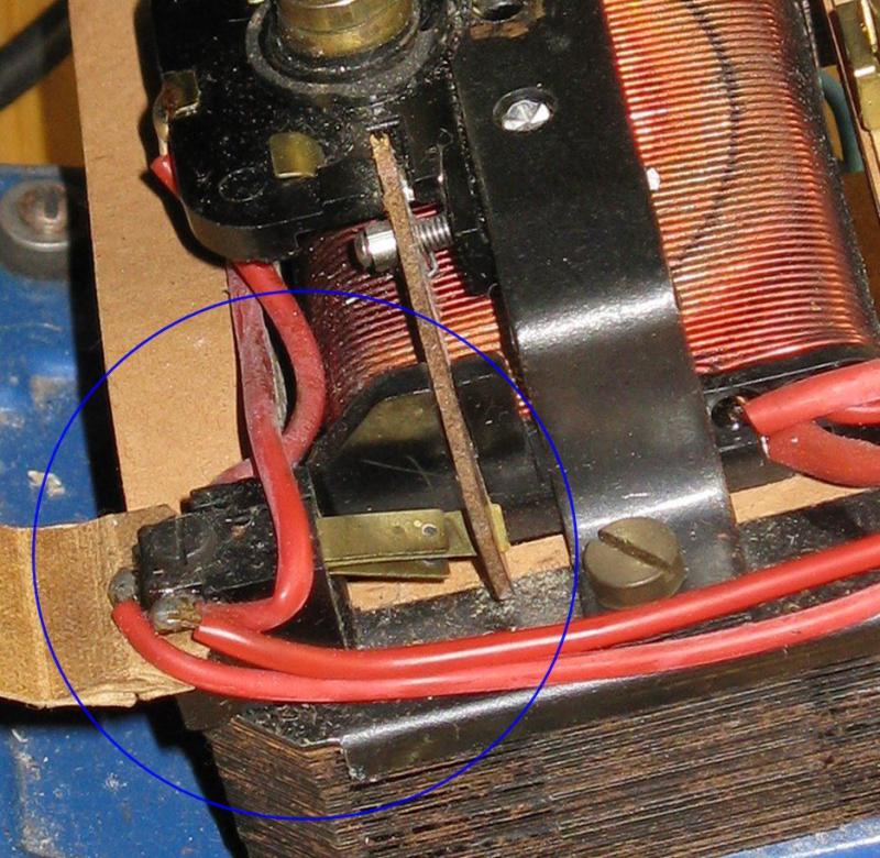

Nu kan ik dit armpje na proberen te maken van styreen. De vraag is hoe lang dat stand houdt. Maar mijn eigenlijke probleem ligt bij de montage. Het armpje heeft namelijk ook een veer die het armpje in de ruststand houdt. Dat krijg ik nooit voor elkaar. Die veer springt weg op het moment dat ik eindelijk alles zo vast heb zitten met mijn tien vingers en ik nog alleen met mijn mond de boel moet gaan aanduwen. Dat zie ik zo voor mij gebeuren.
Zou het niet makkelijker zijn om een extra knop te maken in deze kast? Alleen, hoe werkt dit Märklin systeem, welke draden moet ik waar op aansluiten, wat voor drukknop heb ik eigenlijk nodig? Ik zie namelijk 3 aansluitpunten.

Komt nog bij dat de spanning door de tijd verhoogd is en deze oude trafo nog voor 220 was ;). Wil je het spannend houden, dan gewoon van een stukje print een nieuw ampje figuurzagen (y).
