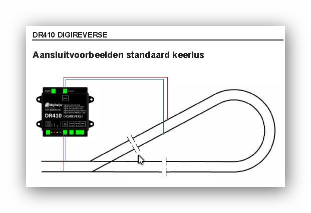

1. van welk merk kan ik de elektrische ontkoppel rails gebruiken op de lima rails!
2. nu ik digitaal ga kan ik geen keerlus maken!!! hoe doe ik dat met een bocht om zo weer op de zelfde rails terug te gaan!!!!
grt.theo

Voor de keerlus heeft Digikeijs zojuist een schakeling op de markt gebracht. Dat probleem is dus heel gemakkelijk op te lossen. v.w.b. de ontkoppel rails laat ik het advies graag aan iemand over, die daar ervaring mee heeft.

Het keerlusprobleem (en -oplossing) is een veelbesproken onderwerp hier en staat ook in de encyclopedie: http://encyclopedie.beneluxspoor.net/index.php/Keerlus
Heel simpel. Je kunt wel een keerlus maken in digitaal.
Kijk eens in de encyclopedie.
Zat oplossingen beschikbaar.  (y)

Voor keerlussen bestaan keerlusautomaten. De genoemde Digikeijs vind ik een goede suggestie. Hij doet zijn werk goed en is heel eenvoudig aan te sluiten. Dat laatste lijkt me voor Theo best van belang.
Qua railprofiel passen de Fleischmann ontkoppelrails uit het oude Modellgleisprogramma goed bij de oude Lima rails en je vind ze spotgoedkoop op beurzen. Bijvoorbeeld de 6011 of 6014. Ze zijn wel messingkleurig. Dan is de suggestie om te gaan voor losse ontkoppelaars die je bij ieder type rail kan toepassen, ook een goede.

hallo
 bij de bijlage staat bij de keerlus 2x de rails onderbroken bij de pijl moet ik dat daar!!
grt.theo
Reinier Z.
  • Berichten: 3368
Re: Ontkoppelrails, welke geschikt voor Lima-rails, en keerlus vraag
« Reactie #10 Gepost op: 05 November 2014, 18:28:25 »
Ja, en rechts van de pijl natuurlijk ook.

oke
allemaal bedankt voor de inlichting
hoop dat het op de afbeelding de module een goede is?
grt.theo
