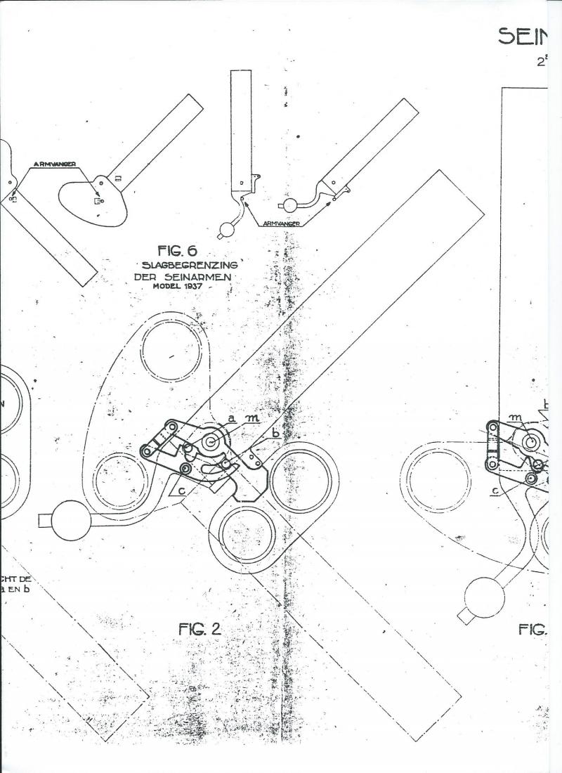

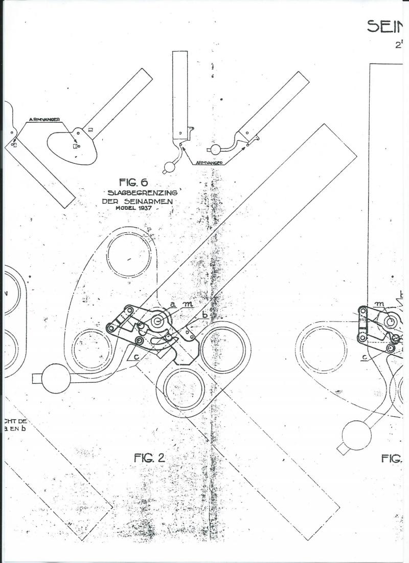

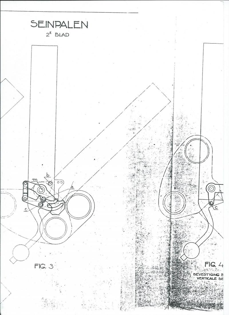

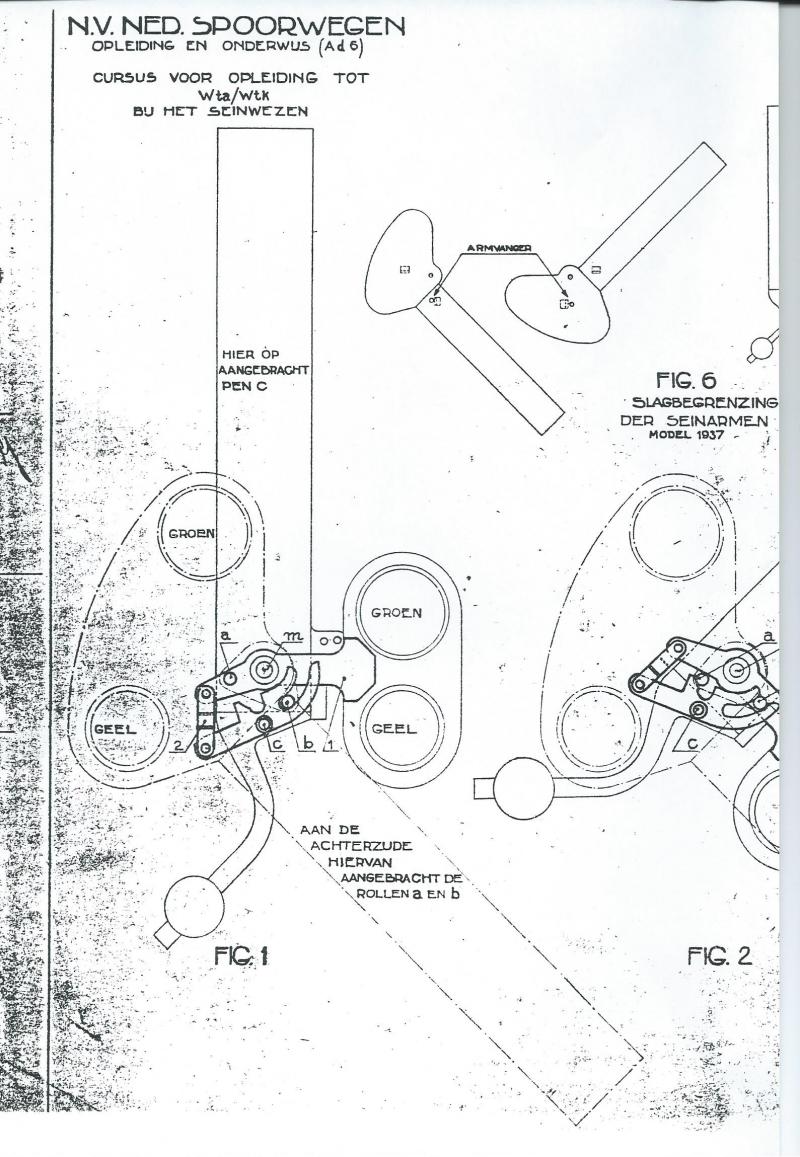

De volgende tekeningen zullen het wel een beetje duidelijk maken. Het zijn inderdaad 3 aparte onderdelen. De losse bril wordt dmv een vork meegenomen naar gelang de stand van de andere seinarmen. Daarom zie ook maar twee groefschijven of elektrische stellers aan de seinpaal. Daarom is het moeilijk om dit sein in model na te bouwen. Of je moet met 3 aparte aandrijvingen werken.
Gr. Bert Senden.

Die maken inderdaad een heleboel duidelijk waarvoor mijn dank !!  (y)

Dan is dus het achterblad van een vertakkingsvoorsein een van de uitzonderingen. Zal er mee te maken hebben dat bepaalde (ongewenste) seinbeelden overkomen moeten worden en dat dit niet op te lossen is indien het glas aan de arm vast zit. Zo te zien is bij het voorblad de bril een integraal onderdeel van de arm

Het  heeft dan ook 3 afzonderlijke seinbeelden. Onveilig (verwachten), Rechtdoor (verwachten), Aftakkend (verwachten)
Zie ook de diverse seinreglementen.
Gr. Bert Senden.

Inderdaad drie bewegende delen, de voorseinarm, de vertakkingsarm en de losse bril.
Als de voorseinarm beweegt, dan beweegt de bril mee en komt hier de groene lens voor de seinlamp.
Als de vertakkingsarm beweegt, beweegt de bril ook mee en komt opnieuw de groene lens voor de seinlamp.
Er zit een ingewikkeld mechanisme ingebouwd dat ervoor zorgt dar de bril beweegt bij zowel beweging van de normale voorseinarm als bij beweging van de vertakkingsseinarm.

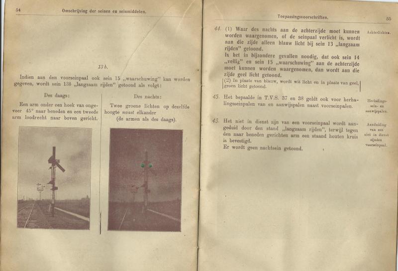

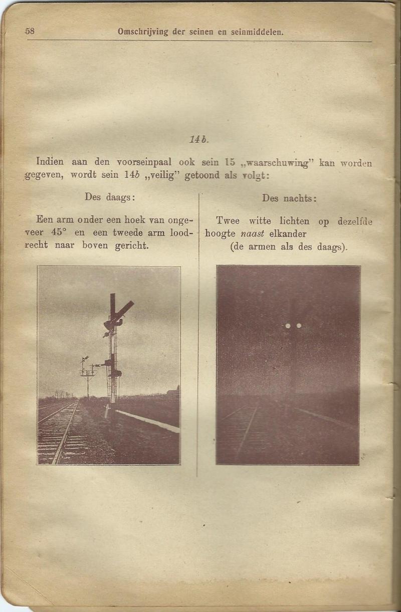

Afbeeldingen uit het seinreglement 1965 en uit 1875. Leuk is ook de verschillen in de nachtseinen. In 1875 was groen i.p.v. geel en wit i.pv. groen. Met de opkomst van het wegverkeer heeft men naderhand de kleuren voor de nachtseinen veranderd om verwarring met autolichten te voorkomen.
Gr. Bert Senden.

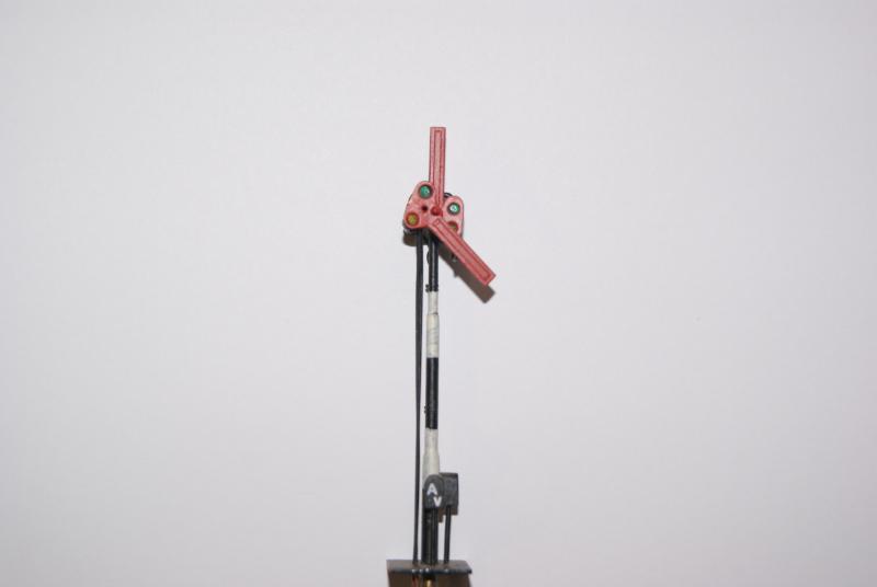

 :P Vertakkingsvoorseinen in model! Jammie! (Of in simulatie, maar waarom heb je dan die constructietekeningen nodig?)
Dat is voor mij jeugdsentiment! "De Modelbouwer" is nog maar nét op A4-formaat; er was een uitgebreide reeks verhalen over station Staverden, de mechanische seinen en de omzetting in model (ik meen h0) en dat járen vóórdat Internet, LED's en nog zo'n paar dingen zijn uitgevonden of bereikbaar voor de gemiddelde modelbouwer...
Er was iemand, die in h0 heel slim een vaste bril gebruikte, waardoor je wél die kenmerkende lampen aan weerszijde van de mast had, maar niet op gelijke hoogte (nu nemen we tweekleurenLED's en wat electronica  ;) ) en voor 0 of I was er die tekening van Vellekoop, die de boel oploste met een beweegbare bril met DRIE glaasjes...
