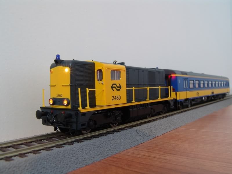

Omdat de loc voor het inbouwen van het verlichtingssetje van Digirails toch al open lag, heb ik 'm maar gelijk voorzien van een ander nummertje.
Ik heb het gebied om het locnummer afgeplakt met plakband en daarna met een, in wasbenzine gedrenkte, sateprikker het nummer eraf gepoetst; Ging prima!
Ik vind alleen ledjes iets te fel branden, is dit nog digitaal te dimmen? (er zit een lokpilot V3.0 in)

kan je er geen weestandje tussen zetten. Dat helt toch ook ::).

@ ems: Even CV 113 en 114 in waarde verlagen. Staat als het goed is standaard op 15, dus hoe lager hoe minder licht. Mocht dat niet werken, dan zou er even een weerstandje tussen moeten.

1 geeft over het algemeen een redelijk natuurlijke licht-uiting.

Bij led's gaat het moeilijker dan bij gloeilampjes, maar het kan volgens mij wel. Misschien iets van 5 K Ohm ?
Hmmm, dat gaat niet met zo'n oude roco locmaus hè  ;) Toch maar eens zo'n multimaus aanschaffen, waar het geloof ik wél mee kan!
Bedankt voor info!
