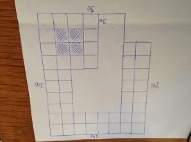

Ik ben van plan om een treintafel te maken en heb het volgende idee in gedachte.
Is dit een reeel plan qua afmetingen.

Dit zou het plaatje moeten zijn.
Afmetingen zijn 2,40 x 2,40 x 3,00 mtr
Frame rasters zijn 30 x 30 cm
2 mangaten van 50 x 50 cm
Wil rond de twee mangaten mogelijk twee keerlussen maken. Kan dat op deze manier ?

Misschien een plaatje waarop je de maten kunt lezen? Deze is wel erg laag van resolutie.
90 cm in het vierkant; welke schaal rij je, want dat staat er ook niet bij. Met H0 te krap, met N zal het gaan.

Wat Ronald zegt, als je met een lus om de mangaten heen wilt rijden, dan kan het voor schaal N, maar voor H0 wordt het echt te krap.
Je zou in plaats van een van de lussen een kopstation kunnen bouwen. Dan kan je de andere lus een stuk ruimer maken.

dank voor zoveel snelle en goeie reacties. Ik ga de mangaten groter maken, wat is daar een minimale maat voor. Ik maak dan inderdaad ook 1 keerlus en op het andere einde een kopstation.

Eigenlijk moet je andersom werken. Dus eerst de keerlus uittekenen en dan pas het frameraster er onder tekenen.
Hoeveel ruimte je nodig hebt, dat hangt van de gekozen boogstraal af. Ik zou die zo groot maken als de beschikbare ruimte toestaat.
Wat het mangat betreft, dat hangt van je buikomvang af. Voor mij zou 50x50 cm ruim genoeg zijn. Maar het hangt er ook vanaf hoe hoog de spoorbaan boven de vloer staat. Als die op 60 cm hoogte staat, dan wens ik je veel succes bij het omhoog komen in zo'n opening. Maar bij een hoogte van 100 cm of meer moet het makkelijk kunnen.

Lijkt dit al beter ?

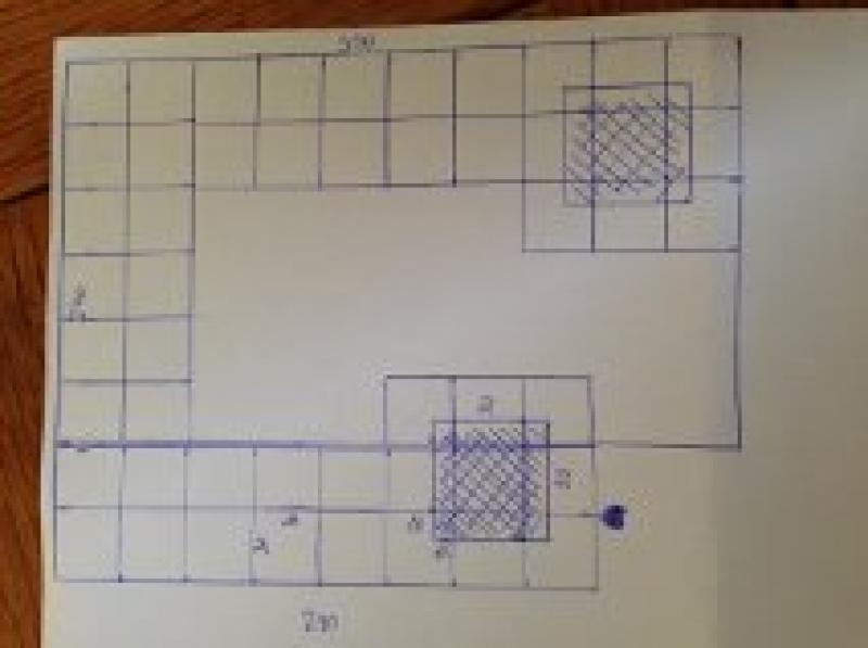

jvdscheur
Berichten: 197
Re: Treintafel frame
27 October 2014, 13:00:12 »
sorry dat was het zelfde plaatje, nu het goeie

Maten zijn nog steeds niet leesbaar.
Bij H0 heb je met een beetje radius van 45 cm al gauw een meter cirkel nodig. Als je R 36cm neemt is het wel erg krap allemaal. Wat wil je uitbeelden, lokaallijn, normaal/smalspoor, modern? Kortom, wat is je thema?

Dat de maten niet leesbaar zijn is niet zo'n groot probleem. Uitgaande van een rastermaat van 30 cm is het gewoon een kwestie van vakjes tellen.
Een takelbare baan, heb je al een voorstelling hoe je dat wil maken? En ook zodanig borgen dat hij niet onverhoeds naar beneden kan komen?
