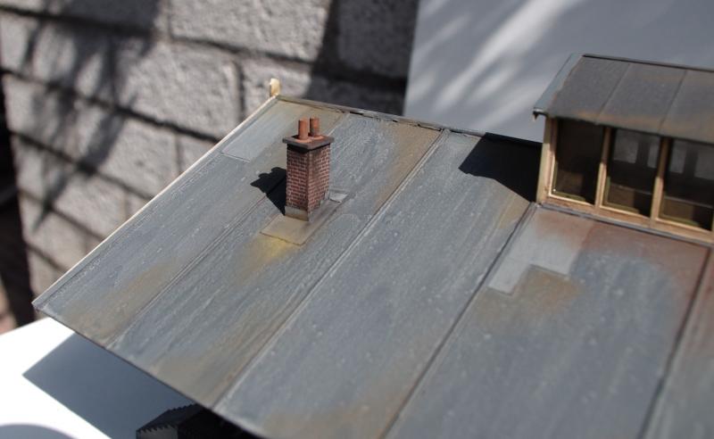

Nu heb ik gelezen, dat je loodslappen met aluminiumfolie maakt.
Dat glimt te veel denk ik.
Hoe doen jullie dat?

Met een potlood bewerken

Hou ook rekening met hoe oud het lood in jouw beleving (al) is.
Nieuw aangebracht lood is donker blauwgrijs, met een metaalachtige glans.
Lood van 20 a 30 jaar oud is lichtgrijs, soms zelfs tegen wit aan, en dof.

Het aluminiumfolie in ieder geval met de glimmende zijde op de dakpannen lijmen, zodat de doffe zijde zichtbaar is.
Daarna met matte verf in de gewenste kleur schilderen.

Of..... met schilderstape....

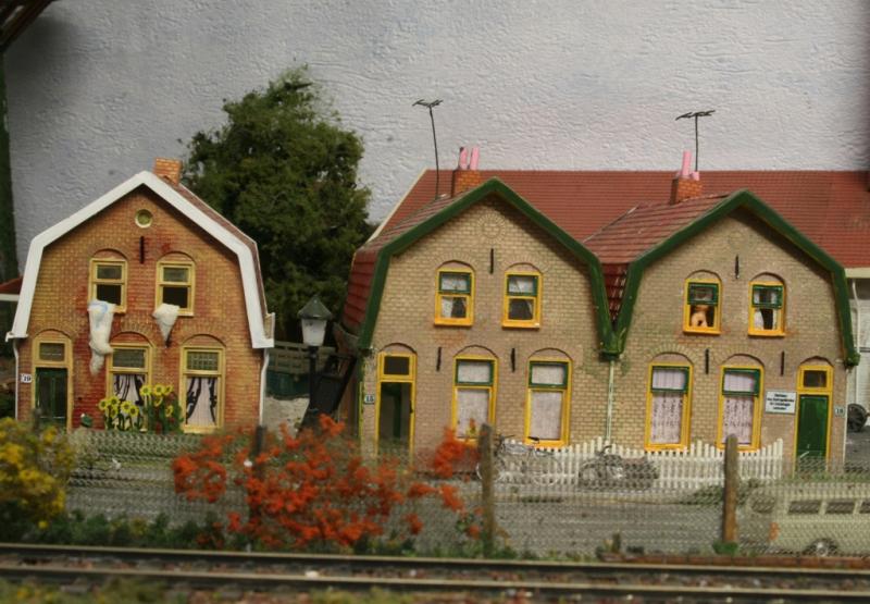

Ik heb nog een suggestie van mooie en bijzondere Nederlandse huisjes.
Haringpanden van Warmelo & vander Drift in Vlaardingen
Enkele en dubbele Mansarde panden van het Sleutelspoor
Deze pandjes zijn goed gedetaileerd en lenen zich voor elk soort straatje en bewoning.
