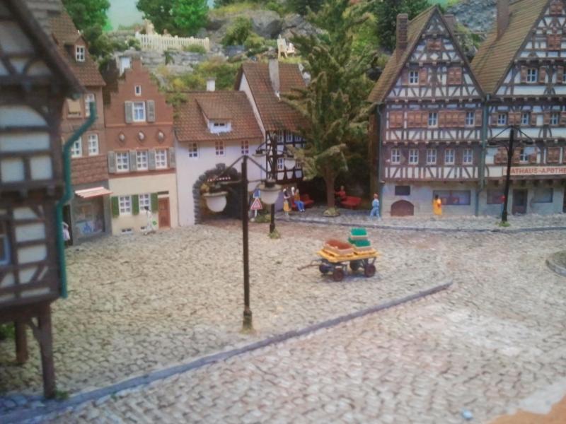

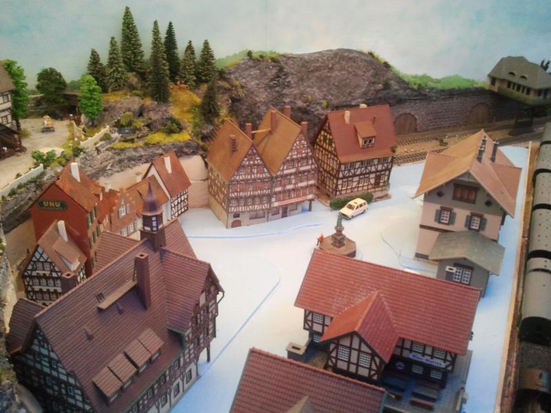

Steden en dorpen groeien. Er is een proces van bouwen en slopen gedurende eeuwen. Daarmee komt een bepaald patroon in de stad. Nabouwen van een stad is voor mij ook een proces van bouwen en afbreken. Schuiven met de huizenblokken en veel zelfbouw en aanpassen van de bouwdoosjes.
Nu bouw ik geen stad, daarvoor heb ik geen ruimte, maar er is wel een kleine opzet voor een deel van een dorp. Dat dorp is al zeker vier keer van vorm veranderd. Op dit moment ben ik bezig met het daadwerkelijk opbouwen van het dorp. De straten worden gemaakt van DAS klei. Dat is eenvoudig uit te rollen en goed vast te plakken met houtlijm. Als je deze plakken egaal (goed vlak) kunt krijgen, dan heb je nu (of later) de mogelijkheid om ze uit te krassen tot kinderkopjes. Een ander alternatief zijn muurplaten die je, met een lichte bolling, als straatbekleding kunt gebruiken.
De bouwpakketten kan je prima gebruiken, de vraag is of je de grondplaat ook wilt gebruiken. Zoals je zelf al aangeeft, zit die vaak in de weg. Weglaten is dan ook de beste optie, het geeft je wat meer vrijheid. Ikzelf gebruik de bouwdozen voor bekende
bouwdoosbeuken
. Het voordeel is dat je de kosten laag kunt houden. 2e hands huisjes zijn goedkoper, daarnaast kan je uit 1 bouwpakket met wat plasticcard en dakpanplaten meerdere huisjes bouwen. Met wat plasticcard kan je de gebouwen horizontaal in het landschap plaatsen, de aanpassing (trapjes e.d.) doe je pas op het moment dat de stoep er ligt.
Dit is een plaatje van het landschappelijke deel. De loods rechts is een bekend (Faller?) fabriekje waarbij de gevels naast elkaar zijn geplaatst. De grijze gebouwtje ernaast heeft twee gevels van het Gasthof van Piko. Het overweg gebouwtje is zelfbouw,staat al vast op de baan, maar moet nog ramen krijgen (niet zo'n handige volgorde
). De weg op de voorgrond is gemaakt van Action klei, dat is maar eenmalig, bij mij droogde het voor geen centimeter, vandaar dat ik weer terug grijp naar de DAS klei.
Geen briljante foto, de witbalans is ingesteld op de voorgrond. Door de LED verlichting kleurt de achtergrond paars. Mar het laat een dorp in opbouw zien. De huizen staan nog los, de basis voor de weg is gemaakt uit een blauwe GAXWEI plaat (ondervloer) en grijsgeschilderd. Zo oogt het tenminste een beetje. Het geeft mij de ruimte om wat te experimenteren met de huizen. De loods rechts en het hoge pand erachter zijn volledig zelfbouw, de rest bestaat uit bouwdoosbeuken, bestaande gevels zijn aangepast aan de situatie.
Ik hoop je zo wat ideeën aan de hand hebben gedaan.
Laatst bewerkt op: 08 October 2014, 13:00:39 door tothebeach. Reden: leesbaarder gemaakt

Wat voor type stad zoek je? Duits, Nederlands, groot, klein?
Mijn trambaan is één grote stad naar Duits voorbeeld, maar daar zit niet veel zelfbouw in. De baan is al 10 jaar oud en bijna alle verkrijgbare Pola, Faller, Vollmer en Kibri stadshuizen zitten er in verwerkt.
Groeten, Mark

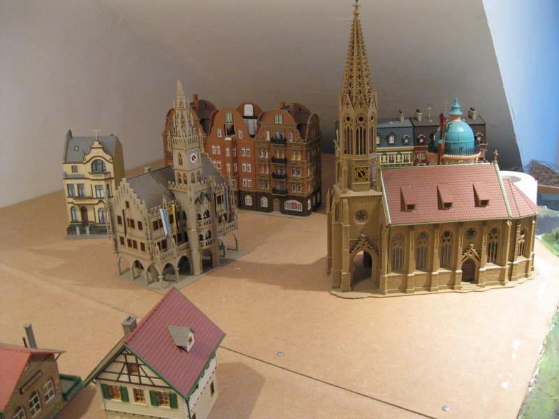

Ik zoek een stad naar duits voorbeeld, zo ergens uit de jaren 50, liefst niet te veel zwart asfalt, maar kleinere klinker wegen.
En hier moet die komen:
Op zich best wel een mooie ruimte om de stad te maken. Ergens rond de kerk een pleintje met nog een fontein die ik heb. Dacht links langs de muur de hoofdweg te maken, en dan een beetje zoals je dat in Trier hebt.
2 gescheiden rijbanen met midden in een soort park idee. Komt dan een spiegel tegen de muur, bomen en struiken er voor langs in een groen strook, met dan de ene weghelft. De andere zien we dan in de spiegel. Maar verder is er nog weinig uitgewerkt zoals je ziet. Dus ben nog vrij, heb intussen wel wat stroken zwart gemaakt om eens een idee te krijgen met een weg indeling.

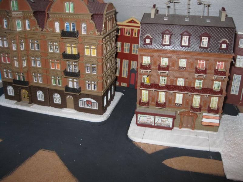

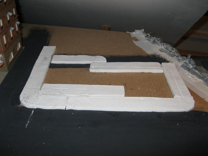

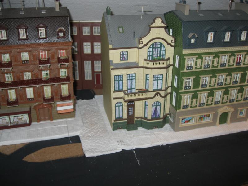

Ben intussen begonnen met de stad. Afgelopen vrijdag in Utrecht op Eurospoor een mal voor gipsen stoep gekocht. Die voor een rechte straat was al uitverkocht.
Hiervan met Das klei stukken stop gemaakt, en die rond de huizen gelegd. De standaard stoep van de huizen heb ik er afgebroken. Nadat de "puzzel" goed was heb ik de stoep via houtlijm vast gelijmd. Daarna de huizen er op, en goed aandrukken in de klei.
De eerste zijn intussen droog. De klein is wat gekrompen, maar de naden zijn hierna goed op te vullen met nog wat klei.
Vandaag nog 2 huizenblokken gedaan, en bij een al eens een stukje straat er tussen. Is eigenlijk een mal voor muren, maar als je die daarna een beetje over rolt dan wordt het allemaal iets vlakker voor een stukje straat.
Als dit allemaal droog is kan het op kleur gemaakt worden.
Achter alleen wat gevels voor een mooie afsluiting. Ook daar moet nog een stoep en straat voorlangs, maar mijn klei is op
Hierbij wat foto's van de resultaten zover. Mijn eerste huizenblok:
Hierbij het zelfde deel met de huizen er op, en een stukje straat ernaast:
Hierbij nog een laatste foto voor nu:
Het begint ergens op te lijken. Als het droog is de naden nog even goed opvullen en kijken hoe het gaat worden als het op kleur is.

29 October 2014, 11:11:45 »
Dat wordt prachtig dadelijk.
Ik gebruik dezelfde methode op één van de BNLS-forum modules
Ga je ook nog bestraten? Anders is de stoep nl wel erg hoog. Meet de trottoirband voor je huis maar eens na: 10cm is al een flinke stoep.
In model heb je vaak aan 1mm stoephoogte al genoeg.
Als ik het goed zie ben je ook al aan het bestraten: klei met kinderkopjes?
Prima idee, ik zou echter pas de straat doen als de stoep helemaal is uitgehard. Anders beschadig je misschien de stoep tijdens het bestraten.
Volgens mij zit je zo op de 'goede weg'.
