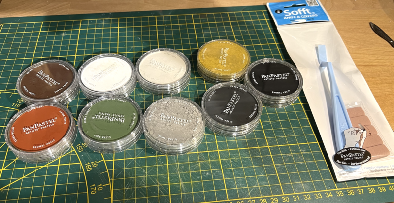

Op Ontraxs werd er een leuke demonstratie gegeven door Adrian Moser over het vervuilen van materieel. Zie het PanPastel draadje.
Ik heb ook een setje bij elkaar gezocht in de kunstbenodigdhedenwinkel in Utrecht:
Binnenkort eens experimenteren!

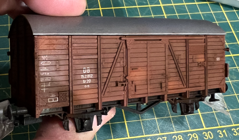

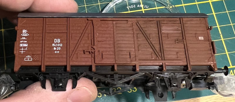

Als experiment heb twee goedkope wagentjes gepakt. Eerst wat matte lak erop (vallejo spuitbus, spoot erg dik, bus heb ik al een tijdje). Dan wachten. Het eigenlijke vervuilen was in een uurtje gebeurd: lekker snel! Daarna nog een laagje matte lak (tamiya spuitbus, dat spoot lekker maar stonk als de pest). En weer even wachten. De lak is het punt dat het langste duurt.

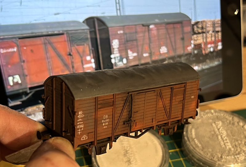

En wat donkergrijs en zwart om het wat donkerder te maken, vooral in de hoekjes. Op de achtergrond een inspiratiefoto:

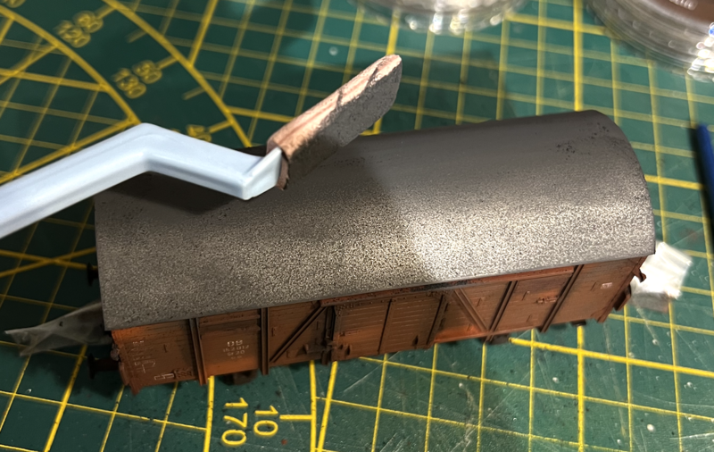

Dak met donkergrijs egaal insmeren:
Onregelmatig met de kwast dotjes lichtgrijs en gebroken wit aangebracht en met de vingertoppen dat vanaf de "middellijn" bovenop naar beneden uitgewreven:

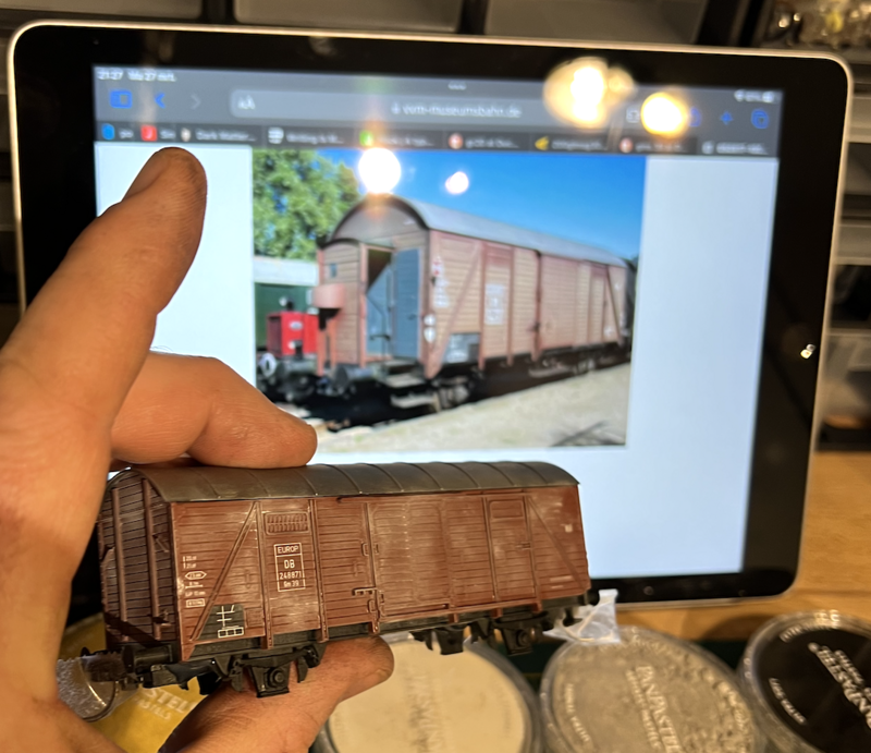

Tweede wagentje. Als eerste met wit ingesmeerd om een verbleekt uiterlijk (zoals op de inspiratiefoto erachter) na te bootsen:

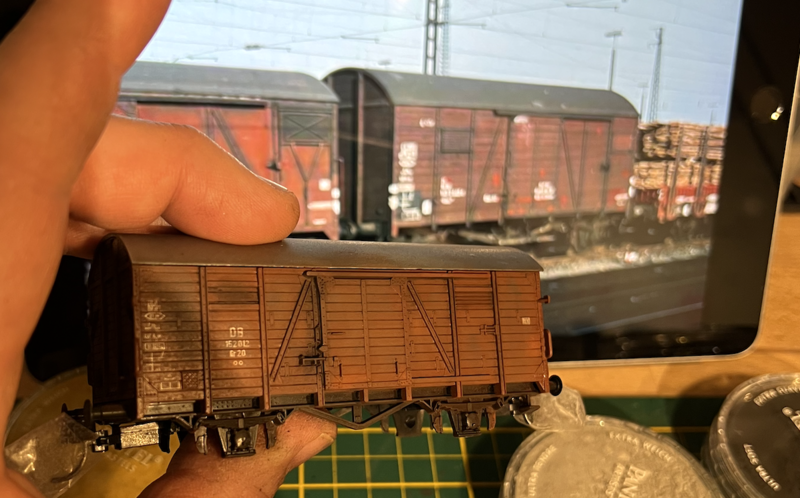

Wat donkergrijs erbij, een paar kleine lichtere plekken en het dak weer donker gemaakt:

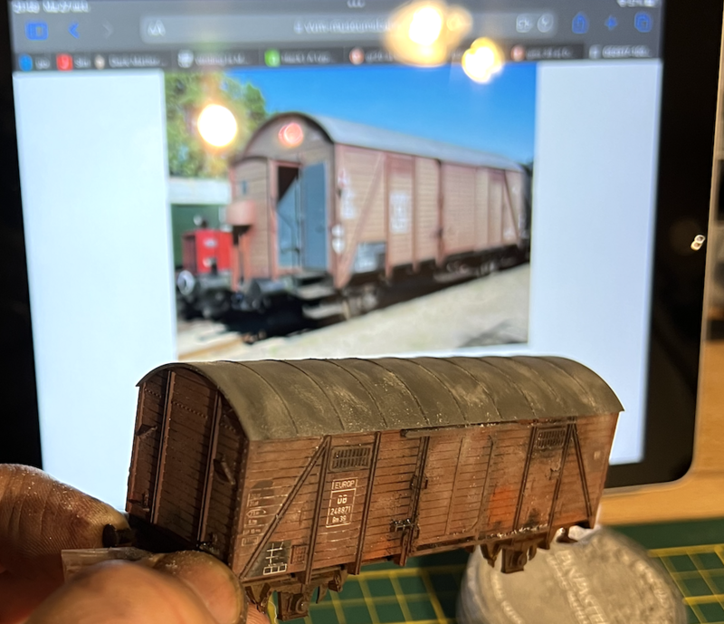

Daarna dus matte lak erover. Waardoor een deel van het kleureffect weer uitgemiddeld wordt. Meer dan ik dacht! De ene wagon was duidelijk donkerder geworden en de andere duidelijk uitgebleekter, maar het verschil is veel minder uitgesproken na de matte lak. Ook de rode herstelplekken vallen minder op. Niet per sé verkeerd, maar het kan dus geen kwaad wat meer te "overdrijven" bij het vervuilen. Ik heb dan ook een extra potje gekocht met een oranjeachtig kleurtje :)

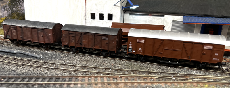

Enfin, hier is het uiteindelijke resultaat. Voor het contrast heb ik er een niet-verouderde wagen naast gezet:
Nou, ze zien er in ieder geval beter uit dan vóór de behandeling.
Reinout

Eén ding is in ieder geval duidelijk: vervuild is veel beter dan het glanzende plastic! :D
Wat dat betreft zijn deze twee wagens zeker geslaagd. Ik zou het verbleekte effect wat meer willen zien, maar dat kan ook bij de volgende wagen wel. Deze is zo ook wel prima. Ik ben er blij mee.
Het leuke van de PanPastel-methode vind ik dat het automatisch een geleidelijk effect geeft met mooie, realistische, zachte overgangen. Ik heb wel meer verouderd (1 lok, 1 railbus, twee rijtuigen), maar als ik daar nu op terugkijk is het effect soms wat grof. Met PanPastels denk ik fraaiere effecten te krijgen. Benieuwd! Leuk kluswerk in ieder geval.
