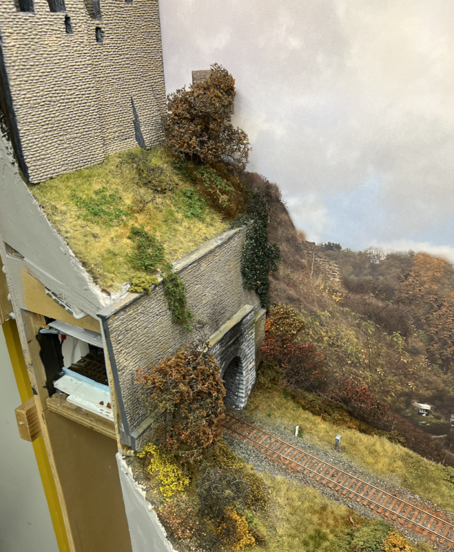

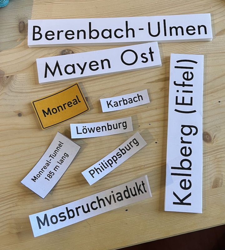

Die tunnelingang is mooi geworden! Wat me aanspreekt is dat je je baan aan het doordetaileren bent: spleetjes dicht, kleuraanpassingen, groenverbetering en zelfs bordjes.

Ziet er weer mooi uit Reinout.
Het enige wat mij opvalt is dat de donkergroene klimop wel erg afsteekt tegen de achtergrond. (mogelijk kan je de kleur wat temperen (met herfst kleuren) zodat de overgang naar de achtergrond wat minder abrupt is qua kleur)

: die donkergroene klimop vind ik zelf ook best afsteken. Maar ik kreeg (ik dacht op stummiforum) er terecht de opmerking op dat het wèl de juiste kleur ervan is. Klimop blijft groen en ook best wel stevig donkergroen. Dat contrasteert nou eenmaal met zachtere herfstkleuren, ook in het echt. Ik neig ernaar het voorlopig zo te laten.
Het contrast kan, denk ik, ook verbeterd worden door in het algemeen wat meer donkerbruin aan te brengen. Dan valt het donkergroen vanzelf
relatief
minder op. En dan niet de klimop donkerbruin maken, maar er donkere kale bomen bij aanbrengen. Of wat struiken met donkerbruine bladeren. Dat werd pááágina's geleden hier ook al gesuggereerd. Het landschap is nu iets te vaalgeelgroen, er mag wel wat donkers bij.

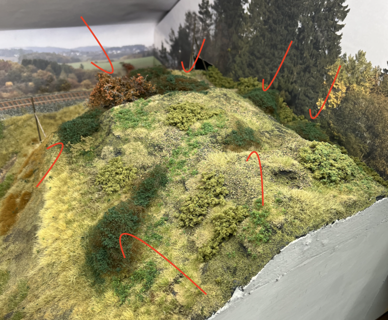

Bordjes uitgesneden:
Boom rechtsboven en linksonder geplant. Daardoor valt de klimop met z'n donkergroen nu volgens mij ook minder uit de toon:
En nog een oude roodbruine boom als grote struik hergebruikt en een aantal braamstruiken gebouwd:

Ik zou hier nog een wat grotere struik planten om dat gat te laten 'verdwijnen' Reinout.

Zoiets was inderdaad het hele idee van deze heuvel: met wat vegetatie het gat verbergen. Ik wilde er een paar naaldbomen voor gebruiken.
Nu ik zo de foto zie vraag ik me af of dat 100% gaat werken, tenzij de takken echt tot de grond reiken. Misschien voor de zekerheid een struik planten...
En het boekwerkje "hoe bouw ik een bruikbare naaldboom" weer eens snel opzoeken.

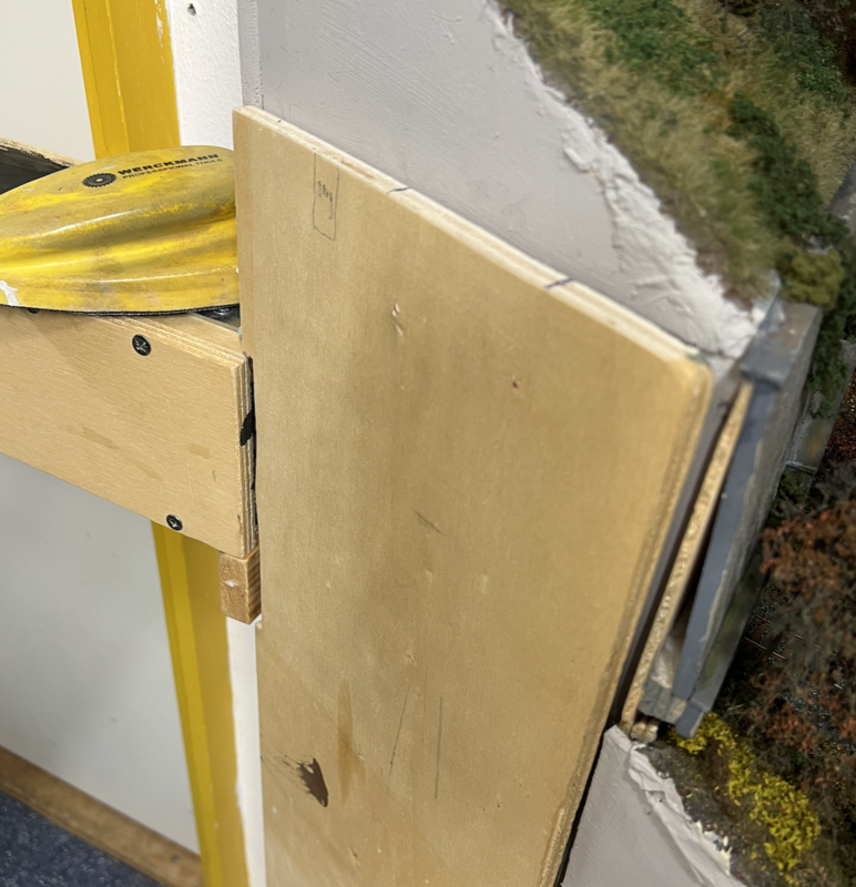

Dit vind ik zo toch wel een leuk gezicht:

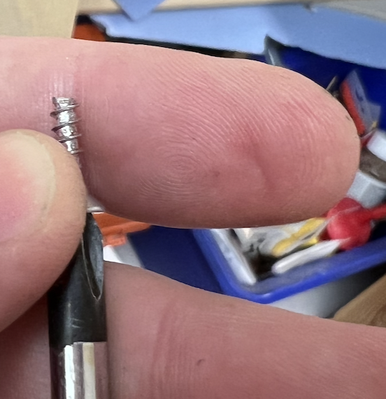

De uitstekende schroefjes van de afdekplaat heb ik eruit gedraaid, afgeknipt en er weer ingedraaid:

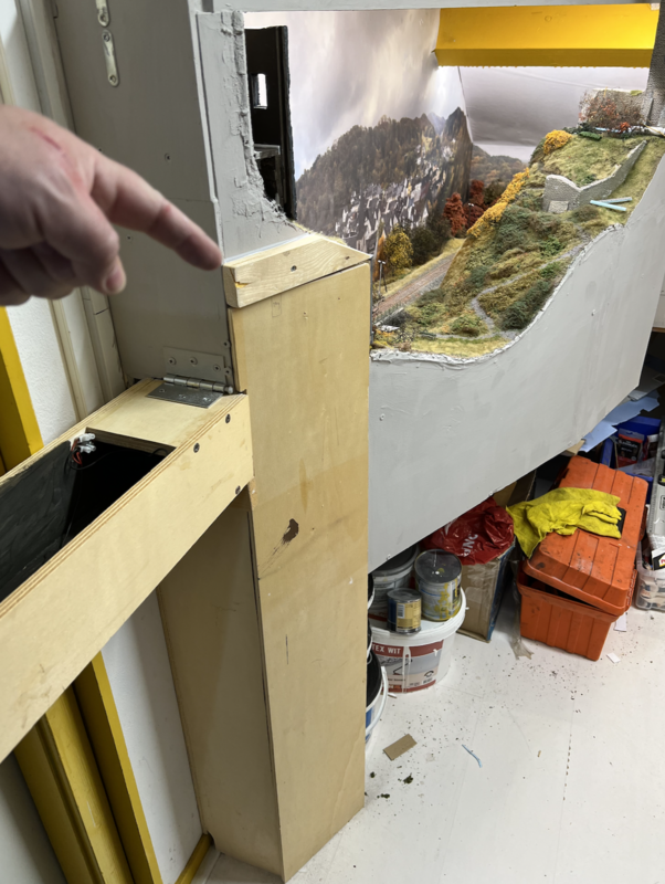

De aansluiting van de afdekplaat is belabberd, dus heb ik als beginnetje maar een latje erboven vastgelijmd en geschroefd:

Dit gaat mooi allemaal!

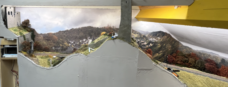

En nu gaat steeds meer opvallen dat de dakbalk geel is. Dat was hij waarschijnlijk al voordat de baan is gebouwd. Maar een minder opvallende kleur zou helpen. Iets herfstiger geelbruin, wat druilerig grijs, bijvoorbeeld.
Nu je toch met de verfijning van je met schroeven bezig bent …
Bij schroeven met een platte kop kan het helpen even het gat te verzinken. Met een verzinkboor, of, als je die niet hebt, met een metaalboor van een grotere diameter. Even 2 à 3 mm boren en Je schroefkop past dan mooi in het V-tje dat je zojuist het gemaakt.
Succes verder,
Wolter
Team forummoderators
Berichten: 7880
Forummoderator
Re: EifelBurgenBahn
Reactie #4436 Gepost op:
28 November 2021, 15:02:09 »
Dakbalk: best wel geel ja. De beige-grijze kleur van de module-zijkanten zou beter staan. Maar dan moet ik die balk denk ik wel een beetje schuren, want het is best gladde lak die erop zit. En ik vrees dat er dan her en der fel geel schuurstof terecht gaat komen. Want ik wil de modules liever niet nòg een keer loshalen.
Ik zit te piekeren over alternatieven. Ik zou stof voor de "rok" onder de modules om de balk heen kunnen nieten, misschien. Die stof komt aardig in de buurt van het beige-grijze kleurtje.
Of dun triplex tegen de balk aan. Of dun hardboard, dat heb ik ook nog liggen.
Zijn er nog andere ideeën?
De schroeven laat ik zitten. Ik weet gewoon niet meer hoe essentieel ze zijn. Waarschijnlijk kan het gros er eigenlijk uit omdat het erachter allemaal met houtlijm vastzit. Maar dat zal niet 100% gelden. En om dan te gaan rommelen met schroeven die er al 8 à 9 jaar in zitten...
Ik ga nog wel kijken of er nog wat beter gecamoufleerd kan worden.

Reinout
koop wat dunne bouwfolie om je baan af te dekken, zo dat je rustig kunt schuren en verven, want die gele balk is wel een blikvanger. Dat heb ik ook gedaan toen ik de lichtkoof op Kranenberg heb gemaakt.
Groet Meino

Reinout, als je de balk afneemt metpure amonia dan denk ik datje er wel overheen kunt verven. Het is geen super oplossing volgens het boekje maar de verf heeft niks te lijden of te houden.
