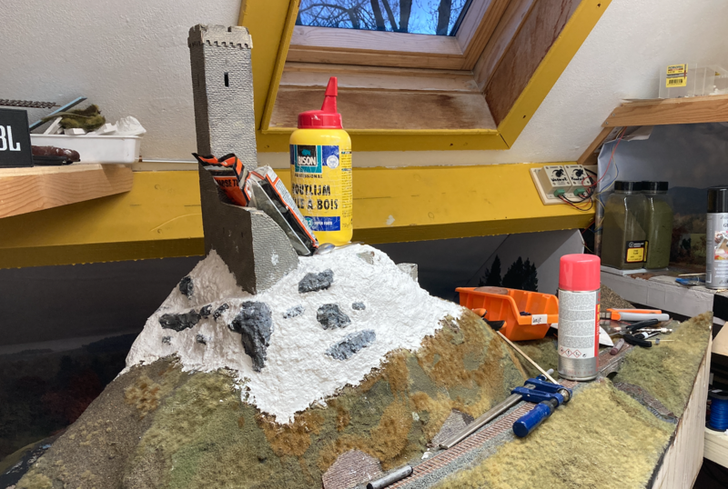

Die Sommerfeldt-olie is een aardige tip! Dat spul is waarschijnlijk goed in een standaard modelspoorzaak te koop :)

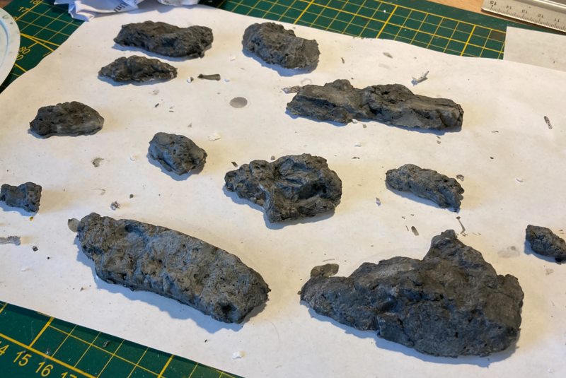

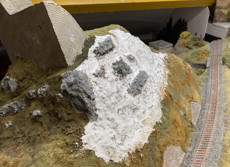

Enfin, ik ben met het landschap verder gegaan. Als eerste de rotsen met lichtgrijs drybruschen om ze wat lichter te krijgen:
Vervolgens ben ik een half uurtje lekker met sculptamold in de weer geweest om de rotsen aan te brengen en de steile wanden een enigszins bruikbare vorm te geven:

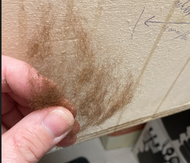

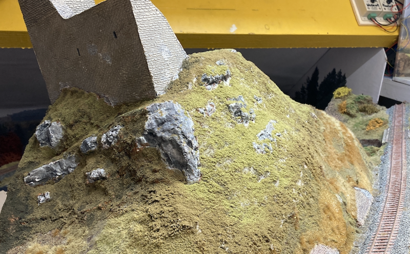

Daarna groenspul! Onder andere met "scenic fibre" van Anita Decor:
Spuitlijm op de module en dan voorzichtig het plukje scenic fibre erop:

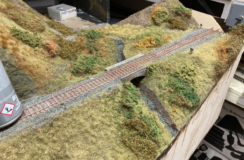

Wat groene Heki frutsels erop:
Weer de spuit erover en dan wat van m'n standaard vaalgroene Woodland Scenics turf erover:
Met verschillende materialen herhaald. En ook wat heki "Blätterlaub" in meerdere kleuren gebruikt:
Even een detailopname:
En nog een totaaloverzicht:
Later verder met boompjes. En met het wegwerken van het wit (zodra alles droog is).

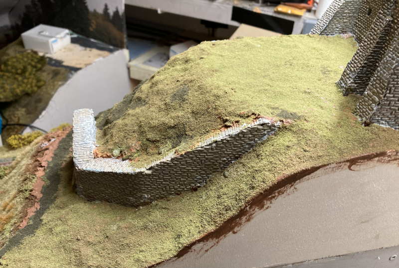

Drek!

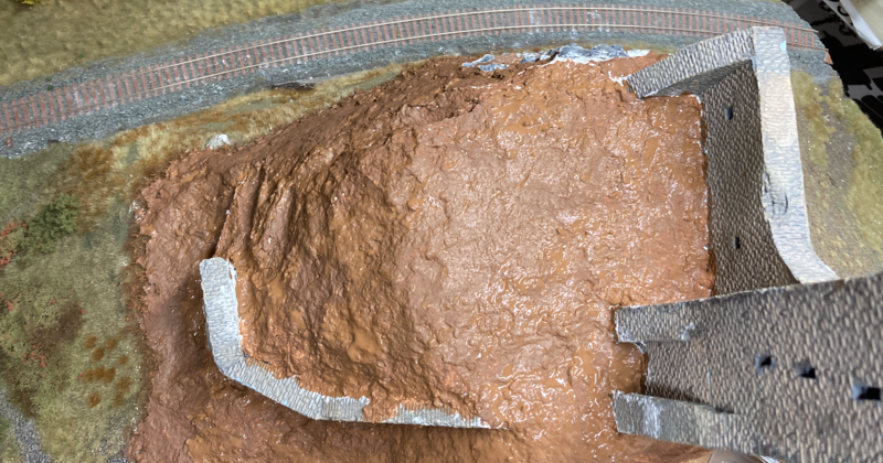

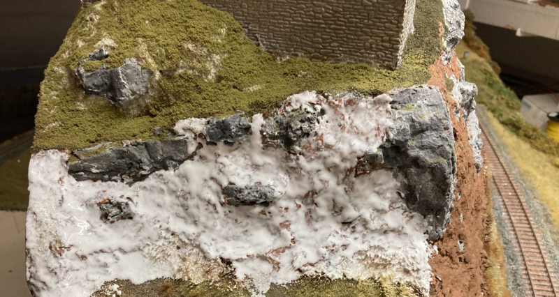

Ik heb het gros van het witte sculptamold weggewerkt met m'n standaard bruine muurverf:
Kort filmpje van het kliederen. Je ziet er ook in dat het erg handig is om modules te hebben, want je kan er lekker van alle kanten bij:

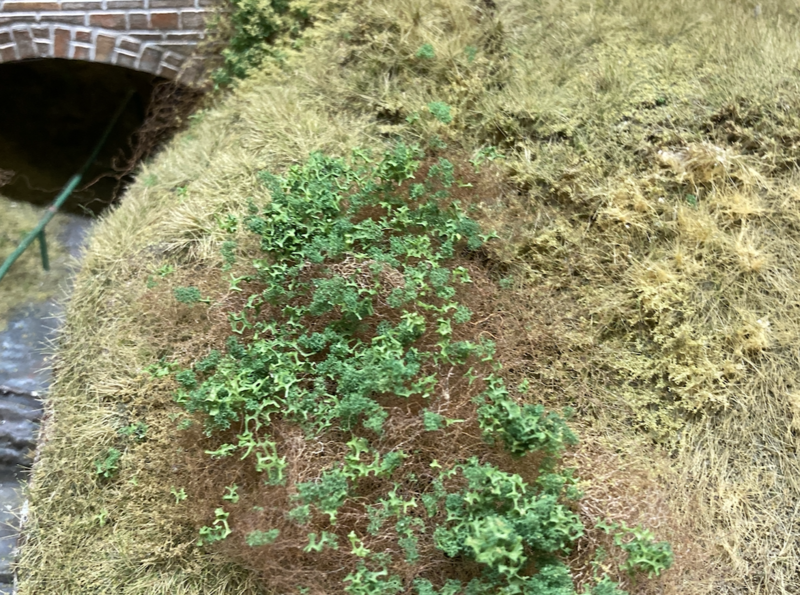

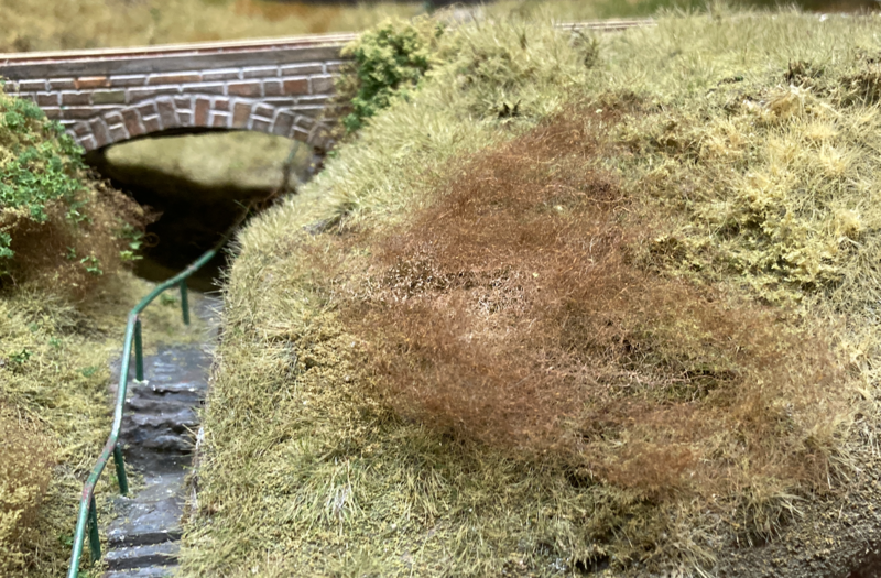

Ja, het tuinseizoen is duidelijk geopend.
Ziet er goed uit, hoor.

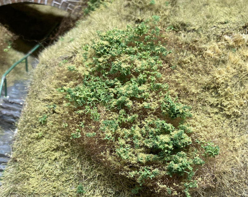

Vooral die verzameling graspollen.
Ik kwam gister een aardige tip tegen van Sebb, om met grasrestjes en IJslands mos struiken te maken:
https://www.youtube.com/watch?v=hUjOYZMJA1M
Misschien voor jou ook wel interessant, dadelijk onder de bomen die je nog gaat planten ;)

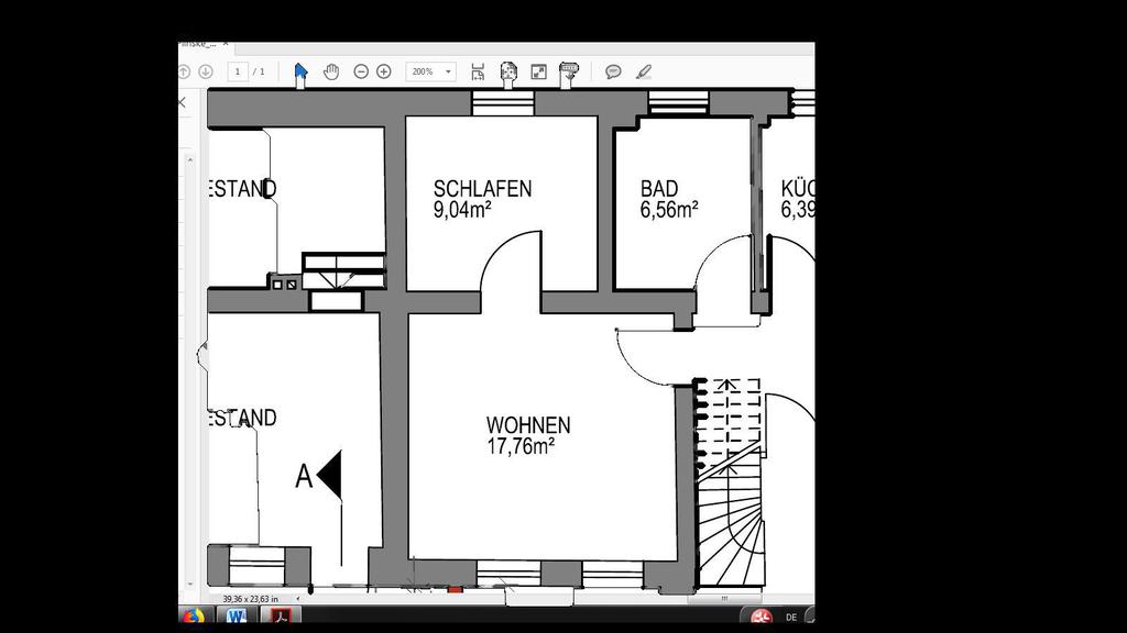

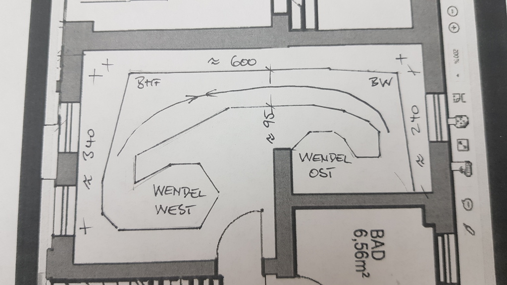

Ik plak het eerste plaatje uit dat Gleiswüste-draadje even erin:
Volgens mij is het die "Schlafen" en "Wohnen" kamer gecombineerd. Dragende muur ertussen eruit, daarvoor is er in de plaats een stalen balk gekomen.
Het station ligt tegen de, in de afbeelding, linkermuur aan, met een half metertje onderhouds-ruimte erachter.
Kamers van 3x3 en 4x4, dus het station zal 7 meter lang zijn (plus extra lengte omdat het in een boog ligt).

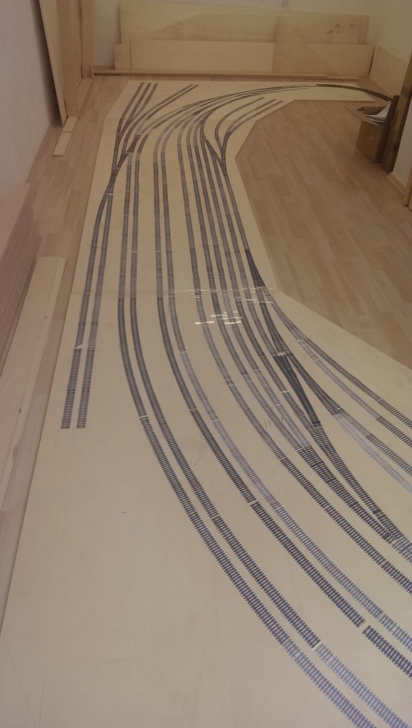

In deze foto van het station in papieren vorm is links dan de 7m wand.
Maar.... ik zal het 'em eens vragen hoe het precies zit :)

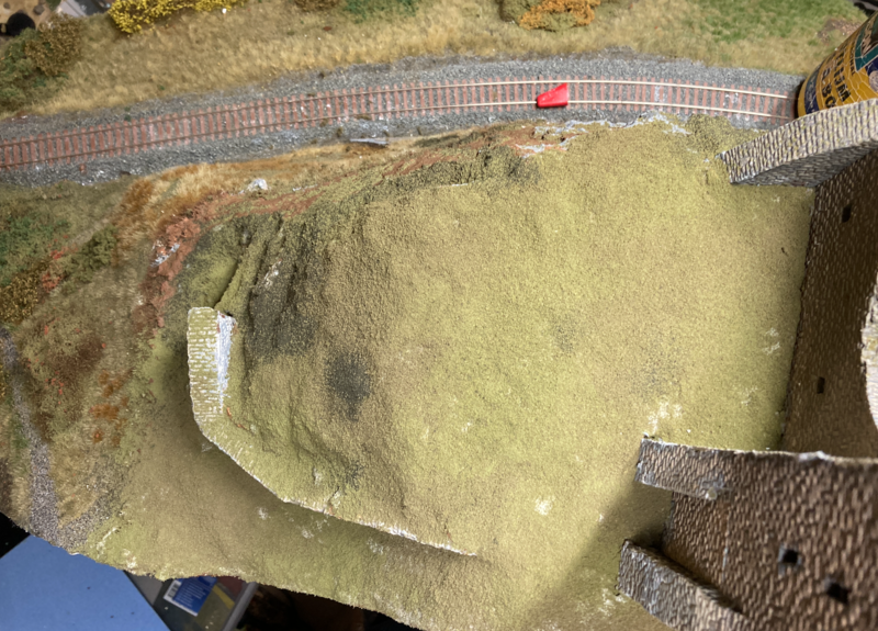

Enfin, ik ben daar op zolder verder wezen knoeien met woodland scenics turf. Een eerste laag erover:
Dit is nog niet het definitieve kleurtje, want er ligt een dikke laag los op de houtlijm, even kijken welk kleurtje groen uiteindelijk blijft plakken. Ik kijk wel van te voren wat de hoofdkleur wordt. Op het platte deel bovenop groeit het gras lekker, daar overheerst het minst treurige groene kleurtje. Op het schuinere deel overheerst het treurige bruinvaalgroene kleurtje.
En het toekomstige paadje heb ik van een donkere kleur voorzien.

Over het formaat van die "Gleiswüste"-baan:
Ik heb antwoord:
M'n 7-meter-inschatting kwam dus redelijk in de buurt, hoewel er aan beide kanten een half metertje afgaat voor loopruimte.
Reinout

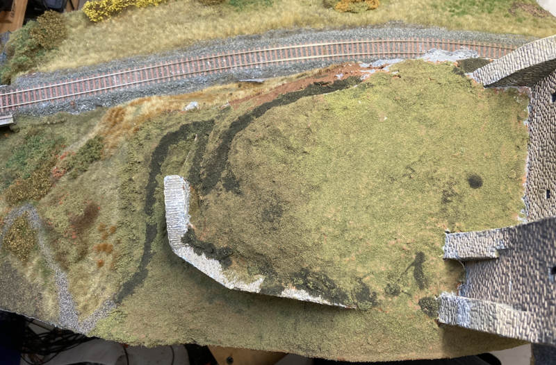

Lijm moet drogen, dus voor mij is de landschapsbouw iets dat steeds in losse brokjes gaat. Thuiswerken is dan handig. In plaats van wat kletsen met collega's gooi je dan even een paar struiken op de baan of doe je een likje verf over een bankje :)
De eerste laag turf waar ik het een paar berichten terug over had was tussen werktijd en etenstijd in.
Zonet zat moeders de vrouw in een online cursus, dus kon ik rustig een uurtje verder vrutten boven. Eerst de stofzuiger om de boel van losse turf te ontdoen:
De nog kale stukken links bij het looppad (en wat andere kleine kale plekken) heb ik bijgewerkt.
Even een overzicht van de andere kant om een indruk te geven van de huidige status. Best imposant, als je het vanaf een afstandje bekijkt. Stel je maar eens zo'n schattige railbus voor, rechtsonder op de spoorlijn:
Bovenste helft is beturft, de onderste helft zit in de lijm:
De onderste helft heeft nu ook een lading:
Best lastig, om bij zo'n steile wand wat turf ertegenaan te krijgen. Beetje "smijten" met de bus, dat gaat redelijk. Je moet aardig wat overtollig spul wegzuigen na afloop. Maar de twee grote potten krijg ik er nauwelijks leger mee :)
Voor de grote steile wand rechts ga ik kijken of ik de module nog op de zijkant krijg.

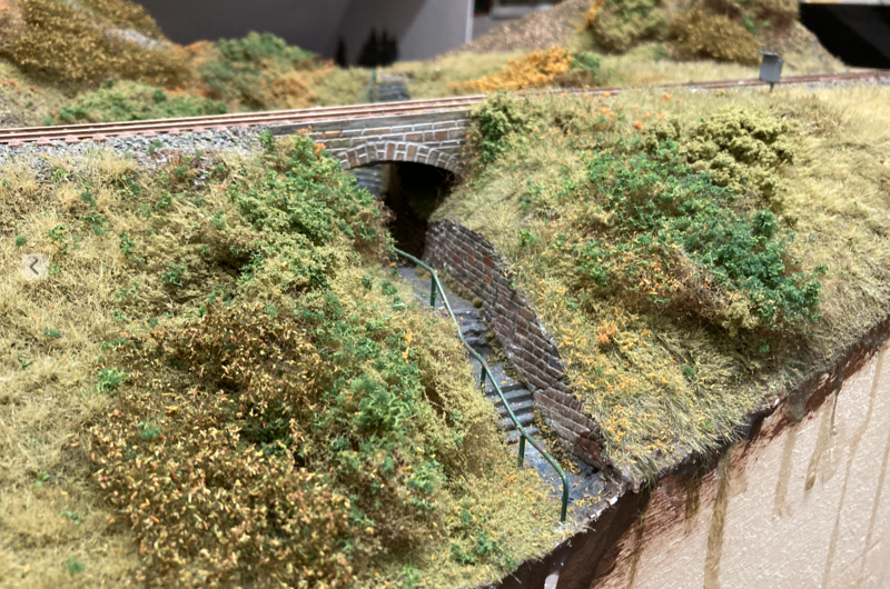

Een belangrijke reden waarom het er zo goed uit ziet, is denk ik gelegen in het feit dat het landschap geen functie is van het spoor, zoals je vaak ziet bij modelbanen. Hier is het conform de werkelijkheid juist andersom. Het verloop van het spoor wordt bepaald door het landschap, althans die indruk wordt gewekt.
Terzijde; die druppels aan de gele balk is dat allemaal condens of heeft het lekkende velux-raampje ermee te maken ?
Peter

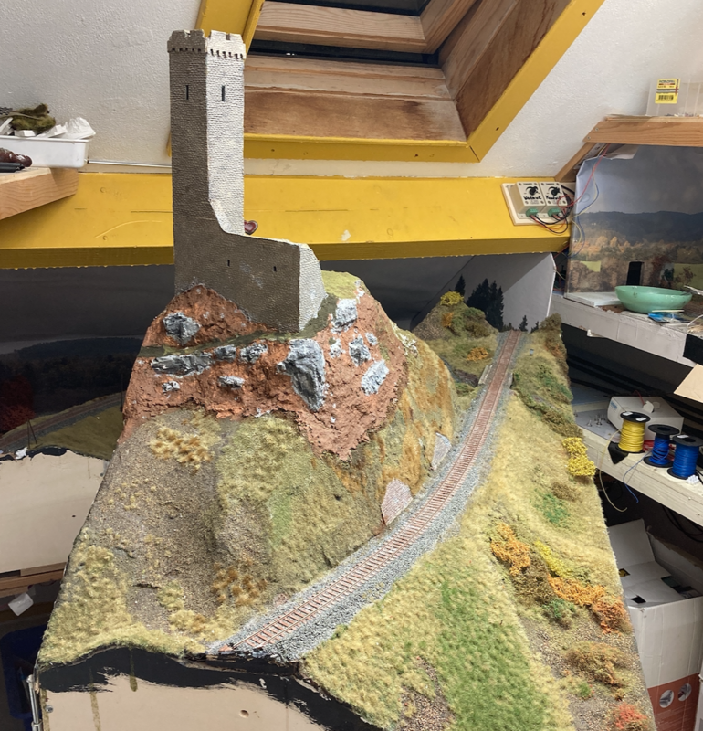

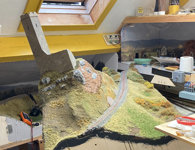

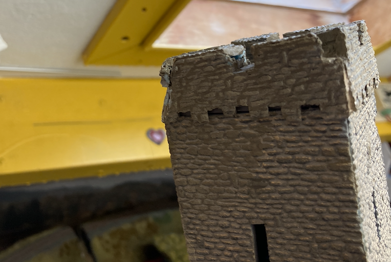

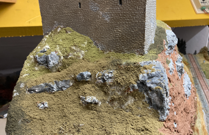

Nou vooruit dan maar :) Na de lunch de stofzuiger erbij gepakt. Huidige toestand:
Daarna de boel een beetje gekantelt:
Daarbij kreeg de kasteeltoren een lichte optater:
Hierboven zie je onderaan de gele balk ook de druppels die Peter noemde:
Nee, dat heeft ermee te maken dat je mij geen net 1:1 schilderwerk moet laten doen. Dat zijn druipers van de gele verf waarmee ik de balk heb geverfd.... Ik ben ietsje te enthousiast met de dikte van verflagen. Hoewel ik me bij het schilderen van de kozijnen op de eerste verdieping redelijk heb ingehouden, daar is het wèl goed gegaan.
Het goede nieuws is dat het raampje niet lekt en dat ik geen condensprobleem heb :)
Eigenlijk zou ik de druppels eens met een mesje eraf moeten snijden. Zou dat werken? Waarschijnlijk moet ik dan weer met verf overheen?
