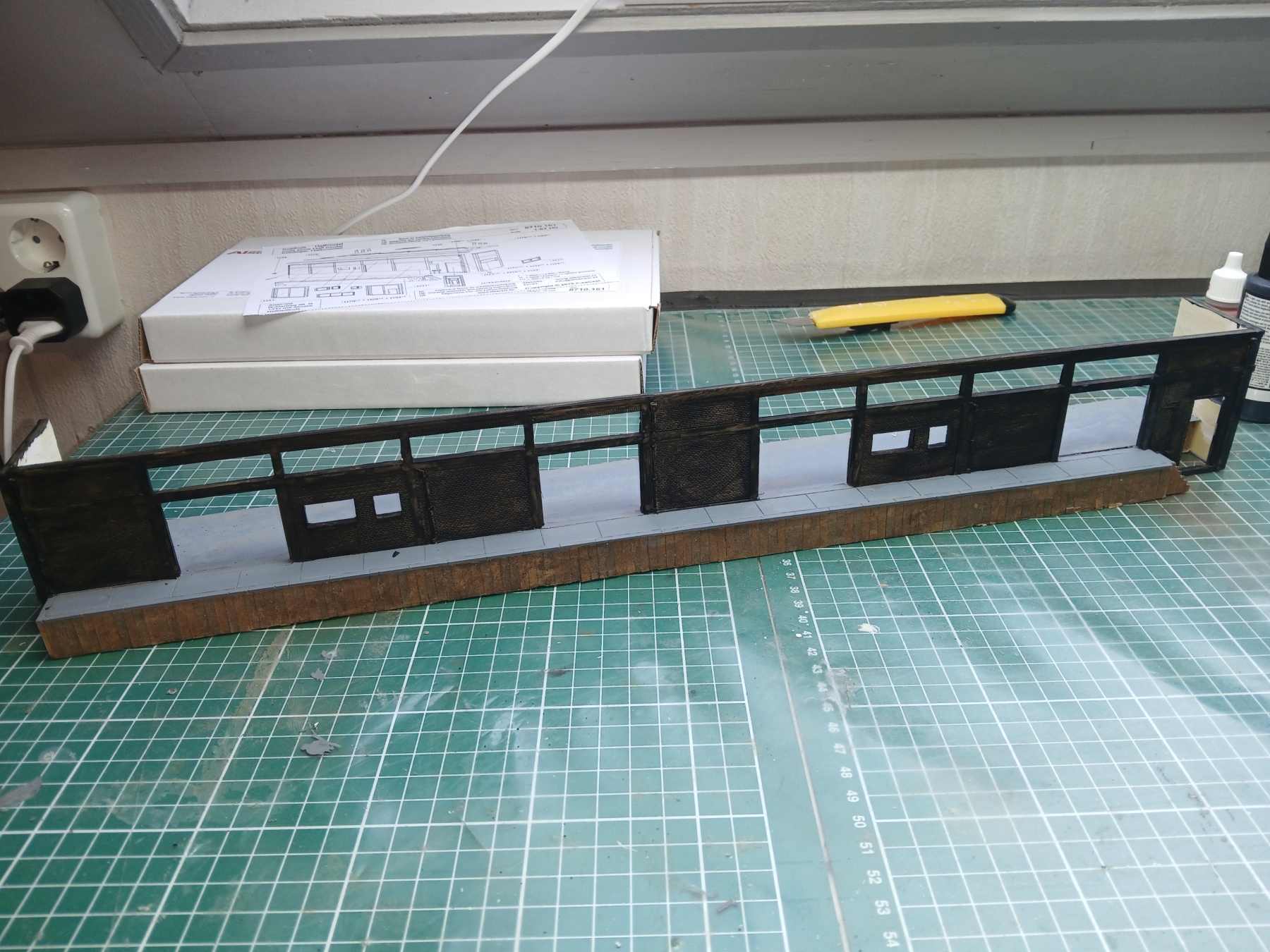

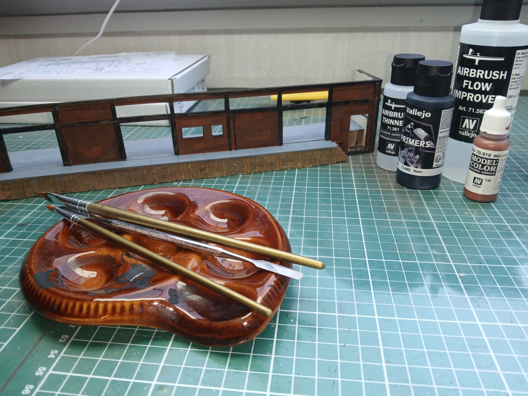

28 October 2025, 11:50:38 »
Even een stapje terug ... én weer dooooooor
Ik had als proefje ook even een muurvlak ingekleurd, maar dat was niet wat ik wilde, het was 'te vlak'.
Dus met alcohol de reeds aangebrachte verf zoveel mogelijk verwijderd en eerst met de kwast een basislaag aangebracht.
Basislaag zwarte primer, nog wat extra verdund en met een beetje vloeiverbeteraar.
Daarna, ook met de kwast, de eerste laag kleur op het metselwerk, wederom goed verdund en met wat vloeiverbeteraar.
(Rechts de gebruikte materialen op de voorgrond de gebruikte gereedschappen.)
