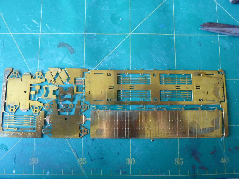

Na de bouwbeschrijving eens vluchtig doorgenomen te hebben kan het echte werk beginnen. Het lijkt een goed doordachte, relatief eenvoudige bouwset, met niet heel veel van die kleine onderdelen die steeds op de grond vallen >:(.
Buiten deze etsplaat zijn er nog een aantal kleine onderdelen, resin bufferhouders en losse insteek buffers, helaas niet verend. Misschien deze toch maar vervangen door verende.......

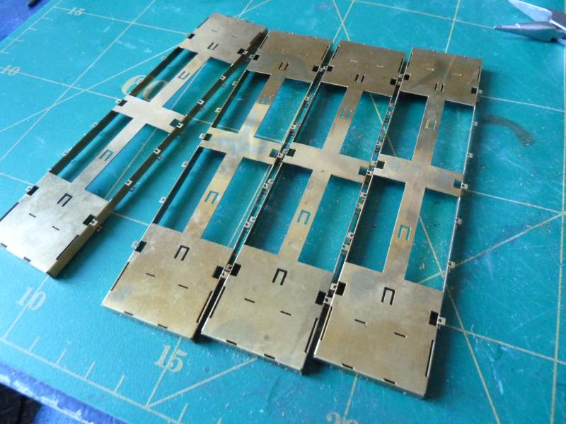

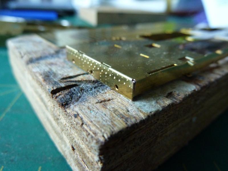

Eerste klusje: de bodemplaat netjes maken, de klinknagels in de bufferbalken drukken.  En de bufferbalken met zijkanten haaks omzetten, drupje soldeer tussen de vouwlijnen en aansluitingen bufferbalken en klaar.
De bevestigingspunten voor de rongen ook maar direct omgevouwen, maar de vouwlijn nog niet vastgezet met soldeer, dat komt wel nadat de rongen bevestigd zijn.
Een goede 2 uur later liggen er dan 4 bodemplaten te wachten op wat komen gaan.

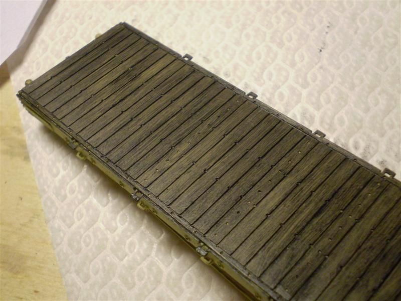

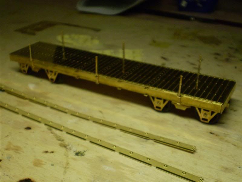

Voor de aardigheid:
Uitleven op het houten dek:

De zijplaten heb ik er niet bij zitten, ik moet ook zeggen dat de sets niet direct bij hem vandaan zijn gekomen. Ik zal MK wel eens mailen of hij die nog heeft. De verende buffers, zaten die bij jou standaard in de set? Ik heb namelijk van die resin bufferhulzen erin zitten en dus niet verend dat is potentieel vervelend in combinatie met imitatieschroefkoppelingen en bochten.
Mooi gemaakt dat houten vloertje,hoe heb je dat zo gekregen?

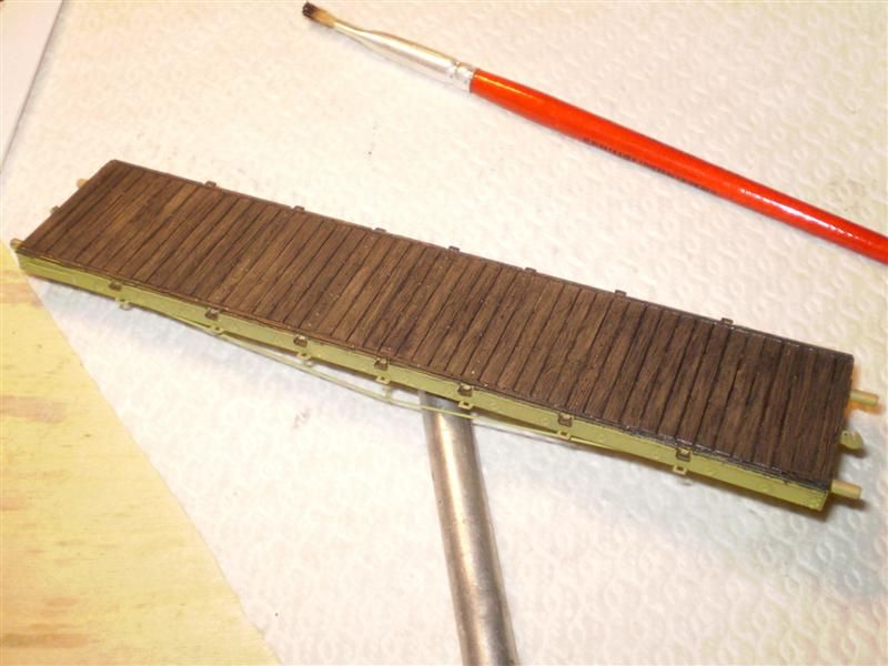

Ik heb over verschillende dingen nagedacht, maar uiteindelijk de techniek gebruikt, die Wingnut Wings op hun website beschrijft:
http://www.wingnutwings.com/ww/hintsandtips  En dan moet je het plaatje rechtsonder aanklikken en vergroten.
Ik heb de bodem eerst gespoten in Afrika Braun '42 van Modelmaster (hetzelfde wat ik heb gebruikt voor de daken van mijn mat'24 blokkendoos in oorspronkelijke uitvoering) en daarna heb ik het bewerkt met grijze Talens Van Gogh olieverf. Dat betekent dus een beetje olieverf op een stukje papier, vervolgens met een sponsje beetje meenemen. Spons weer bijna schoon vegen en dan over het model. Daarna met een kwastje alle naden (die blijven namelijk licht van kleur met het sponsje) met dat wat al op het model zat een beetje ingesmeerd en vervolgens met een relatief hard plat kwastje alle plankjes 'gekamd'. De planken op de zijkanten vervolgens evenwijdig aan de bak gekamd.
Alle bevestigingspunten van de planken bodem op het chassis ook zichtbaar. Dit mag een paar weken drogen, voordat je dit weer afplakt en de rest van de bak blauwgrijs spuit.
De buffers kun je gewoon los bij Maykel bestellen. Slim is bellen en ophalen in Houten. Duurt nu nog even.
Pas overigens op met de montage van het spanwerk onder het chassis. Als je dat vastzet onder de chassisbalken aan de uiteinden dan kunnen je draaistellen niet meer bewegen.
Ivo
-------------------8><-----------------------------
Prachtige vloer, Ivo!!
Bij een "gebruikte" vloer zal het niet opvallen, maar de planken in langsrichting zijn in werkelijkheid dunne ijzeren strips die koppen van de planken tegen de grondboom trekken. Bij een (model) wagen in nieuwstaat (wellicht een van de wagens van Rik?) moeten die dus in de kleur van het onderstel worden geschilderd.
- hans -

Kan bij die van mij ook nog. Zeker nu ik dit weet  ;D

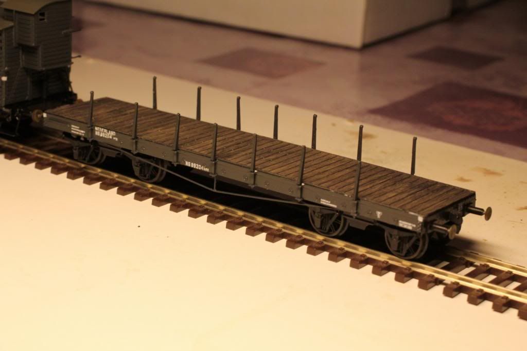

probeer deze ook eens, heeft de zelfde onderbouw .
gr Jan
