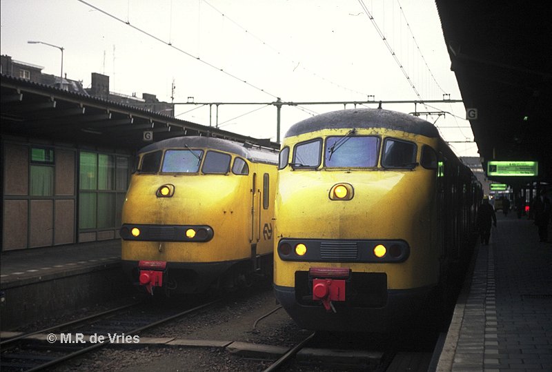

Hallo allemaal,
Op Wikipedia las ik dat de plan U en de plan V/T dezelfde neus delen.
Daarom kregen de nieuwe dieseltreinstellen een rondere neus, die later ook werd toegepast bij het elektrische Mat '64.
Nu lijk ik aan de onderlip wel wat verschillen te zien maar vraag me dus af of beide plannen echt dezelfde neus delen ?
Kan iemand hier wat helderheid in verschaffen ?
Alvast bedankt,
Marc.

De neus zelf is in principe het zelfde, de verschillen zitten hem onder en boven de neus.
Boven de ramen is de dakopbouw van plan V anders en hoger. En de koppeling is bij plan V hooggeplaatst en bij plan U laag. En er zijn nog wel wat verschillen volgens mij.

zie hier twee foto's en neem daarin mee het antwoord van Mischa.
kijk en vergelijk.
http://files.3rail.nl/acido/diascans/dia_2269.jpg   (Plan U naast een plan V)
https://c2.staticflickr.com/8/7392/12109377856_a51f3b4eea.jpg    (plan U naast een plan V)
http://i172.photobucket.com/albums/w11/fermon_photos/IMG_3565pb.jpg    (plan U naast een plan T)
http://www.martijnvanvulpen.nl/web/images/stories/scans/scan103%20small.jpg    (plan V naast een motorpost)
Mvg jamie diks

Voor mijn gevoel is de neus van een U altijd wat 'stomper' dan van mat'64, al heb ik toch  het idee dat het gezichtsbedrog is door de koppeling die op andere hoogte hangt en het grijs van het dak wat anders eindigt.
De frontbalk is iig voor beide gelijk, en dat geldt ook voor de (geblindeerde) zijruitjes en die bepalen tochal wel een groot deel van de vorm.
De neus van een mP is sowieso minder rond toelopend, maar wat breder en daarmee stomper, maar desondanks zijn die hoekruitjes tochwel weer gelijk.

Bij foto op 3rail forum van de Plan U vs Plan V is het verschil aan de onderzijde van de neus duidelijk te zien aan de "hap" uit de neus aan de onderzijde van de Plan V voor de hogere koppeling.
Op deze foto lijkt het er ook op dat het dak boven de ramen van de plan V hoger is.
Ook op de volgende foto: https://c2.staticflickr.com/8/7392/12109377856_a51f3b4eea.jpg lijkt het dak van een plan V hoger (wel lastig te zien ivm de rode vs de gele kleur)

Ik denk dat dat maar optisch bedrog is omdat het grijs van het dak anders geschilderd is en de 'hap' van de regengoot op een andere plek zit...

Alle cabineruiten van mP en Plan T/U/V zijn uitwisselbaar. Dat komt eenvoudigweg omdat de neus in de basis hetzelfde is. Bij mat'64 is het dak hoger en dat is zichtbaar aan de hogere opbouw boven de cabineramen. Bij mP is er verder een bufferbalk in de constructie opgenomen en bij mat'64 is er een 'hap' uit de onderzijde omdat de koppeling hoger zit. Alleen stel 501 heeft van oorsprong een lagere koppeling en op foto's van die tijd zie je dan ook beter de gelijkenis met Plan U.
