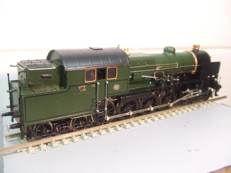

Als je toch nog met de kwast bezig gaat, kun je ook gelijk de schoorsteenkrans koper maken.
Citaat van: Wiebe's foto
PS Wel alleen achteruit rijden met de loc he, maar goed iedere andere stand heeft net zoveel bezwaren  8)

roodkoper
Op de fotos ziet de schoorsteenkrans er verdacht messingkleurig uit.
lokloods
  • Berichten: 1171
Re: BNLS-Werkspoor - De bouw van mijn 6300
« Reactie #47 Gepost op: 21 March 2011, 15:31:16 »
Misschien ontgaat mij iets, maar waarom alleen achteruit rijden ?
De schoorsteen heeft inderdaad een messingrand. Ik heb dit afgekeken van de plaatjes van Artitec met de 3700. Maar als het koper moet zijn dan is hij vanavond nog gemuteerd.

Het ganghendel van de loc staat in z'n achteruit...  ;)
Maar dat maakt de loc niet minder mooi. Complimenten voor wat je hier hebt neergezet!

aha, waar je al niet op moet letten. Ik ben niet zo van het grootbedrijf en ja dan ga je dit soort fouten maken.
Dank in ieder geval. Weer wat geleerd.
vr. groet,
Wiebe

hobby uren tellen niet ;D
maar idd netjes gebouwd.
De schoorsteenkrans moet idd van koper zijn en niet van messing.

Vandaag is mijn 6300 afgemonteerd en klaar. DE luchtpompen deels zwart gemaakt, de krans van de schoorsteen is nu koper.
De lok loopt rustig en er is geen sluiting. Het was mijn eerste kit en ik vond het niet gemakkelijk. De volgende klus wordt een MP 3000 (bruin)
Idereeen die mij met raad en daad heeft geholpen wil ik hartelijk danken.

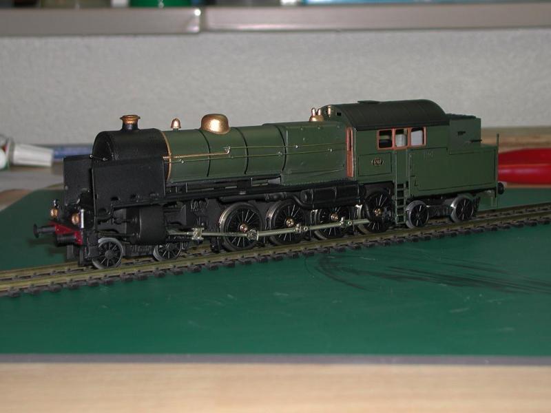

mooi hoor! dit is die van mij, gebouwd door een hele goede vriend van mij
Alleen het rijden geeft een beetje een raar geluid, zie het filmpje op
 http://www.youtube.com/watch?v=luQCMcE1zRU
   (kopieeren op zoekbalk)
Iemand daar raad mee?

Klinkt als een kromme drijfas. Of een tandwiel wat daar scheef op zit. Dit omdat het geluid synchroon met de wielomwentelingen lijkt. Wel vreemd, want eigenlijk hoort zo'n 'knor' bij een te strak afgestelde worm.
Een foto van de onderkant en het binnenleven van de loc zou misschien kunnen helpen.

Welke versie heb je JP? Ik hoor metaal op metaal. Is het de allereerste versie met dat tandwiel en schuingeplaatste motor? Dan petje af voor die vriend van je, mij is het niet gelukt die eerste versie probleemloos te laten rijden. Ik herken het geluid wel, dat ging bij mij gepaard met messingstof tussen de rails.... :o

Hierbij een filmpje van de binnenkant, voor de rest loopt het soepel alleen het geluid is jammer, hopelijk brengt dat in de toekomst geen problemen op.
