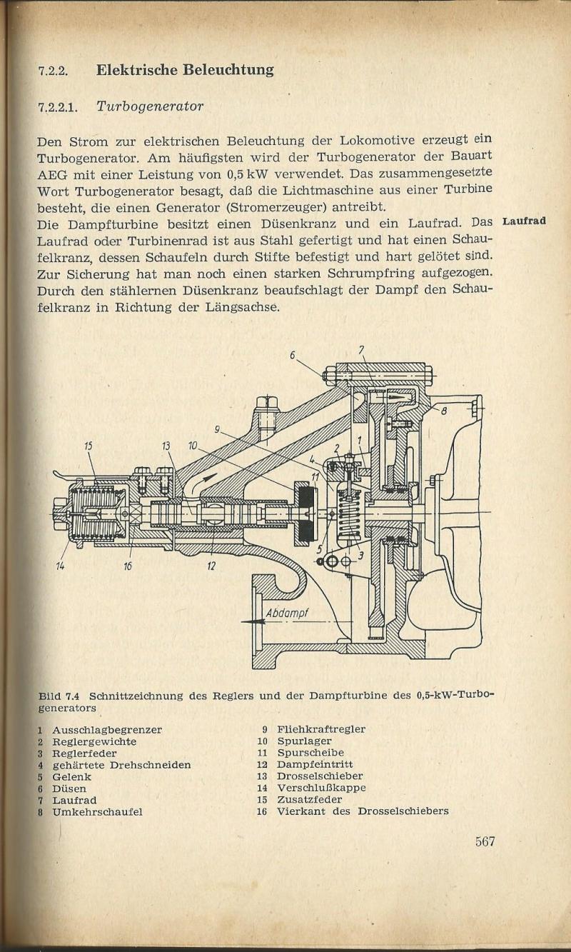

Het gaat niet om de voeding, maar om de stabiliteit. Als een lichtmachine even een piekspanning afgeeft dan raakt de elektronica over de zeik. Door een accu als buffer te gebruiken blijf je een mooie stabiele gelijkspanning houden.
Dat is nou juist het leuke van een turbogenerator: die geeft geen piekspanning. Tussen de 45 en de 20 bar keteldruk draait een turbogenerator een constante snelheid als gevolg van de automatische regulateur, zoals deze in de bovenstaande afbeelding zelfs beschreven staat.
Verder komt er bij een turbogenerator nog een ander kleinigheidje om de hoek kijken die het gebruik van accu's als buffer niet bepaald makkelijk maakt (zoniet onmogelijk): een turbogenerator levert namelijk wisselspanning. Dat er op die door mij gelinkte pagina doodleuk beweerd wordt dat er Gleichstrom uit een generator komt: dat is dus niet zo. Want waarom zou er de moeite worden genomen een gelijkrichter in te bouwen (kan stuk gaan) als er alleen maar verlichting op moet branden?
Tot slot: ATB-E draait overigens gewoon op de turbogenerator. Gewoon een kwestie van een goede gelijkrichter+condensatoren gebruiken. De reden dat ATB-E, bij het ontbreken van een turbogenerator, niet op accu's mag werken is dat accu's onvoldoende bedrijfszeker zijn. Ze kunnen namelijk leeg raken.

Hi Emiel,
Ik denk dat je bij de keteldruk een komma vergeten bent.
Bijgaand nog een link van onze oosterburen: http://www.interlok.info/Turbogenerator.htm
Hieruit blijkt dat de generator gelijkspanning afgeeft.

Hi Emiel,
In het vroegere M+F Journal - nu Eisenbahn Journal - is destijds de werking van de verschillende onderdelen van een stoonloc beschreven waaronder ook de generator. Ik zal eens kijken wart daarin beschreven is. Kopieën zijn vanwege het copyright niet mogelijk.
Rob
Uiteraard ben ik de komma vergeten: er moet 4,5 staan. Overigens is dit dezelfde link die ik ook al gebruikt had en bedoelde in m'n tekst. Zelfs navraag bij een stoommachinist die bekend is met Duitse karren bevestigt dat een turbogenerator op een stoomloc wisselspanning afgeeft.

En toch levert een Turbogenerator echt alleen gelijkspanning, kan het ook niet helpen. Vandaar dus ook de accu-truc die ik noemde.
En ja, zo'n ding heeft een automatische regulateur, maar als die dus overlijdt... de SSN is er dit voorjaar nog mee afgesleept, het is niet voor niets dat ze op 11 mei vanaf Venlo met 6400-voorspan terug naar Rtng zijn gekomen.
