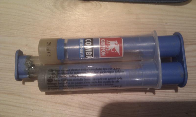

René, in mijn blog van de ICE-3'en heb ik het over Bison secondelijm gel, als je de Symoba's goed wilt vast zetten kan je ook Bison 2 componenten staallijm gebruiken, deze grijze massa laat nooit meer los tenzij je niet goed gemengd heb, of de verkeerde verhouding gebruikt heb, of een kracht er op loslaat van meer dan 80kg/cm2.  ;D
Staallijm van Bison
« Laatst bewerkt op: 12 October 2014, 21:21:34 door nighttrain1 »
