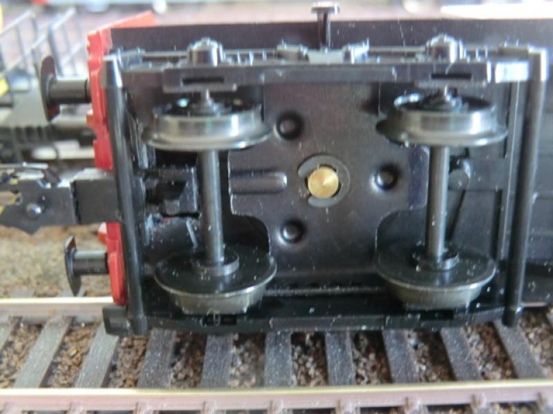

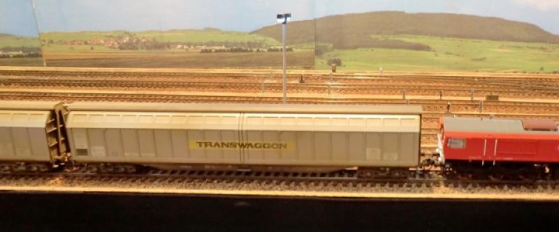

Onlangs kocht ik in "Houten" een Habis van Electrotren. Een oudje (vermoed ik) met grove standaardkoppelingen die star aan het draaistel vast zitten. Ik rijd met F* profi-koppelingen, dus daar moest wat aan gebeuren.
In eerste instantie heb ik de beugelkoppeling eraf gezaagd en aan het restant een profi-koppeling vastgemaakt, star aan het draaistel. Dat werkte niet fijn in krappe bogen, omdat een profi-koppeling star koppelt (volgens het principe van een kortkoppeling).

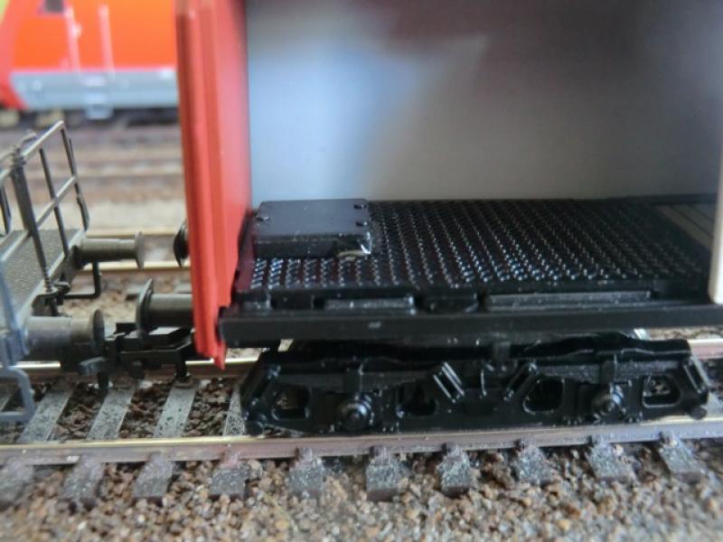

Maar voor een kortkoppelmechaniek bleek weinig ruimte omdat de draaistellen helemaal aan de kop van de wagen zitten. Alleen aan de binnenzijde, dus boven de vloer is er ruimte.
Daartoe moest een gat in de vloer worden gemaakt. Op zich een klein klusje, ware het niet dat er zich tot mijn verrassing een metalen plaat bevindt tussen het kunststof van het chassis en de kunststof vloer van de wagen. Aan die metalen plaat zitten ook de draaipunten van de draaistellen vast. Die plaat kon er dus met geen mogelijkheid uit zonder alles te vernielen. Dat werd om die reden dus frezen.

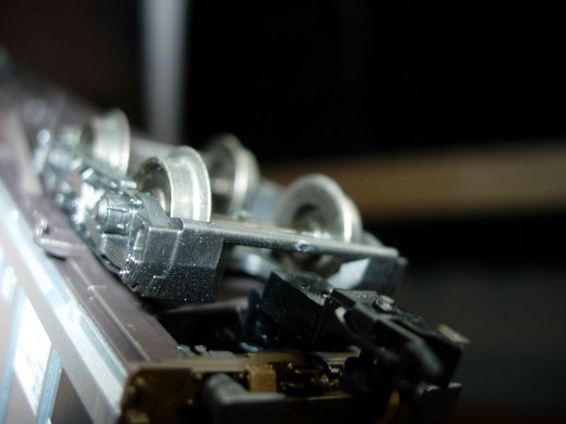

Verder moest het metalen binnenwerk van het draaistel enorm worden ingekort om de pen van het kortkoppelmechaniek vrije ruimte te geven om te kunnen bewegen.

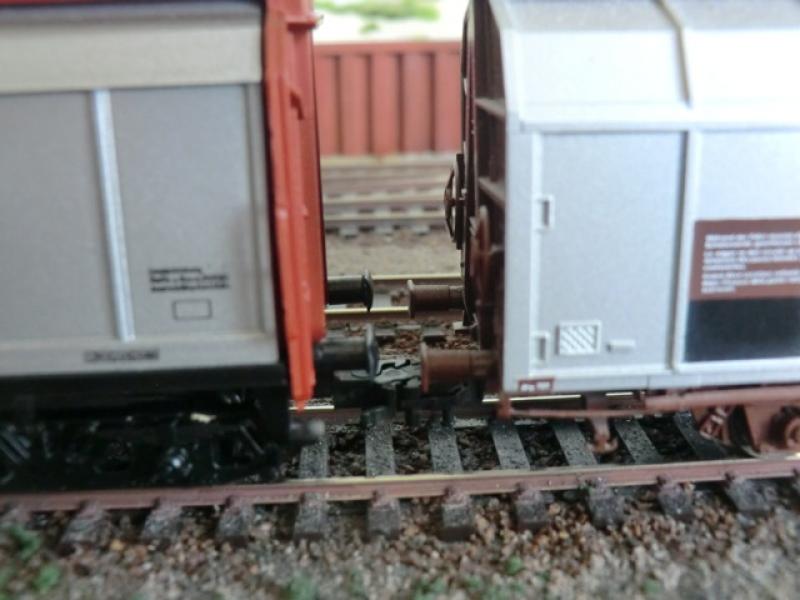

Vooraf was ik er niet zeker van of het kortkoppelmechaniek voldoende uitslag zou hebben voor een dergelijk lange wagen (van meer dan 25cm). Anders zouden de aangekoppelde wagens alsnog uit de bogen gedrukt worden. Maar de uitslag bleek gelukkig voldoende, zelfs nu de maximale uitslag beperkt wordt door de handgrepen onder de buffers.
Buffer aan buffer is het niet geworden, maar dat leek me ook te riskant vanwege de kans op overbufferen.
Ik weet niet hoe gedateerd met model is (Electrotren 5512). Ik schat dat het flink oud is. De draaistellen komen te ver naar buiten vanwege het metalen binnenwerk. En zo valt er nog wel meer op aan te merken.
Toch zie je wanneer je zo'n model demonteert, met hoeveel liefde het ontworpen is. En degelijk uitgevoerd ook: er is niets afgebroken. Dus uiteindelijk beleef ik er dan een hoop plezier aan.
Hier is ie dan
Het kortkoppelmechaniek in de bak op de laadvloer
Het draaistel het het afgezaagde binnenwerk
Bijna buffer aan buffer
Weet iemand wie deze wagen levert (die had ik eigenlijk op het oog en ik ben er nog steeds naar op zoek)?

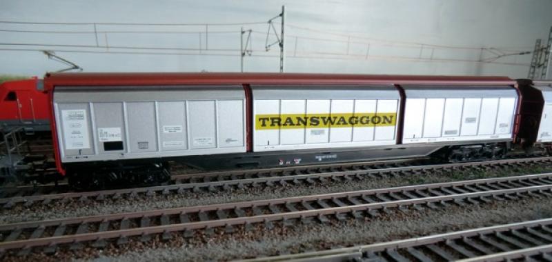

Dat heb je netjes opgelost. De andere wagon die je zoekt komt van Marklin en volgens mij ook onder Trix met een ander bedrijfsnummer.
Het artikelnummer is: Marklin 48030
Succes!

Inderdaad Märklin 48030!
Op de site kan ik 'm bij Märklin overigens niet vinden en bij Trix al helemaal niet. Dus niet meer leverbaar. Wel op Marktplaats gezien.
Groet, Bas

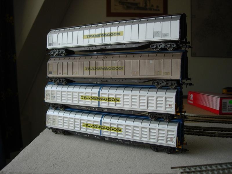

Deze wagen is al wat ouder. De wagen die zowel onder de naam Märklin als Trix is uitgegeven is een variant met gebombeerde wanden. Die is van recentere datum.
Ik heb de Matrix uitgaven weleens op elkaar gezet. De onderste twee zijn de wagens met gebombeerde wanden.

Zelf heb ik zo'n Märklin wagen niet, maar het interesseert me wel hoe fabrikanten de positie van de - naar ik aanneem - aanwezige kortkoppelmechanieken hebben gekozen. Die interesse spruit voort uit mijn voornemen een bloktrein van een inmiddels vast aantal soortgelijke wagens te gaan kortkoppelen. Tot op heden ben ik - uitsluitend als het om goederenmaterieel gaat - wat "rekkelijk"geweest, zodat dat materieel hoofdzakelijk nog met beugelkoppelingen op mijn baan rondrijdt, maar ja die lange Habis lekker dicht op elkaar gekoppeld "doet me wel wat". Het is me duidelijk, dat net zoals bij oudere Zwitserse personenrijtuigen (waar de draaistellen ook vlak tegen de uiteinden van de rijtuigbak staan) het veelal niet zo eenvoudig is om daar dan alsnog kortkoppelunits in aan te brengen, zij het dat het me tot heden wel gelukt is dergelijk materieel vouwbalg tegen vouwbalg of Gummiwülst tegen Gummiwülst gekoppeld te krijgen.
Henk, is het teveel gevraagd om eens een fototje van de onderzijde van zo'n kortkoppelbare Habis (of soortgelijk model) op het forum te zetten?

Prachtige wagens, Henk. Vooral de bovenste 2 met niet-gebombeerde wanden.
Groet, Bas
Berichten: 22830
Re: Kortkoppeling voor Electrotren Habis
03 March 2014, 21:23:17 »
Ja mee eens. Ik vind de wagens met gebombeerde wanden eigenlijk knap lelijk.
De tweede wagen is af fabriek vervuild. Het catalogusnummer weet ik zo gauw niet. De doosjes staan ergens ver op de vliering in een verhuisdoos.
@Rob, zoals de fabrikanten dat eigenlijk altijd doen. Het mechaniek ergens tussen bak en bodem verwerkt. Het draaistel biedt voldoende ruimte voor de nemschacht.
Voor dit type wagens is de aanpak van Bas prima. Plek genoeg om een Symoba in de bak te plaatsen.

Ja, dat lijkt me ook wel nu ik de foto zie; ik vermoedde minder plaatsruimte. Met inbouwen van kortkoppelingen heb ik langzamerhand flink wat ervaring opgedaan. In ieder geval moet je niet al te bang zijn om met name de draaistellen "stevig"aan te pakken. Daar moet meestal een heleboel van worden weggefreesd om de de NEM koppelingshouder voldoende speelruimte te geven.

En by the way: van het draaistel zelf heb ik niets weg hoeven halen, behalve dan van het metalen binnenwerk waar de oorspronkelijke beugelkoppeling aan vast zat.
