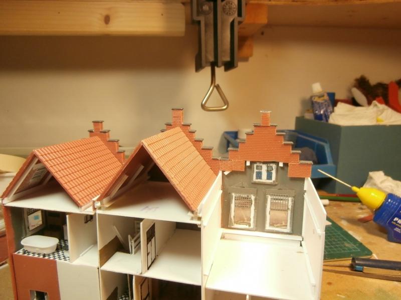

De Fa tBrandsma heeft de dak constructies onder handen genomen
en de pannen zijn gelegd voor de drie huizen.

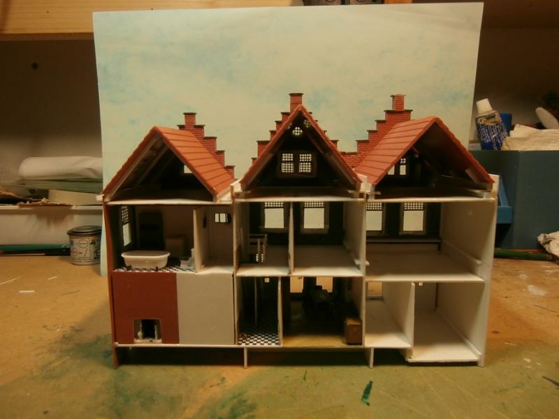

Even de achterkant voor een blik op de constructie.
De stripjes op het dakdeel gelijmd en dienen ervoor dat de dakdelen bij de nok goed aan elkaar verlijmd raken,
ze worden als het ware tegen elkaar aan gedrukt.
Rechts stukjes baksteenplaat aangebracht zodat er geen gaten ontstaan.
Zo alle drie de woningen van daken voorzien.

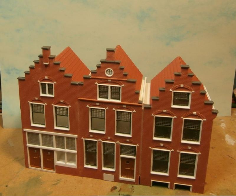

En dat levert het volgende plaatje op van de voorkant

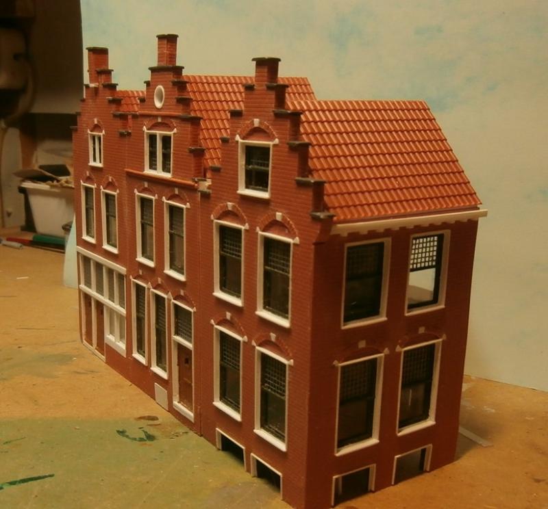

En van de andere kant

Mooi

Dat ziet er geweldig mooi uit. Zeker in relatie tot de echte gebouwen op de foto. De bus is een super ding (of toch diesel?).

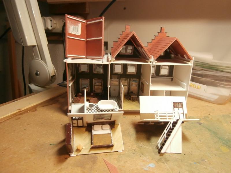

Hallo allemaal
@Hijlco
Er komen tezijnertijd wel een paar Preisertjes in.
De manier van bouwen is in secties erg handig als er nog geverfd moet worden.
Of als er nog verlichting in het gebouw moet komen.
Als het niet getransporteerd hoeft te worden kan het zo op de baan geplaatst worden.
Alleen bij vervoer zou je het vast kunnen lijmen.

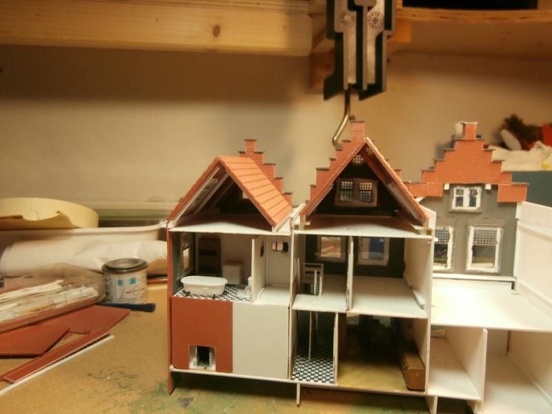

Dit pand is ook in secties gebouwd.
Kijk maar
Het linker zolderplafond is vast gelijmd ,daaronder is de slaapkamer en badkamer als een geheel
uitneembaar een soort lade.
Het middelste appartement is de gehele trap met bovenverdieping uitneembaar.
Het voordeel is dat je de ruiten aan kunt brengen terwijl je de bovenverdieping die je geverfd hebt
kunt laten drogen.

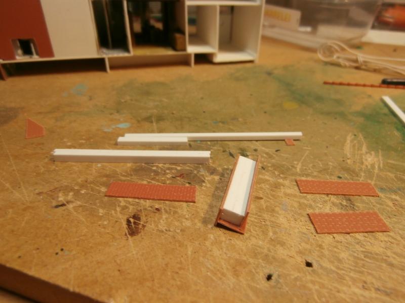

Er zitten altijd wel schoorstenen op die oudere huizen en je weet dat het lastig is om een schoorsteen
in elkaar te lijmen.
Wel een tip om het vergemakkelijken lijm wat strips op en naast elkaar tot je de gewenste dikte hebt
meestal zijn restjes wel voldoende voor een schoorsteen.
Dan met strookjes baksteenplaat bekleden afwerken en voila... een schoorsteen
Even een plaatje hoe en wat
Schoorstenen zijn vaak niet zo lang dat ze meestal wel van restjes gemaakt kunnen worden.
Hier heb ik wat dikkere strips genomen om een redelijk dikke schoorsteen te krijgen.
Heb het baksteenplaat iets ruimer dan de dikte van de stripjes genomen en overlappend verlijmd.
Als alles droog is kun je het overtollige wegvijlen en een pijp erop en daar hebben we een schoorsteen.

Eerlijk is eerlijk, een wereld van verschil. En ze waren al zo mooi
Ik zou ze wel, als ze alle 3 gevoegd zijn, een kleine wash geven om het nieuwe van de voegen wat te milderen.
