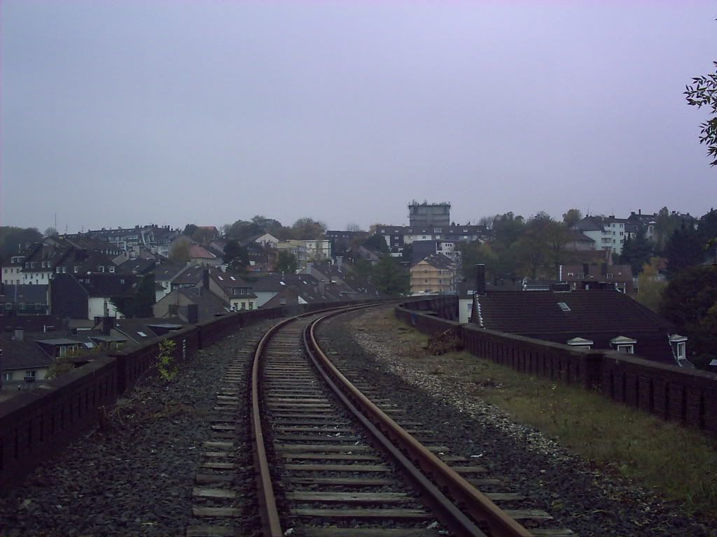

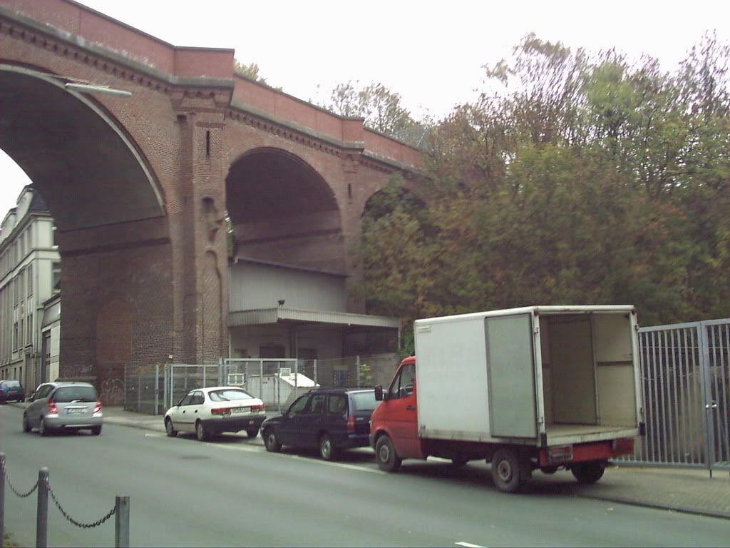

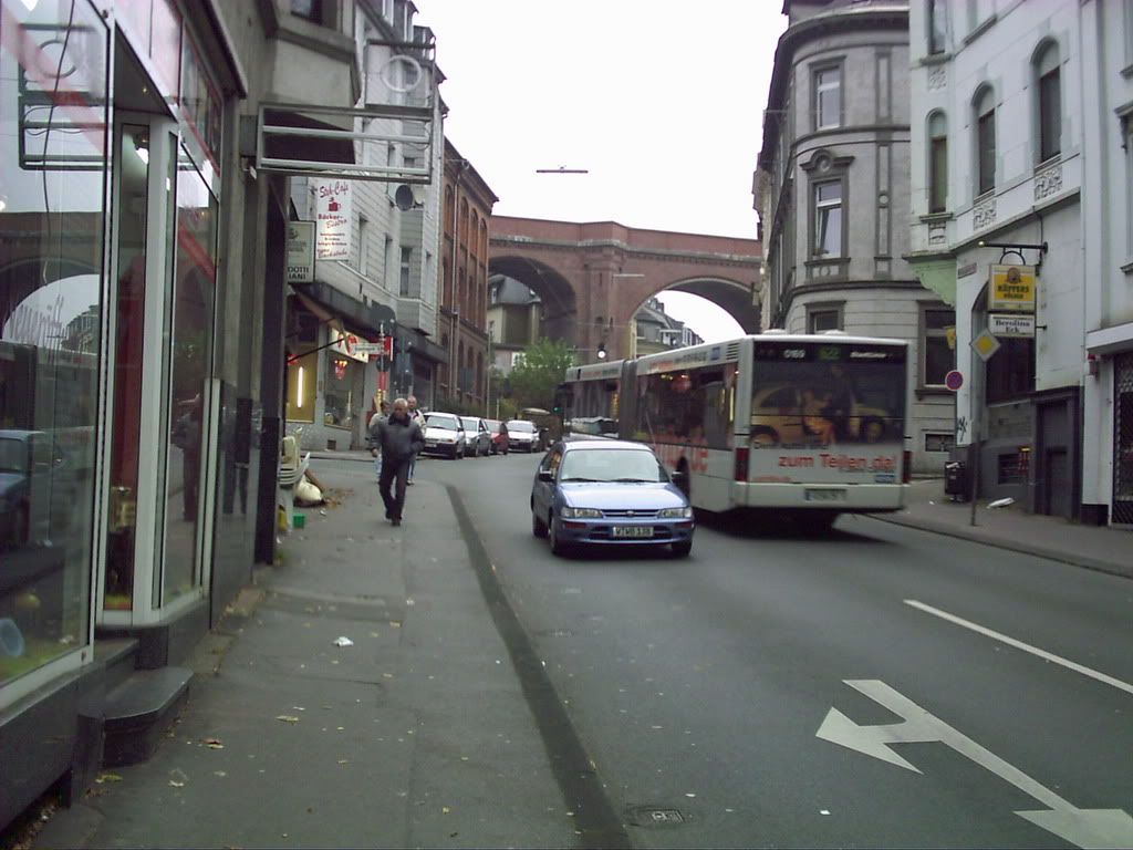

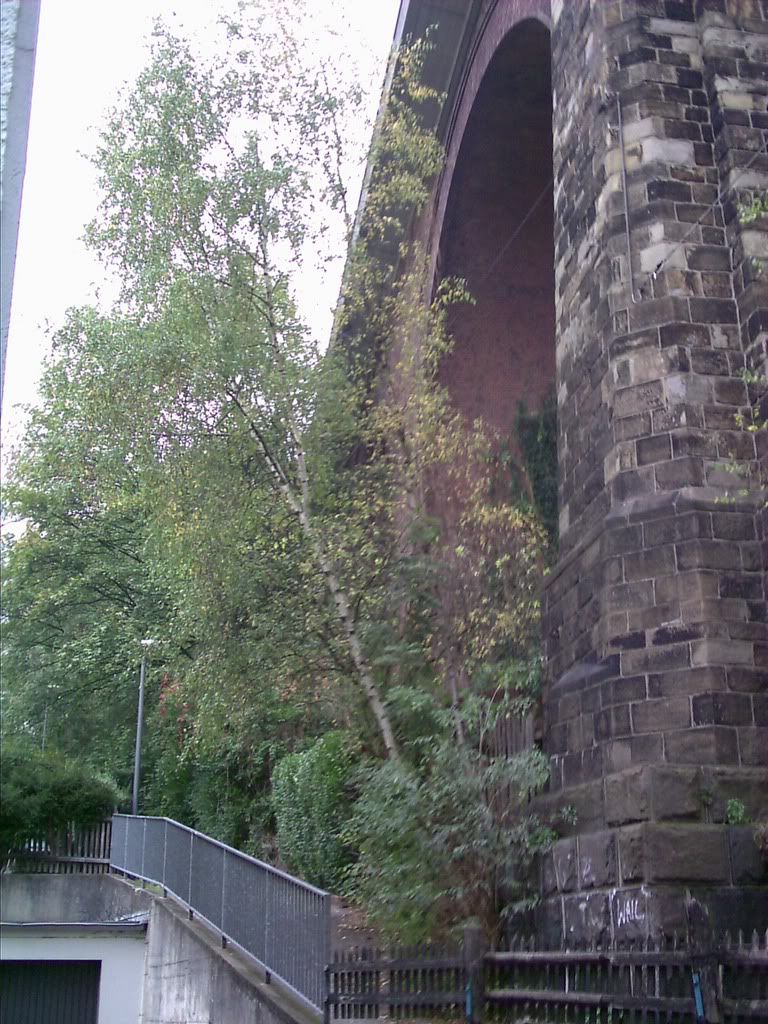

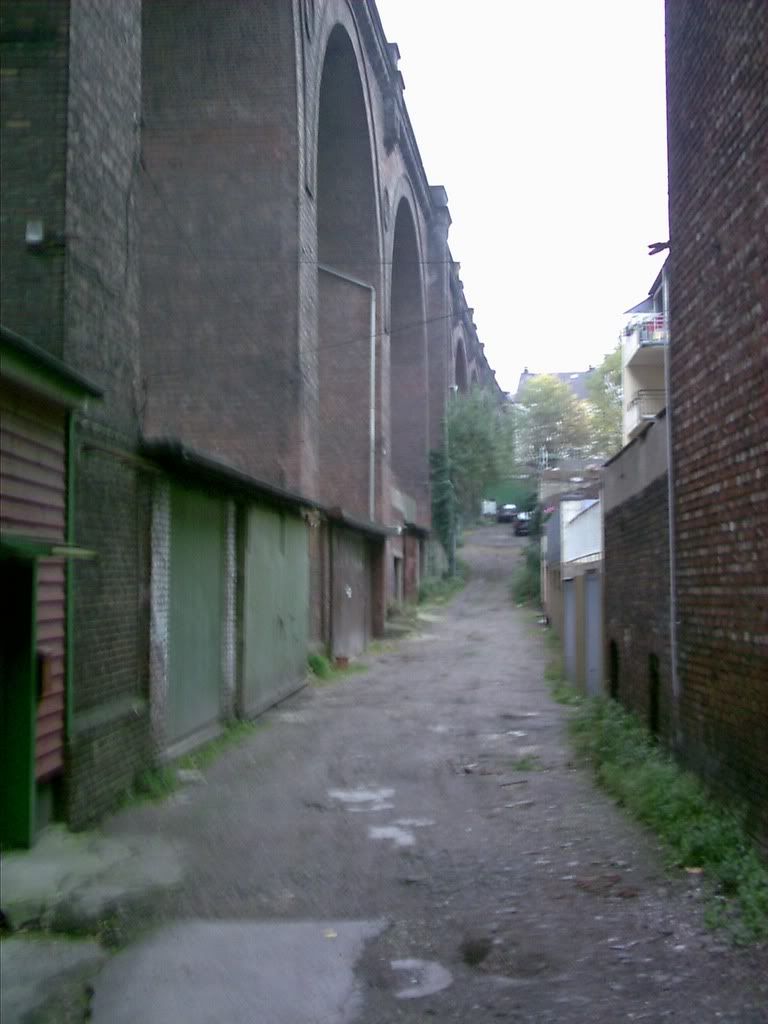

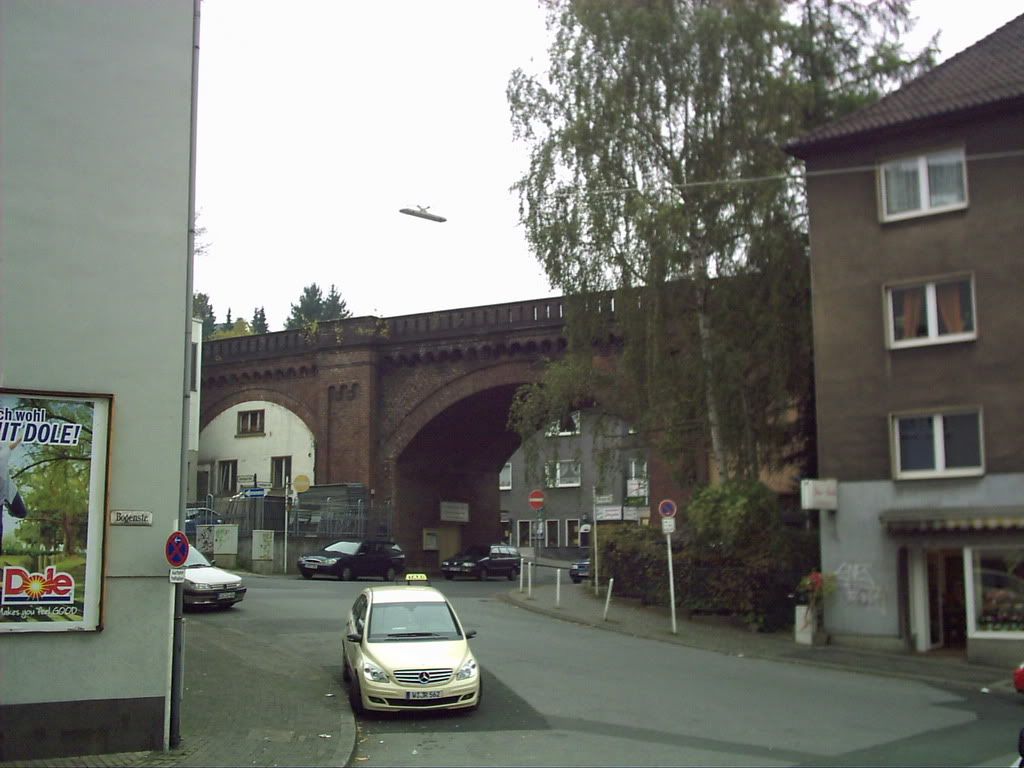

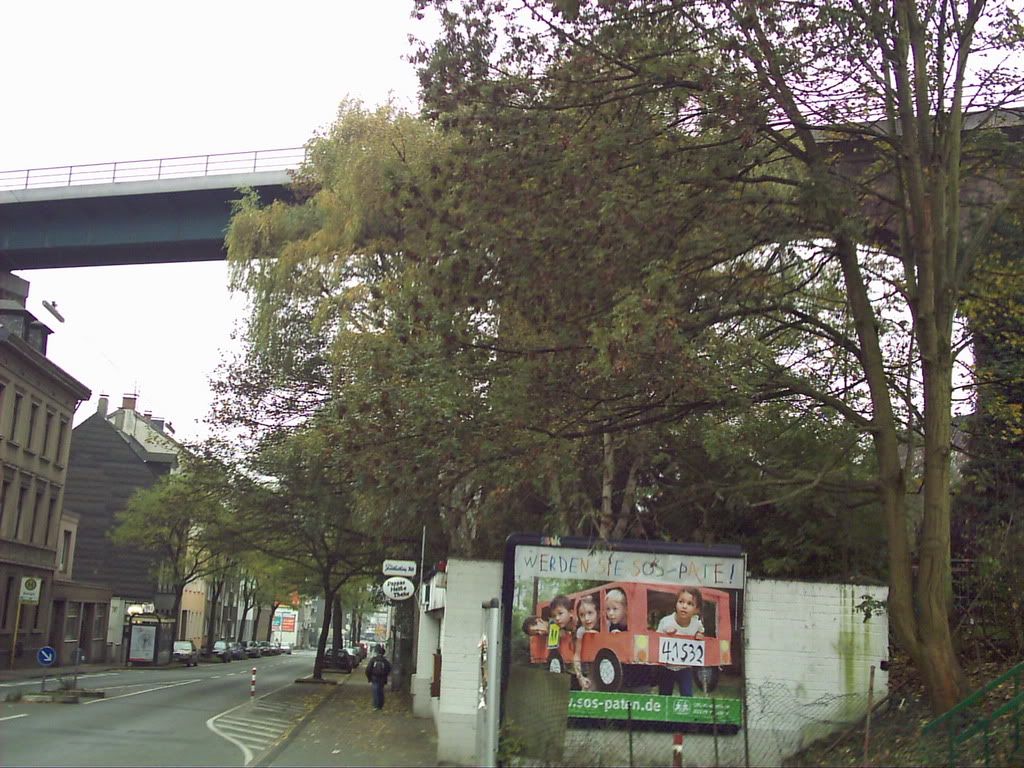

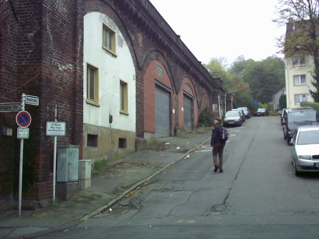

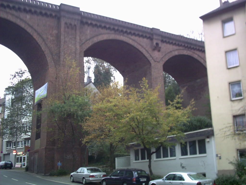

Ik vind het een intresant topic, alleen verbaas ik mij er over dat als er over echte bruggen gesproken word het alleen over bruggen "ver weg" gaat.
Kijk allemaal ook eens naar de vele grote stenenboogbruggen in de Wuppertaler Nordbahn. Deze zijn ook indrukwekkend en lang en liggen grotendeels in bogen.
Kijk ook eens op deze site rond,
http://www.bahnen-wuppertal.de/
daar zijn foto's te vinden van de bruggen in wuppertal. Ook al is de spoorlijn al tijden opgeheven, het is naar mijn mening wel een bezoekje waard.
Hier wat foto's van 5-11-2006 toen ik samen met Tjeerd( ook hier actief) en andere vriend Wolf(bouwd mee aan de modulebaan) een dagje op pad was om die bruggen te zien:
spoorlijn bleek achter pas schoon gemaakt te zijn door een werkgroep die een voet/fietspad van deze voormalige spoorlijn wil maken, net als de lijn naar Wt. Cronenberg( Cronenberger Samba)
Alle 4 door ons bezochte bruggen liggen op loop afstand van de stations Wt. Barmen en Wt. Oberbarmen.
Groetjes Michiel
Ps; als ik de bruggen zie beginnen m'n handen te jeuken( gaaf om zoiets in model te bouwen) eigenlijk en vooral als er geen spoor meer op ligt.
ps2; erg oftopic maar onder iedere brug hing wel een condoom automaat
Laatst bewerkt op: 10 September 2007, 17:58:38 door neudalhausenstadbahn. Reden: foto\'s aangepast
