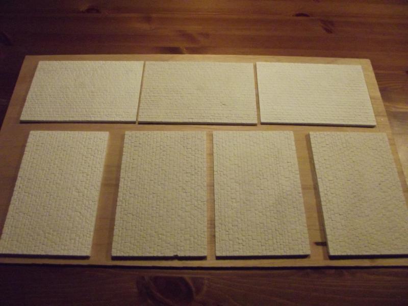

Vandaag verder gegaan met de gegoten gipsmuren, dit was echt een drama.
Ik heb meerdere muren gegoten, steeds met een andere verhouding water/gips, en als ik er naar keek knapte de meuk al.
Hi Henk
Spuit je mal van te voren in met syliconenspray. De mal kan zo makkelijker "lossen" Bij mij werkte het.  (y) Verhouding gips water 2:1 voor een sterke casting.

Pfffffffff, zou ik niet doen, de meeste verf heeft een *** hekel aan siliconen..

Geen enkel probleem met het verven nadien.
Hoe lang heb je het gips uit laten harden, en wel gips heb je gebruikt? Ik heb hier geen enkel probleem met gips-afgietsels. Ik kan zelfs op de rand van de tafel tikken met een afgietsel zonder dat het in stukken uiteen spat.

Hoi Geoffrey,
Ik gebruik modelgips van een lokale "crea-bea" winkel ;), en laat dit 24 uur uitharden.
Grtz, Henk

Hi Henk
Deze mallen moet je niet extra voorzien van een losmiddel, het zit er al in verwerkt en gaat 100-en afdrukken mee!
Henk, zou je eens een foto kunnen maken (close-up) van een afgietsel?

Hoi Geoffrey,
Ik krijg het afgietsel gemakkelijk uit de mal.
Het muurtje waar ik gips wil hebben is 6 cm. hoog, en de afdruk is 12 cm. ik kan dus 2 muurtjes uit 1 afdruk krijgen.
Het gaat mis als ik het afgietsel doormidden wil snijden.
Dit is een stukje wat wel gelukt is, je wilt niet weten hoeveel er rechtstreeks in de kliko is verdwenen ;)
Grtz, Henk

 ??? Snijden? Maar dan krijg je toch een hele rare punt belasting op je gips? Waarom neem je geen figuurzaagje?

Hoi Ruudns,
Ik maak gebruik van een super scherp hobby mesje, welke ik steeds met weinig druk langs de snij lineaal  haal.
Dit ging af en toe redelijk ;).
Ik heb net met een figuurzaag een stukje gezaagd, en dit ging super (y)
Bedankt voor de tip.
Nu moet ik alleen nog de juiste verhouding gips/water uitzoeken.
Grtz, Henk

Vandaag verder gegaan met het knoeien/gieten van gips in de mal, nadat ik bruikbare tips en info had gekregen. (Nogmaals bedankt Arthur ;) ;D (y))
Dit voorlopig lekker laten drogen, waarschijnlijk a.s. zondag wordt het gelijmd op het houten frame (Bedankt voor de tip Jaap ;) ;D (y))

Hi Henk,
Ik leg ze op een paar vellen keukenrol om te drogen en vervang dat na 24 uur voor een paar droge vellen.
Arthur

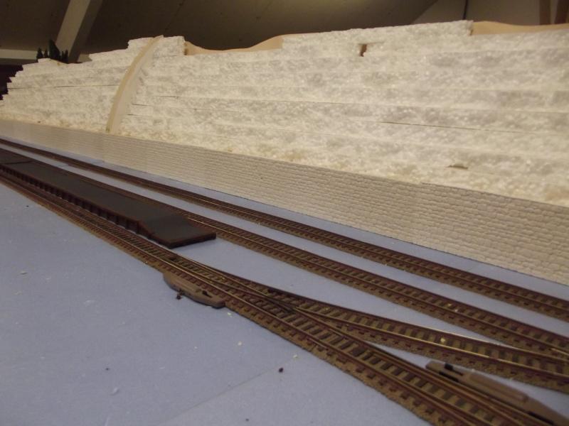

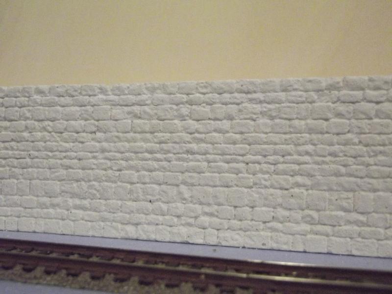

Vandaag ff 2.40 meter aan gipsen muurtjes geplaatst, ook gelijk maar met piepschuim de contouren voor de bergpartij gemaakt.
De komende week verder met de cursus "knoeien met gips voor beginners"  ;) ;D
Grtz, Henk
