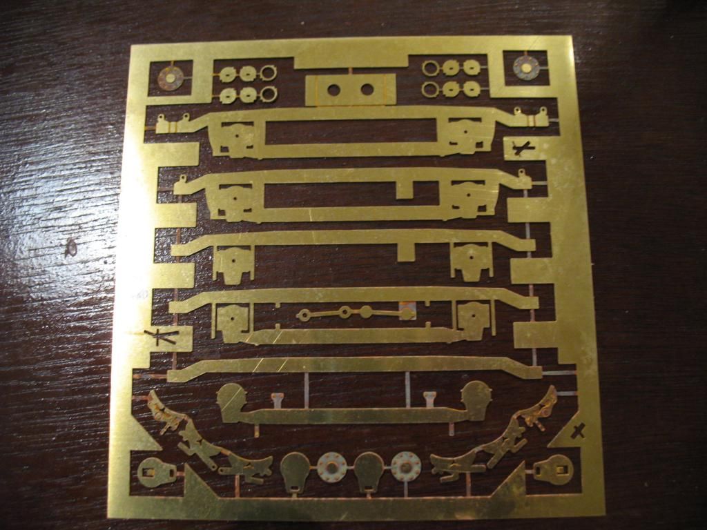

« Reactie #27 Gepost op: 10 December 2014, 23:33:56 »
Vandaag weer een nieuw stukje etsplaat ontvangen. Nu een proef voor een draaistel-zijkant van een tussenbak.
Waarschijnlijk ga ik de wiegbalk constructie printen, om dat te etsen lijkt me minder practisch, omdat er zoveel samengesteld moet worden en om eventuele sluiting te voorkomen lijkt me kunststof voor dat onderdeel geslaagder.

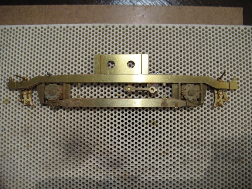

« Reactie #28 Gepost op: 12 December 2014, 00:13:20 »
En nu los op elkaar gelegd om te kijken of het een beetje past:
