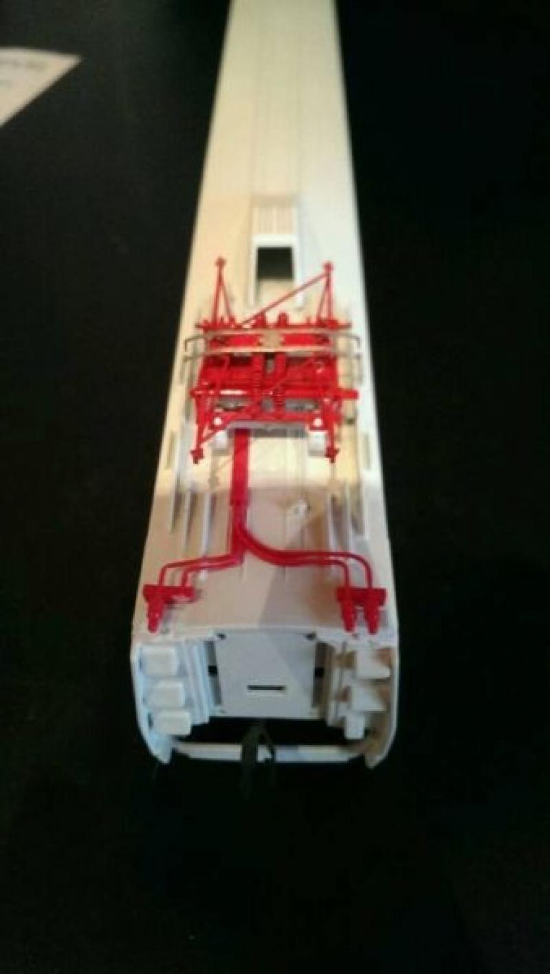

Ik heb een treinstel waarbij een klein onderdeel (isolator) is afgebroken. Zie foto.
Ik heb het losse onderdeel gelukkig nog. Met welke lijm kan ik dit weer het beste vastmaken. En hoe zorg ik ervoor dat het onderdeel op zijn plek blijft als de lijm nog nat is en dus niet "door gaat hangen"?

Zelf gebruik ik voor zo iets secondelijm.
Eerst 1 druppel op iets glads leggen en dan, in dit geval de isolator, daarin tippen.
Deze op zijn plek drukken en 10 seconde vasthouden, dan loslaten en klaar.
Om niet je vingers mee te plakken is een goede pincet wel nodig.

Ik zou 't gewoon met secondenlijm proberen. Heel klein drupje op het breukvlak, onderdeel er op drukken, 10 seconden vasthouden en klaar ben je. Dan nog een tijdje met rust laten om de lijm echt uit te laten harden.
Na het lijmen zou ik de wagen ook een paar dagen uit z'n doosje laten, lijmdampen willen nog wel eens zorgen voor het mat worden van ramen.

(y)Helemaal met bovenstaande reacties eens, maar ik zou het onderdeeltje wel met een pincet vasthouden en er tegen aan drukken, want anders heb je kans, dat de wagon aan je vingers blijft kleven.
Seconden lijm wordt niet voor niets ook wel vingerlijm genoemd!!!
Citaat van: Reinier Z. op 06 September 2014, 17:51:14
en niet alleen de ramen, maar je hebt ook kans dat het rood wit uitslaat van de lijm damp, dus goed ventileren, niet in de doos.
