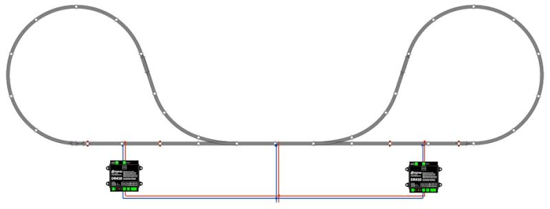

Goedemorgen Marius en overige geïnteresseerden,
de testrit is goed verlopen.
Ik had twee keerlussen neergelegd, welke beide in twee richtingen werden bereden. Elke keerlus had een sectie van 40 cm die werd bediend door de DR410 Digireverse Digitale Keerlusmodule van digikeijs.
Zie onderstaand filmpje:
https://www.youtube.com/watch?v=gjv3sioL8c8&feature=youtu.be
Nu de test is geslaagd, kan er verder worden gebouwd aan de modelbaan.
Met spoorse groet
Mart

Hier het schema van het testcircuit met de 2 keerlussen.
Met spoorse groet
Mart

Als je voor 'Het Echie' gaat, wel zorgen dat al je stroomafnemende voertuigen van een trein in de sectie die door de DR410 aangestuurd worden passen !
Grtzz,
Karst

Hallo Karst,
binnen de modelbaan zijn de segmenten 200-220 cm lang. De langste treinen zijn circa 180 cm lang. Het moet dus passen. Dit betrof enkel een testbaan.
Het filmpje was vanmiddag wel in kleur. Vreemd
Met spoorse groet
Mart

Karst,
De stelregel "alle stroomafnemende voertuigen van de trein passen in de sectie" begrijp ik. Een wat grijzer gebied wordt het voor me door de term "stroomafnemende". Soms lees je op die plaats ook "de gehele trein".
In mijn geval rijden uitsluitend goederentreinen en ik heb altijd 2-rails assen onder de wagons - geen electrische gadgets in de sleep. Net als menigeen worstel ik altijd met de ruimte voor de keerlus en dan is het verschil tussen "stroomafnemend" en "gehele trein" soms cruciaal.
Kun je jouw visie op dit verschil geven ?
Sander
