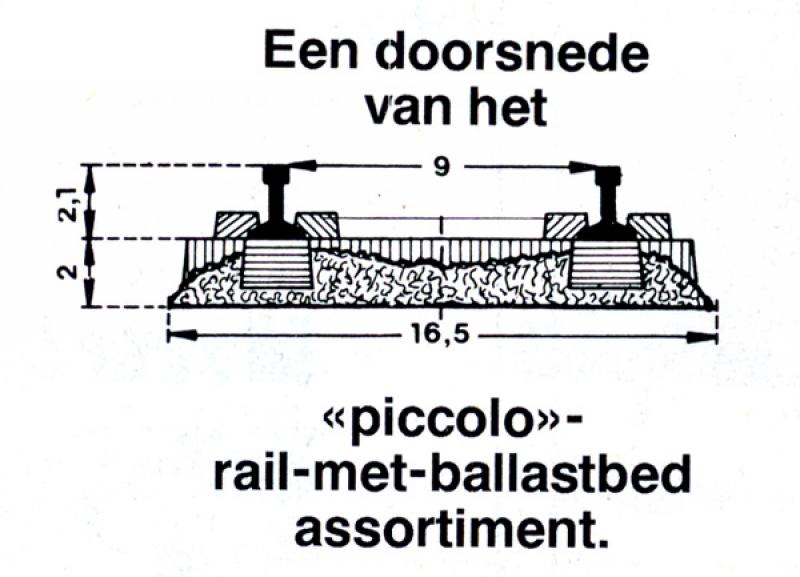

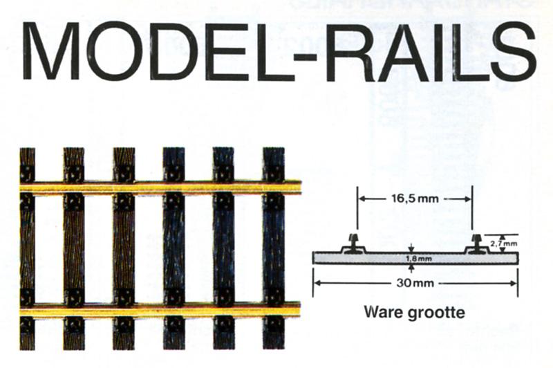

Voor de volledigheid dan maar even ;-)
(uit de catalogus)
Teun

Bij een railhoogte van 2,1 mm is de code: 2,1/2,54 = 83. In de tabel staat bij 2,7 mm: code 120. Ik denk dat het code 106 behoort te zijn.
