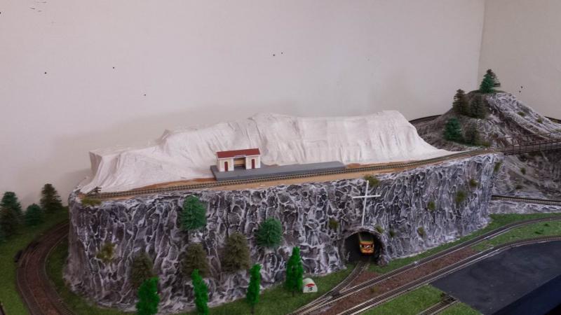

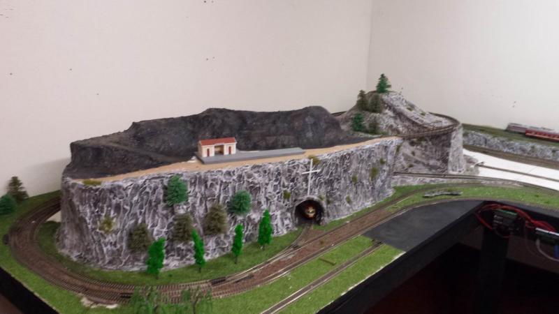

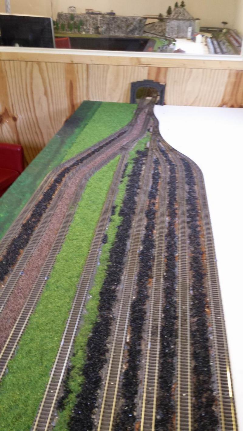

Eigenlijk was ik iets heel anders van plan vandaag maar ik begon me te ergeren aan de witte vlakte onder de opstelsporen van de TGV's. Dus daar heb ik nu wat kleur aangebracht.
Natuurgetrouw? Absoluut niet! Maar daar gaat het me ook niet om; wel om de sfeer die het oproept en dat is precies geworden zoals ik het wilde.
Omdat ik toch bezig bezig was, gelijk ook maar eens de berg achter het bergspoortje/tandradbaan aangepakt. Stukken piepschuim; plastic horrengaas en gipsverband. Uiteraard moet dat na droging nog verder met gips afgewerkt worden.
Groet Freek

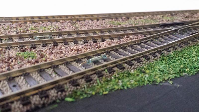

De afgelopen week heb ik mij eens bezig gehouden met het automatisch rijden via Rocrail. Allereerst een S88-terugmelder geïnstalleerd.
En reedcontacten in de rails aangelegd.
En dan lijkt het zo eenvoudig aan de hand van de handleiding en de instructievideo. Maar dat valt dan wel erg tegen. Het aantal instellingen in Rocrail is enorm groot. Hoewel alles wel beschreven is in de wiki, staat het meeste in het Duits beschreven en dat is dan wel erg lastig zoeken. Maar na enig hulp via het Duitse Rocrailforum kan ik nu een loc automatisch rond laten rijden. Maar als ik dan een andere loc wil gebruiken, gebeuren er weer dingen waar ik niet op bedacht was en waar ik ook geen oplossing voor weet.

Gisteren en vandaag ben ik uitvoerig bezig geweest met het automatisch rijden in Rocrail. Het lukte me eerst niet goed en ik begreep de juiste van de terugmelders ook niet goed. Vooral bij de stationsblokken luistert het erg nauw waar de treinen straks gaan stoppen. Met hulp van mijn Duitse 'Rocrail-vriende' kwam ik er gisteravond achter dat ik mijn reedcontacten helemaal verkeerd had geplaatst. Omdat ik verder niet met stroomloze stukken werk, moet de laatste melder ongeveer 10-20 cm voor de stoppplaats komen. Ook de remvertraging in de locdecoder heeft invloed op de stopplaats dus dat is een kwestie van experimenteren.
Vandaag de belangrijkste reedcontacten verplaatst en veel geëxperimenteerd. Ook met BBT (Block Brake Timer): hierdoor remt de loc in het blok langzaam maar zeker af (dat is dan weer afhankelijk van de ingestelde snelheid). Uiteindelijk kreeg ik toch een bevredigend resultaat, zie onderstaande filmpjes.

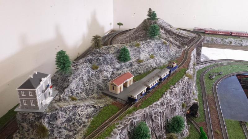

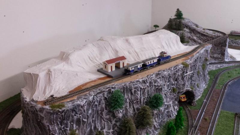

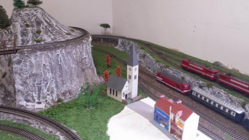

Hoe een kaal stuk getransformeerd wordt tot een berglandschapje:
Groet Freek

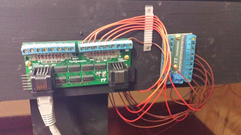

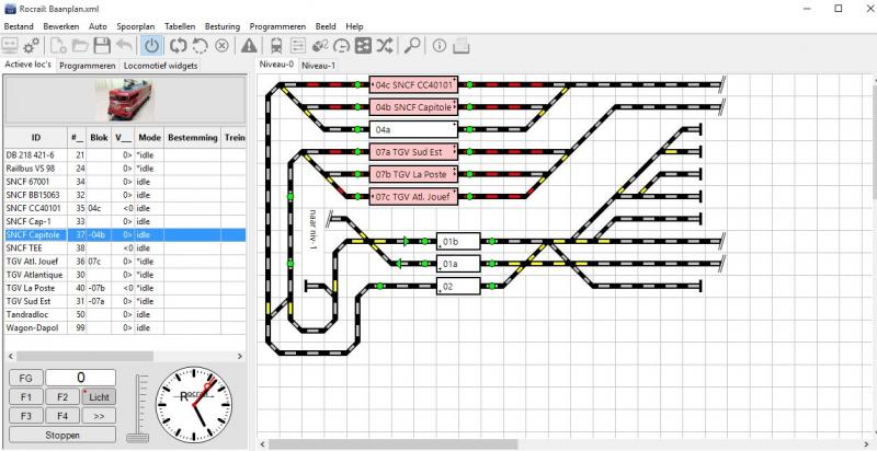

Na een mddagje solderen, gaatjes boren, reedcontacten plaatsen, draden netjes wegwerken en alles aansluiten op de S88N-melders ziet mijn baanplan er opeens een stuk anders uit.
Nu zijn de treinstellen van de CC40101 en de Capitole veel te lang voor de blokken 01a en 01b, dus ik moet nog wel even uitzoeken in Rocrail hoe ik het beste kan instellen dat ze daar niet mogen komen.
Groet Freek

Inmiddels ben ik al weer een stuk verder met Rocrail. De te lange treinen heb ik ingekort en ik kan nu automatisch rijden van blok naar blok.
Hieronder een korte (en een beetje saaie) impressie hoe dat er dan uitziet in Rocrail: virtueel automatisch rijden met 5 treinen (dus het gaat dan wel erg snel).

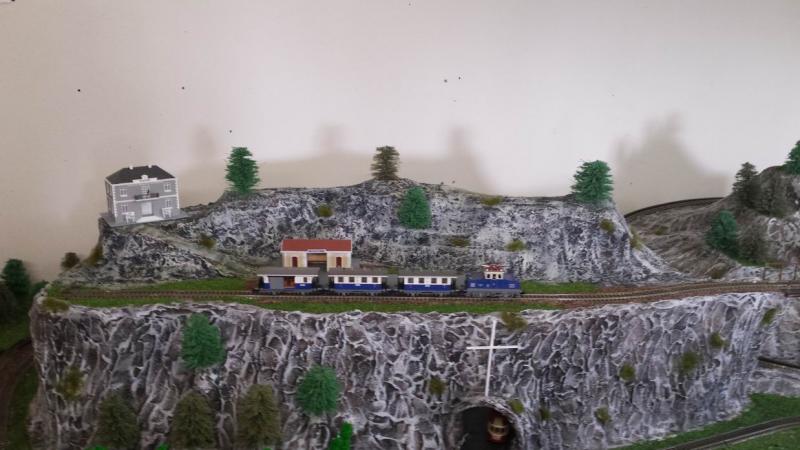

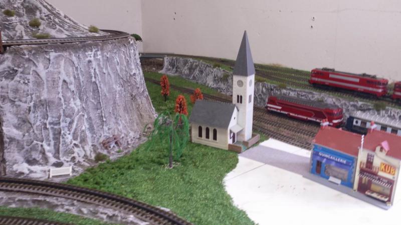

Tip:
gooi nog wat groen spul over je rotsen.
In het echt groeit er altijd van alles op de horizontale delen, omdat hier een humuslaag blijft liggen. Op schuine en vertikale delen spoelt de regen deze laag weg en blijft de rots kaal.
beetje lijm op de rechte vlakjes, beetje coarse turf erover, klaar.
Het is leuk werk, niet moeilijk en geeft je rotsen meteen meer "smoel".
groeten
Hendrik Jan

Ja, dat is wel een goed idee. Dat ga ik zeker nog doen.
Ik heb eerst het grote witte vlak aan de achter-/zijkant van de hoge berg van groen voorzien. Dat werd me zo langzamerhand een doorn in het oog. Nu nog wat koeien en paarden er in (in bestelling), een hek er voor (moet ik nog maken) en dan is het een echt weiland.
Groet Freek

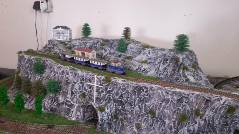

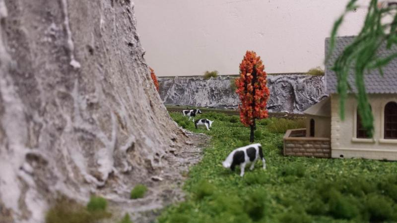

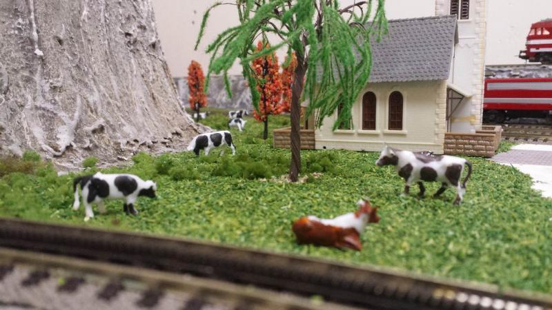

De koeien zijn inmiddels gearriveerd. Die heb ik direct maar in hun wei gezet. Er moet nog wel een hek om heen anders lopen ze weg.
Groet Freek
