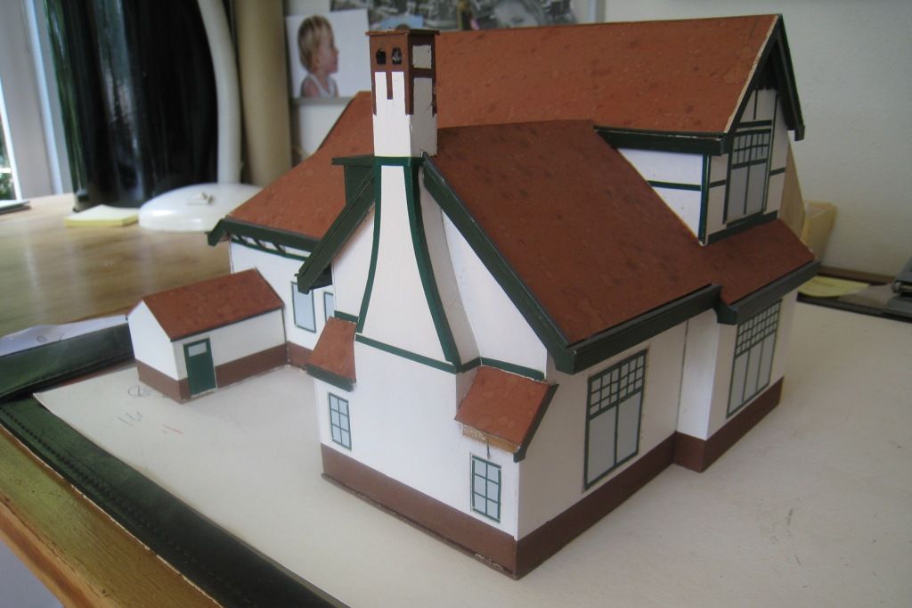

Ik vind het niet zo leuk om in m'n uppie grotere banen te bouwen. Maar wel leuk om weer een bouwwerkje op pizza formaat te bouwen. Nu wordt het een landhuis dat rond 1920 gebouwd werd en in 1968 tegen de vlakte ging. Het stond in Wageningen en in de periode 1947 t/m 1968 was het een instituut voor het bosbouwkundig onderzoek.

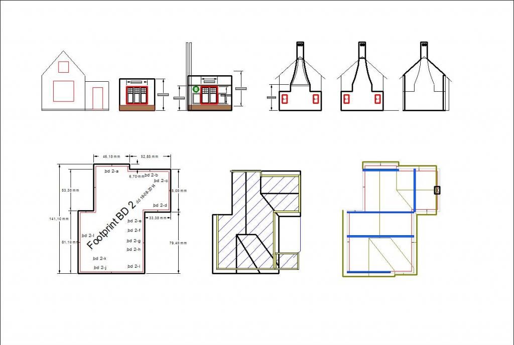

Zoals jullie zien is het niet echt recht toe recht aan, vooral de dakconstructie is vrij ingewikkeld. Nu zijn er wel architecten tekeningen maar die wijken af van de uitvoering dus de footprint en een oude houten maquette (schaal 1:50) zijn de maten waar ik het mee moet doen. Dus zelf maar tekeningen...

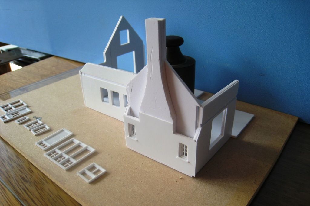

De stand naar een paar dagen snijden en plakken.

Prachtig mooi Hans!
VFR
Berichten: 2323
Really old handsome bastard
Re: Landhuis "de Dorschkamp"
24 August 2014, 18:03:50 »
Prachtig!
Zowel in werkelijkheid als in model.

Na een paar maanden wordt er nu toch weer gewerkt aan deze maquette. Het dak van bouwdeel 1 lijkt nu eindelijk te passen en werd het tijd om aan de ronde gevel te gaan werken. Het ronde deel is opgebouwd uit een stukje 1″ elektriciteit buis. Het kan niet uit de losse pols gesneden worden en dus eerst maar de gevels tekeningen en een uitslag gemaakt. De print is op een stukje styreen van 0,5 mm geplakt en zijn eerst de ramen uitgesneden. Daarna is het styreen op de basis geplakt en kan een paar dagen drogen. Tijdens WO-2 is het pand beschadigd en de eerste foto’s geven aan dat de ramen in de ronde gevel recht zijn. Echter na de WO-2 is er opgebouwd en werden er in de vestibule twee ronde ramen van 45 graden geplaatst. Om het mezelf niet te moeilijk te maken ga uit van de situatie vóór 1940.

Zoals gewoonlijk: Een zeer mooi bouwwerk aan het worden. En weer volgens de bouwtekeningen.
Gewoon erg mooi!

Ronald, in deze bijzondere bouwstijl moet je wel zelf tekeningen maken anders bouw je dit monster zeker drie keer
