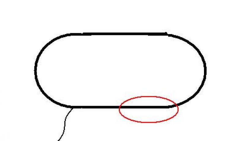

Ik heb een probleem met m'n (digitale) startset, al bijna van het begin af aan.
M'n BR218 dieselloc laat het heel vaak afweten. Hij staat dan per direct stil en aan beide kanten van de loc knipperen alle 6 de lichten heel kort en snel. Soms start hij daarna weer op, maar hij blijft meestal stilstaan. Als je hem verplaatst of licht op de baan drukt krijgt hij soms weer wat signaal, wat je kan merken aan de lichten die aangaan, en dan rijd hij soms weer verder.
Vreemd is ook dat dit 9/10 keren op hetzelfde stukje rails gebeurd, ook nadat ik het stuk al 5 keer heb vervangen voor een andere:
Is dit een vaker voorkomend probleem, is het makkelijk op te lossen, of kan ik beter direct terug naar de zaak waar ik hem vandaan heb?!

Hallo Maikel
Vertel een waar hij precies blijft stilstaan, is dat op het rechte stuk of wanneer de voorste wielen juist de bocht ingaan of wanneer de achterste wielen de bocht ingaan. Zo is dat moeilijk te beoordelen.
Controleer ook of de rails goed in elkaar zitten, of de schoentjes op de juiste plaats zitten ook de stukken die net voor of na het stuk rails zit dat je al gewisseld hebt.
Groetjes Piet

Het was in het bggin steeds op dezelfde locatie, maar nu doet hij het over de hele baan. En ik weet zeker dat de baan goed op elkaar is aangesloten.
Het word steeds erger, eerst was het af en toe, laten we zeggen 1 keer op de 30 rondjes, en op dezelfde plek, maar nu kan hij niet eens meer een halve meter afleggen. Hij stopt en gaat als een gek knipperen met z'n verlichting.
Als ik lichtjes op de locomotief druk gaan de lampjes af en toe weer een beetje aan, en probeert hij weer te rijden, maar het lijkt wel of hij geen stroom krijgt. Hoewel dat het ook niet kan wezen, want dan zou hij niet zo wild gaan knipperen lijkt mij...
Ik ben ten einde raad in ieder geval.
Maikel.
