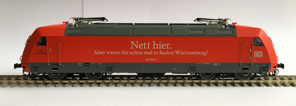

Tussendoor een nieuw projectje.
Ik heb een 101 van LSM, deze zal ook voorzien worden van lichte wheatering.
De 101 vers uit de doos.
Het eerste probleem is al opgelost, de schijnwerpers werkten aan één kant niet goed.
Het bleek dat er twee draden verkeerd om zaten gesoldeerd.
En opgelost, door simpel twee draden om te solderen.
Ook heb ik bij deze loc de luidspreker met KristalKlear luchtdicht gemaakt.
Dit geeft veel verbetering aan de het geluid vind ik.
Als laatste, er is één trapje afgebroken.
Dit wil ik ook nog herstellen.
( zie ‘t verschil )
Gelukkig heb ik het roostertje nog, dus ik hoef alleen iets te bedenken voor de bevestiging.
Met hartelijke groet.
Dave

Mooi, die 101 van LS Models. Misschien wel het mooiste model van de 101 dat is uitgebracht.
Hoe komt het dat het model beschadigd is? Tweedehandsje?
Verbazingwekkend dat de verlichting niet correct aangesloten bleek.
Dat verwacht je niet in deze kwaliteitsklasse.
Ook ik heb zo'n 101, in tp VI dan.
Ergens loopt er iets aan bij de wielen waardoor de loc langzaam rijdend niet helemaal regelmatig loopt. Ik heb de oorzaak nog steeds niet kunnen vinden.
Ook de mijne is dus niet perfect.
In zekere zin een geruststelling dat zoiets vaker voorkomt.
Groet, Bas

Reactie #252 Gepost op:
30 April 2018, 20:06:08 »
Hoi Bas,
Nee ze was wel nieuw, vermoed dat het gebeurd is met in de doos/vitrine-vitrine/doos in de winkel.
Wat ik bij de mijne zag is dat sommige zandstrooiers net te lang zijn.
Misschien dat die er tegenaan lopen?
Dave
