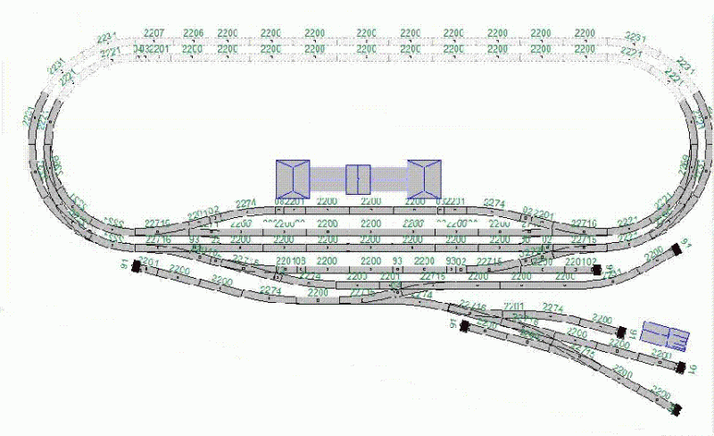

wat vinden jullie van dit station als er aan of op merkingen an zijn laat je effe horen ben namelijk en beetje aan het testen wat  een geschikt station is  zie mijn proef station

Hoi Pascal,
jou tekening bekijkende vraag ik me af hoeveel ruimte je voor je baan hebt, ik denk dat dit stationsplan veel diepte gebruikt.
Als je verder geen stad enz. rondom je station bouwt kan dit, al zijn er diverse andere mogelijkheden. Ik denk hier bijvoorbeeld aan een draaischuif voor stoomlocs, maar mogelijk vind je dit niet leuk.
Misschien kan je iets schrijven over je voorkeuren en welke schaal en merk je gebruikt? Tevens is het wel interesant hoeveel ruimte je plan vergt.

ik heb een marklin ho k rails klopt er moet meer ruimte tussen en heb om geveer 4m lang de ruimte en 2 tot 2,5 meter breed ik wil een groot station maken met een dorpje er achter en ga via verhooging om laag laten gaan en de treinen daar en een rondje rijden en ga dan weer om hoog om weer op het station uit te kommenik heb een nieuw plan gemakt deze geeg je neming maar

minpunt: de sporen dicht bij het stationsgebouw zijn niet van alle hoofdbaansporen berijdbaar ;)
zo te lezen heb je veel ruimte: 4 meter, omgerekend naar werkelijkheid krijg je ongeveer 300 meter stationsgebied.
Misschien is het dan leuk om een echt station na te bouwen, maar natuurlijk mag je dat zelf beslissen ;)

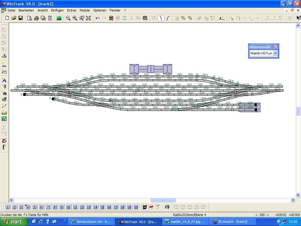

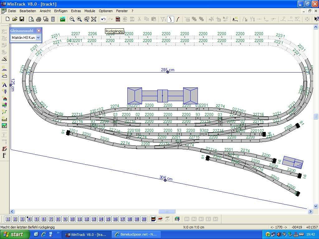

wat vinden jullie van dit station kommen in het midden nog een stuk of vier rechte stukken
bij
+ in de bocht komt ook nog een wissel
als je nog tip of opmerkingen hebt laat het maar weten
mvgr Pascal

aan het stationsgebouw zou eigenlijk direct een perron moeten liggen, vind ik, en dat is volgens mij niet het geval. :(

ja dat komt er ook maar dit maar een demo van wintrack en effe gekopieert via printscreen ik kan niet allles er neer zetten of tekenen
maar mensen laat effe je mening weten en  tips natuuurlijk  + heb nog 1 vraag kun je bij deze tekening hierboven makelijk een blokken makken?
Daar ben ik het niet mee eens. mijn stationsgebouw ligt ook niet aan een perron maar hoger dan de sporen. Vanaf het stationsgebouw kan makkelijk met een verhoogde overgang toegang tot de sporen gemaakt worden.
Het omloop spoor tussen de twee hoofd sporen ligt mi niet effectief en je kunt niet vanaf de twee hoofdsporen den buitenste sporen bereiken. Zelf heb ik bij mijn sporenplan eerst alle treinbewegingen (en mogelijkheden) bekeken.

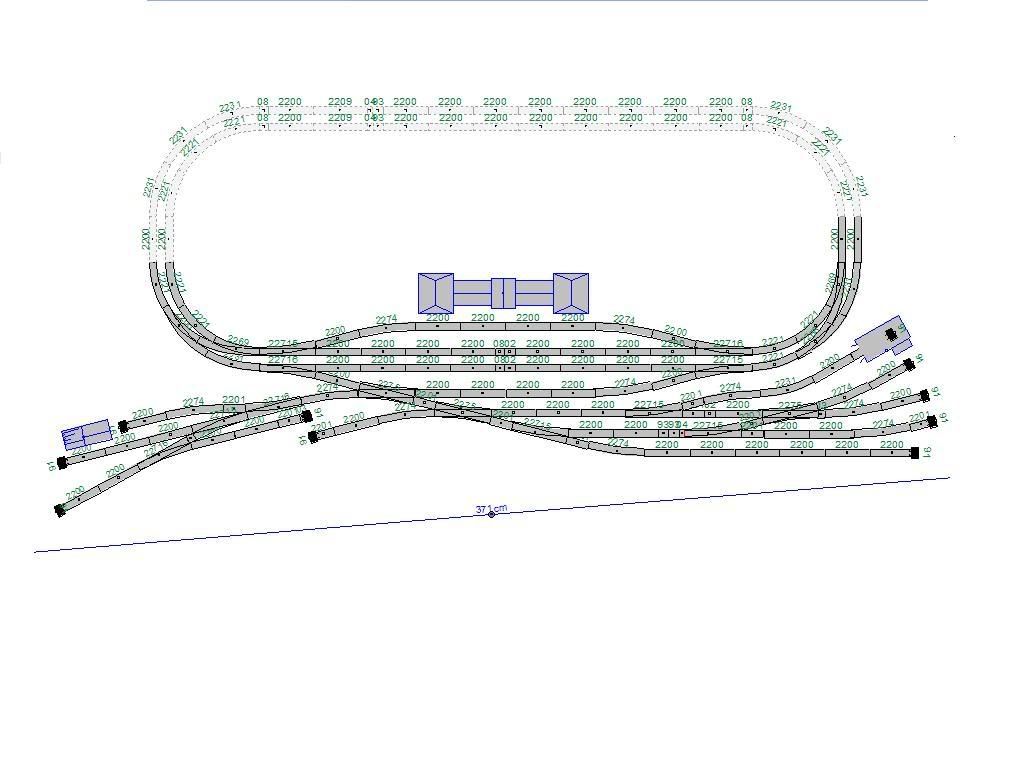

Denk dat ik deze ga maken thuis.
http://i230.photobucket.com/albums/ee299/Ns_pascal/test1.jpg?t=1191779348
Deze tekening klopt niet helemaal ,want waar het spoor de bergen in gaat.
Ga ik met het spoor omlaag daar maak ik een klein schaduw stationen dan keer de trein weer na boven
Maar ik weet niet hoe je dat moet tekenen in wintrack
Verder heb er een klein rangeer tereintje voor mijn sikkie en hippel.
Er komt daar een klein los plaatsje voor goederen te lossen
Als er opmerkingen zijn of verbeteringen wil ik dit graag horen.
P.S ik rij marklin k rail  ::)
Gr Pascal

Leg het eerst maar eens neer zoals je het getekend hebt en ga er eens op rijden. Je zult gelijk de fouten er in ontdekken (de fouten zitten mi in de wissels tussen de binnen en buitenbaan (de hoofdsporen)).
Deze leek me logischer
https://images.beneluxspoor.net/bnls/0003.gif
Succes,
ReesCees
Re: station in aan bouw
« Reactie #12 Gepost op: 07 October 2007, 20:33:47 »
Of deze aangepaste versie van jouw tekening.
https://images.beneluxspoor.net/bnls/plan.gif
binnenbaan met de klok mee
buitenbaan tegen de klok in.

Kees je hebt gelijk denk dat dit ook better is.
Maar ik dacht lekker veel wissel ;D
altijd leuk
Ik wouw een wissel in het midden omdat daar geen peron komt maar mensen wie nog aan of opmerkingen heeft laat maar horen.
Kees bedankt vooradvies.
