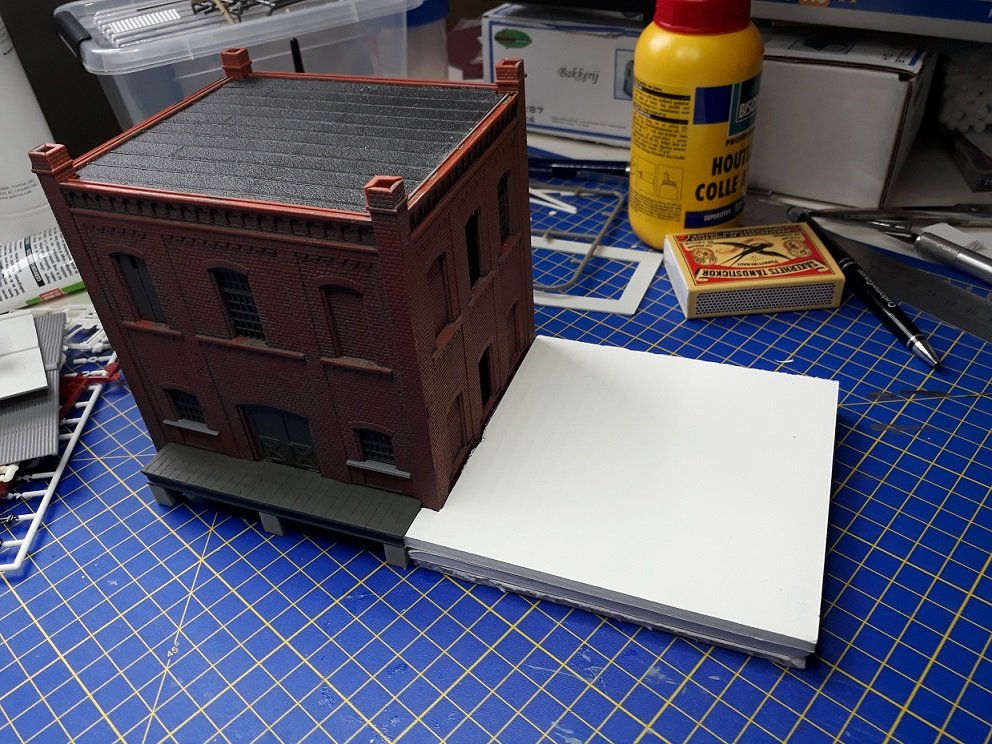

« Reactie #281 Gepost op: 16 August 2020, 12:00:17 »
Verder met de bouw. Wat te doen met het aanbouwdeel van het bouwpakket. Het pakhuis / de silo is nu wel heel hoog geworden. Om de verhoudingen weer wat op orde te brengen ga ik het aanbouwdeel verhogen door het in zijn geheel op een laadbordes te plaatsen. Een wagon kan gelost worden aan de voorkant en een vrachtauto of kar met trekker kan aan de zijkant geladen worden.
Ook dit bordes wordt gebouwd met wat plaatjes architectenkarton.
Kijken of deze ruwbouw een beetje past.
Nou, dat klopt al aardig. Nu de zaak beplakken met steentjesplaat.
En de randen afwerken met "metaal"lijsten van Evergreen.
Als laatste de kieren wegwerken en alles beschilderen. Bovenop met betonverf van Faller.
Zo, dat is een mooi fundament voor het aanbouwdeel.
Groet, Hijlco

« Reactie #282 Gepost op: 16 August 2020, 14:15:37 »
Ziet er goed uit  (y)
Maar was t niet handiger geweest om de vloer 1st beton te kwasten alvorens je de rest er om heen al afmaakt ?
Btw asfalt had ook gekund hoor,busje spuitplamuur over je vloer halen(krijg je er structuur in),laten drogen,zwart verrevuh,klaar  :angel:

« Reactie #283 Gepost op: 16 August 2020, 19:19:27 »
Eerst beton verven had ook gekund natuurlijk. Niet eens aan gedacht. Komt omdat ik een redelijke vaste hand van schilderen heb (nog ;D).
Volgende keer ga ik jouw volgorde eens uitproberen Floris.
