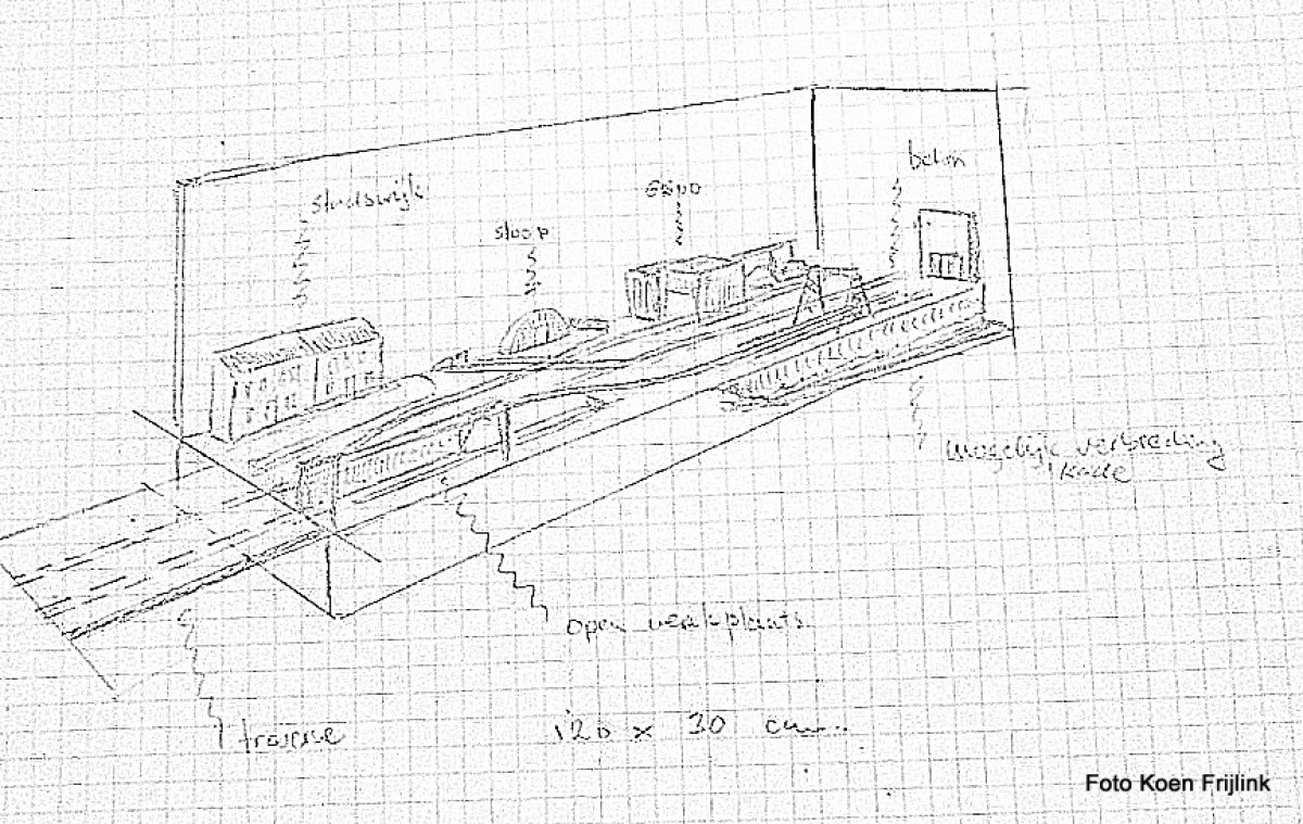

De wat kleinere ideeën van Midland:
Die is leuk :) klein fiddletje links en je hebt een heel leuke rangeerbaan.
120 bij 30 of 40 is prima handelbaar, om dat nog eens doormidden te doen in 60/60 is niet nodig. Ik hanteer vaak 100/120/125 lengte op mijn banen. Zijn inclusief "dak" prima handelbaar. Niet te zwaar bouwen is hier het advies. gebruik populierenplex en landschap van XPS of aanverwant.
Ik zou zeggen; gewoon lekker beginnen en zien wat er uit komt ;)

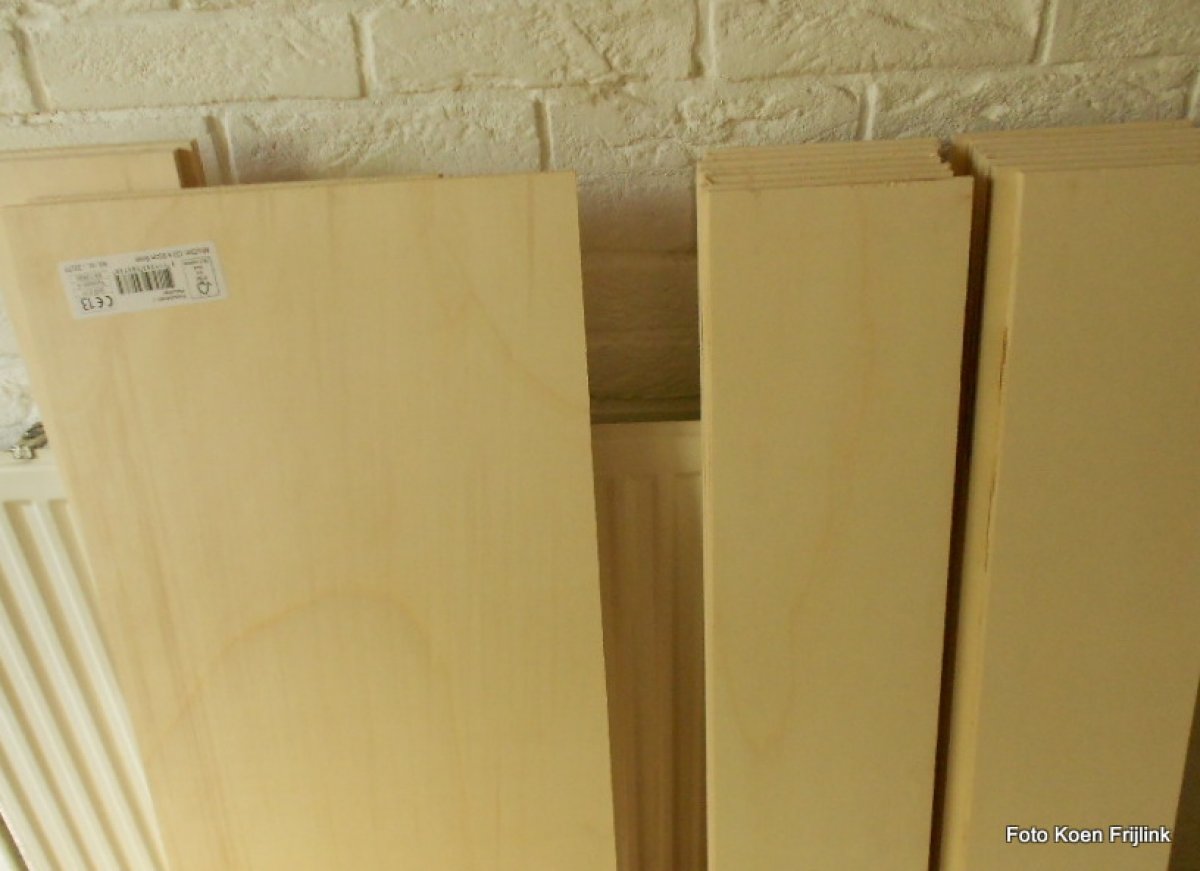

Zo over een tijdje weer meer over Midland.
De houtvoorraad is er. :D
De 3D snapshot is nog slechter dan de schets die ik maakte dus ik laat het bij de laatste schets.
Alles kan nog ingevuld worden en eventueel veranderd of weggelaten worden.
Gr Koen.

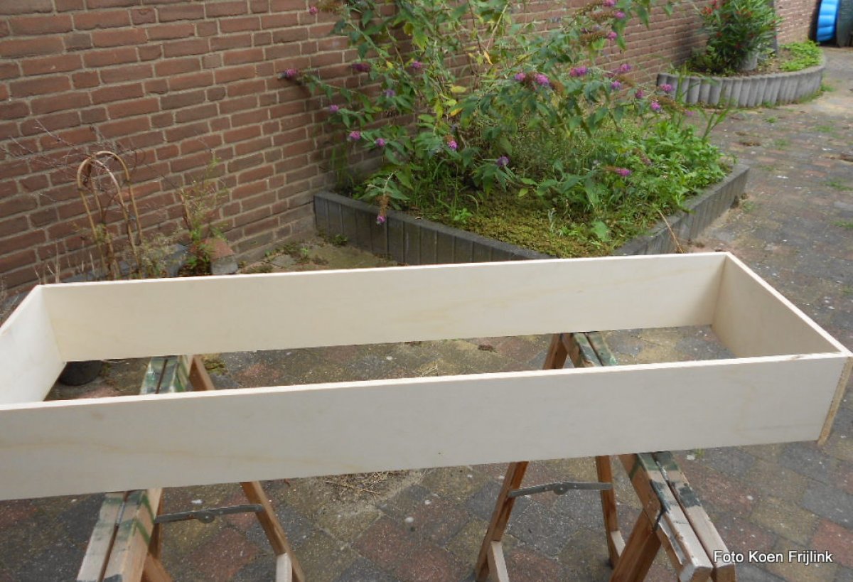

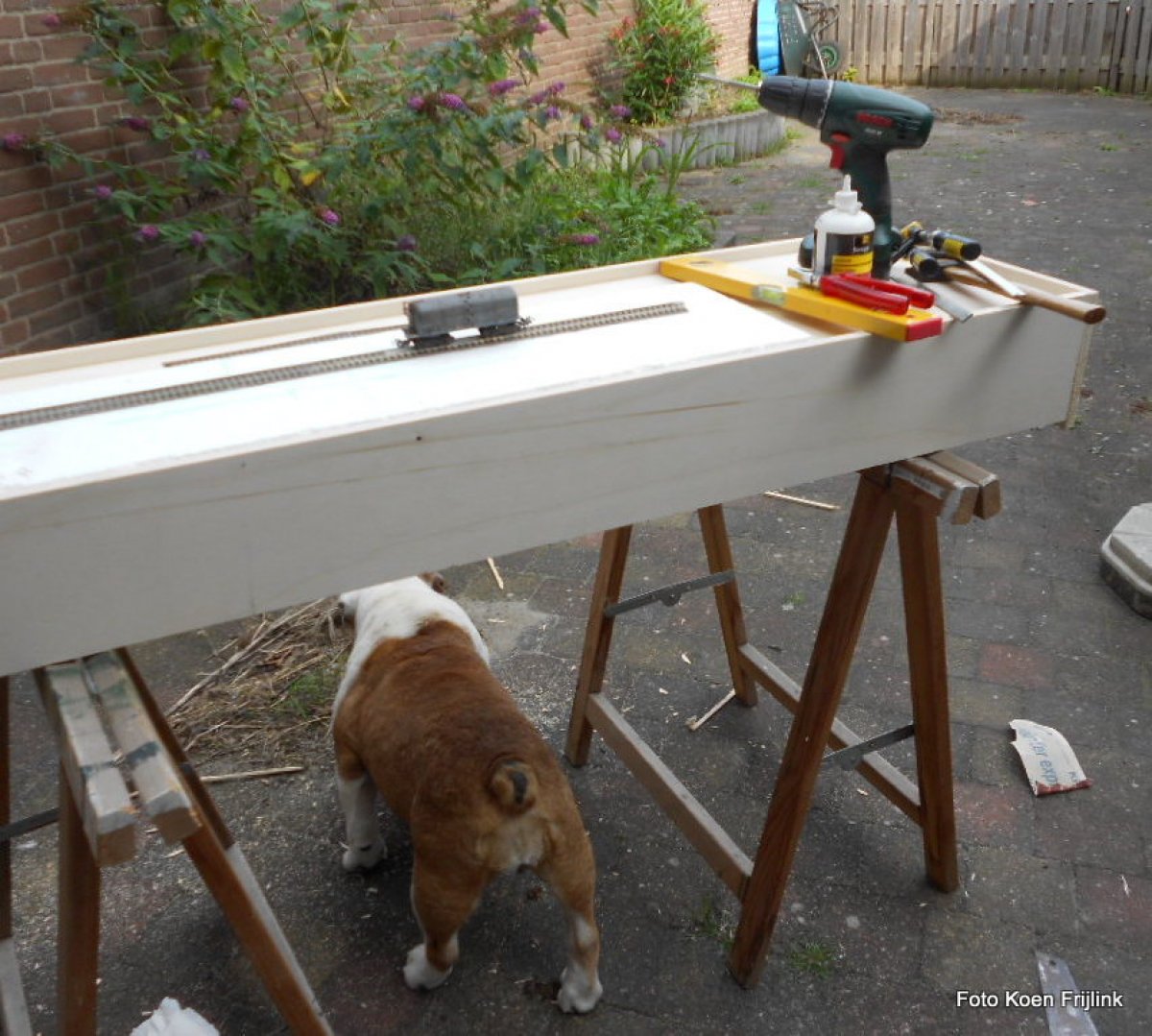

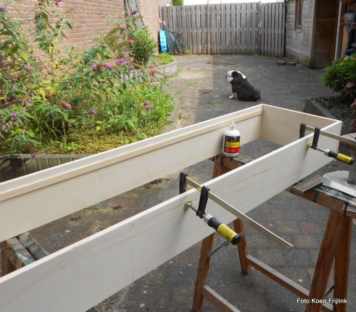

« Reactie #531 Gepost op: 16 August 2016, 21:39:38 »
Hallo allen,
Afgelopen weekend de tijd genomen en geprofiteerd van het rustige weerbeeld.
"Benne een mooi kissie meneer Sonneveld?"
Geschroefd, gespijkerd.
Die binnenlat heb ik 3 keer overnieuw gedaan omdat ik die niet goed ingemeten had qua diepte.
Inmiddels ook verstevigd met schroeven en spijkers
Resultaat tot nu toe.
De bodemplaat zit gelijmd op de binnenlat en gespijkerd.
Waterpas, stevig.
Mijn andere hobby(die Donkere is Bill, 10jr en de Rooie is Daisy,13jr type Engelse Bulldog) loopt eronder door en houdt de boel in de gaten, zijn ze gewend zo :D
« Laatst bewerkt op: 16 August 2016, 22:11:46 door NS264. Reden: tekst »

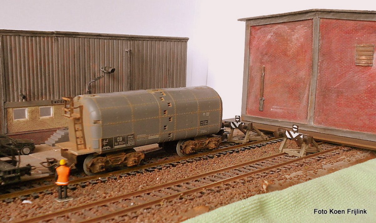

  • Berichten: 15446
Re: Midland Industriebaan met loskade in HO.
« Reactie #532 Gepost op: 16 August 2016, 21:50:04 »
Dat ziet er best strak uit zo.
Va welk merk is die stookoliewagen?
dimo1_dimo1
« Reactie #533 Gepost op: 16 August 2016, 21:54:44 »
Bodemplaat is hout?
groeten,
Auke
  • Berichten: 9107
  • Het leven op de weg.
    • Midland
« Reactie #534 Gepost op: 16 August 2016, 22:06:42 »
Hoi Auke en Jan,
Yep, de bodemplaat is 9mm populierenmultiplex.
Erg prettig bouwmateriaal.
De zijspanten 12mm.
Alles gebouwd volgens de bnls-bakken methode spanten 15 cm.
De bak meet 35 x 120 cm.
Er komt piepschuim als deklaag in.
Het is de bedoeling dat er ook poten, achterwand en fries bijkomen.
Jan, de wagon is een ouwetje uit de  Märklincollectie. Fleischmann heeft hem ook.
Ook wel bekend als de Heiss-oilwagen.
Zo heb ik ook nog wat oude metalen rongenwagentjes voor de leukigheid.
Grtz Koen.
« Laatst bewerkt op: 16 August 2016, 22:09:18 door NS264. Reden: tekst »
  • Berichten: 15446
« Reactie #535 Gepost op: 16 August 2016, 22:15:54 »
Aha, dank je. Zo'n wagen zou ik eigenlijk nog wel eens willen hebben. Die van GFN en M* gaan ondertussen al jaren mee, maar ik meen me te herinneren dat A.C.M.E. van zins is met een dergelijke wagen op de proppen te komen. Daarom heb ik de zoektocht naar een exemplaar van GFN of M* gestaakt...
Maar zo van een afstandje kan ie er best mee door...
  • Berichten: 9107
    • Midland
« Reactie #536 Gepost op: 16 August 2016, 22:20:23 »
Hoi Jan,
Die vind je vast wel voor weinig op de beurs.
De oudere modellen, zit bij d Märklin natuurlijk niet zulk fijn detailwerk op, maar superen kan altijd nog. :D
Zal nog wel een close-upje maken maar volgens mij had ik hem al eens op de lens.
Gr Koen.

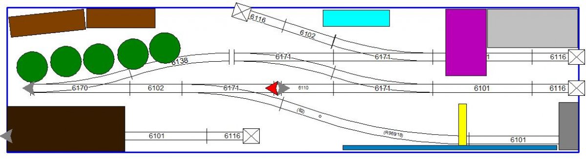

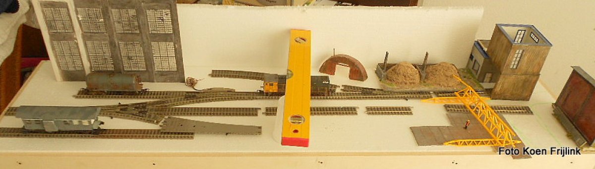

« Reactie #539 Gepost op: 21 August 2016, 02:00:18 »
Goedenacht
Of eigenlijk alweer goedemorgen.
Het voordeel van zo'n klein baantje is dat je redelijk snel iets kan leggen en schuiven tot het naar je zin is.
Als je veel spullen hebt en ideeën dan staat zo'n minibakje zo vol :-\.
Even schuiven nog dus.
Gr Koen.
